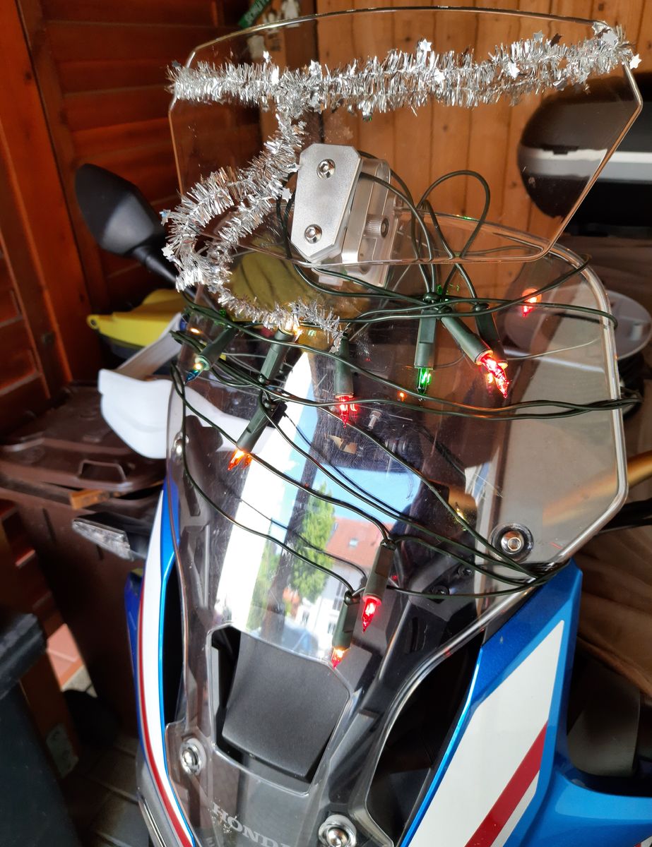

  • #620
    Ich hab das mal ausprobiert :!:
    Hab mich für die beleuchtete Variante entschieden. "Da kann man besser den Verlauf der Luftwirbel verfolgen" hat der Verkäufer gesagt. ABE hat sie nicht, aber ein "GS" Zeichen.
    Als Problem stellt sich aber die Unterbringung des 230 V Wandlers dar.
    gebracht hat es außer einer Anzeige wegen groben Unfugs und einer kostenlosen Nacht im LKH (Landeskrankenhaus) leider nichts.
    Aber ich geb nicht auf, vieleicht war ja eine Birne defekt....
    Erfolglose Grüße
    HeinoAT
