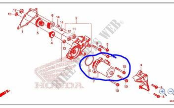

Und, was meinst du, ist das für ein Teil?ist das nicht die hydraulische Unterdruckdose für die Hupe
#34 Der Schaltmotor ist bei allen DCT gleich (nach meinem Wissensstand): VFR, NC, CRF... Hatte auch mal ein DCT-Schaltproblem bei der alten NC... durch eine kräftiges Klopfen auf den Schaltmotor hat er wieder funktioniert... zuhause das Teil zerlegt: über 50"km, war alles wie neu, wieder eingebaut und seitdem ohne Probleme. Hab mir einen gebrauchten Schaltmotor von der VFR auf Lager gelegt. Sollte mal jemand so ein Teil brauchen, auch gerne zum Test... kein Problem
#38
Die Anlassernummern sind zwar bei allen Explosionszeichnungen die selben, aber es gibt zwei verschiedene Teile oder Gruppen:#31200-MJP-G51 Motor komplett ... 950.87 EUR
#31300-MJP-G81 Motoreinheit .... 580.41 EURDer Import aus den USA über Partzilla macht die Sachen deutlich günstiger ... trotz Versandkosten und Einfuhrumsatzsteuer.
