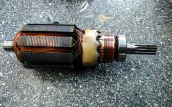

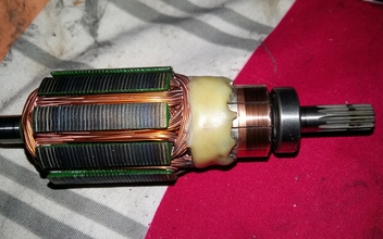

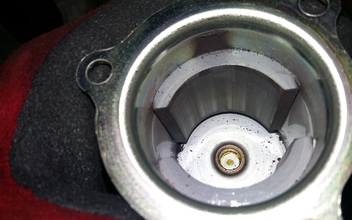

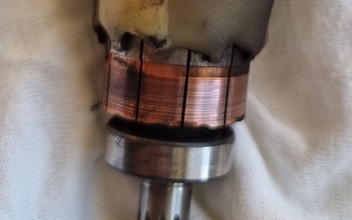

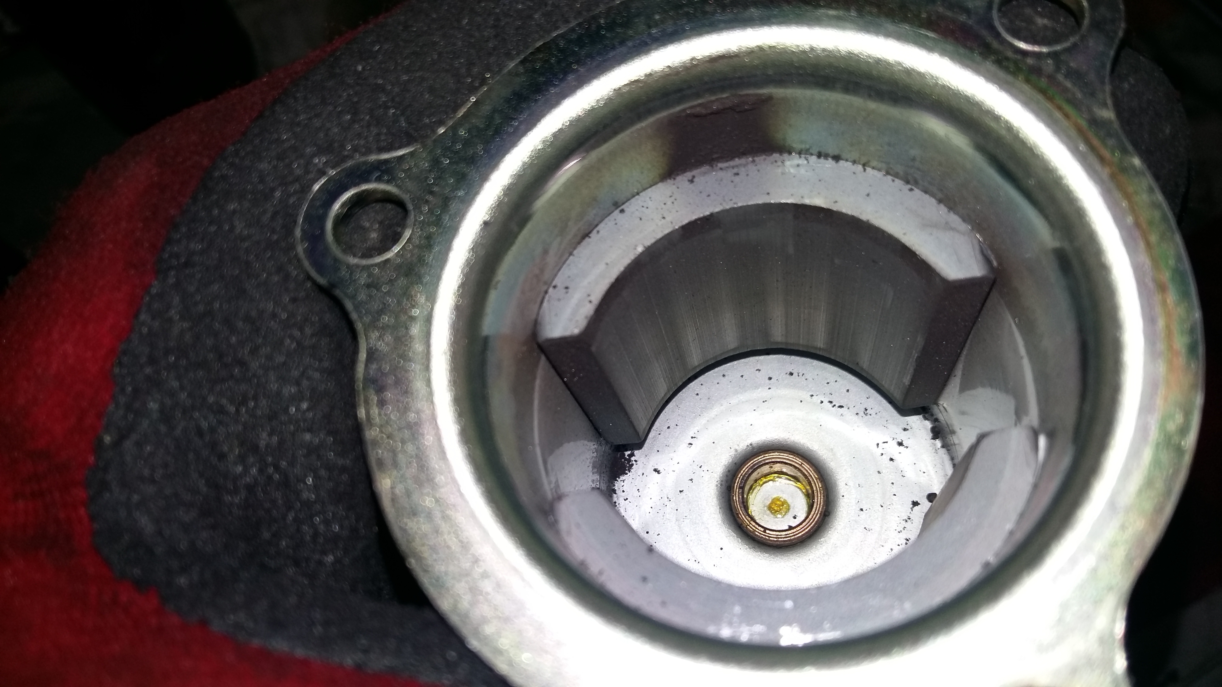

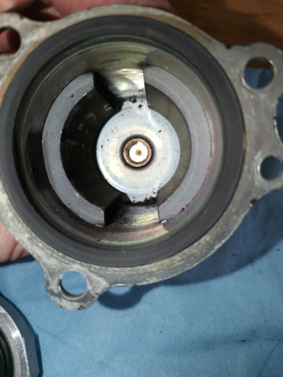

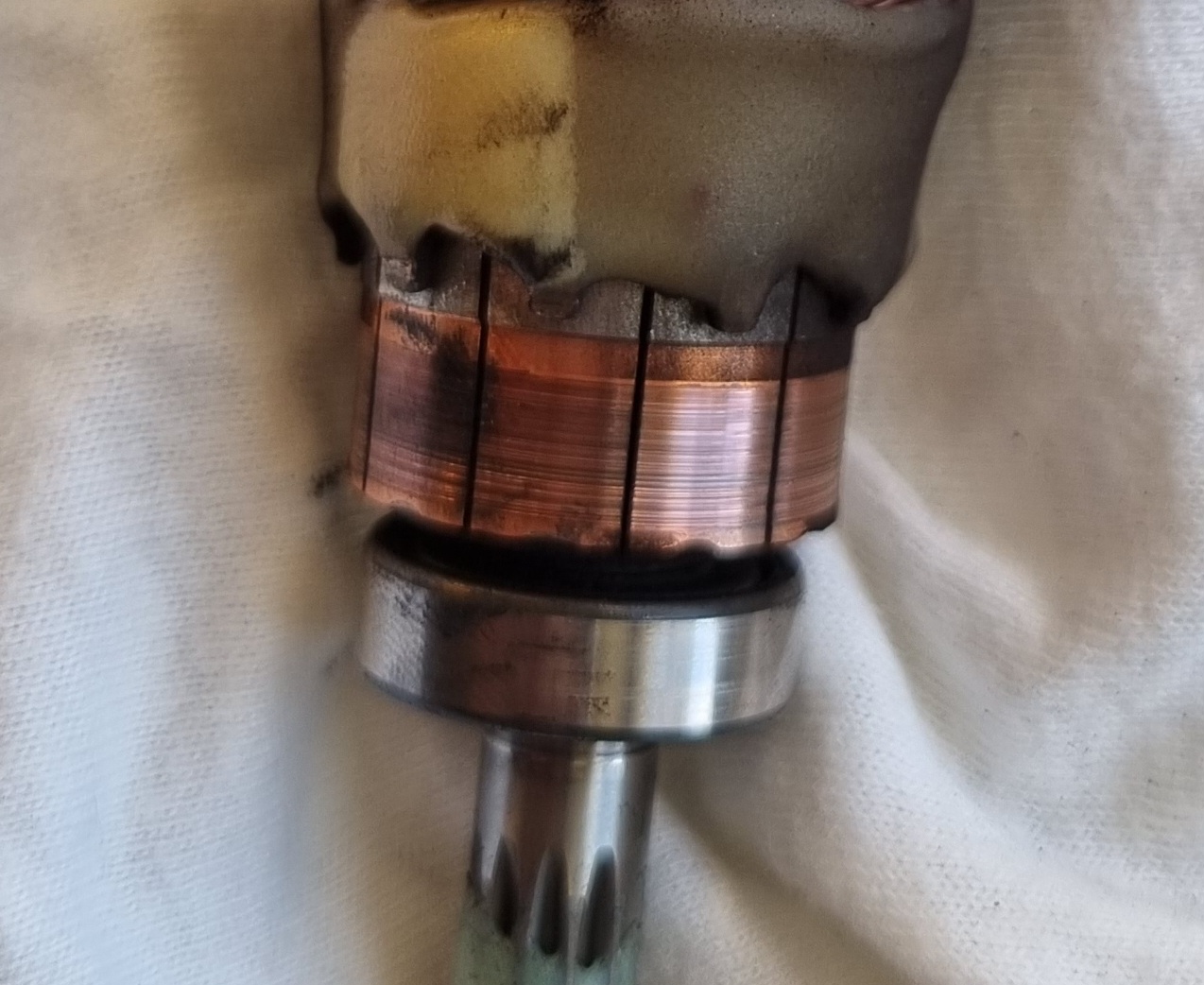

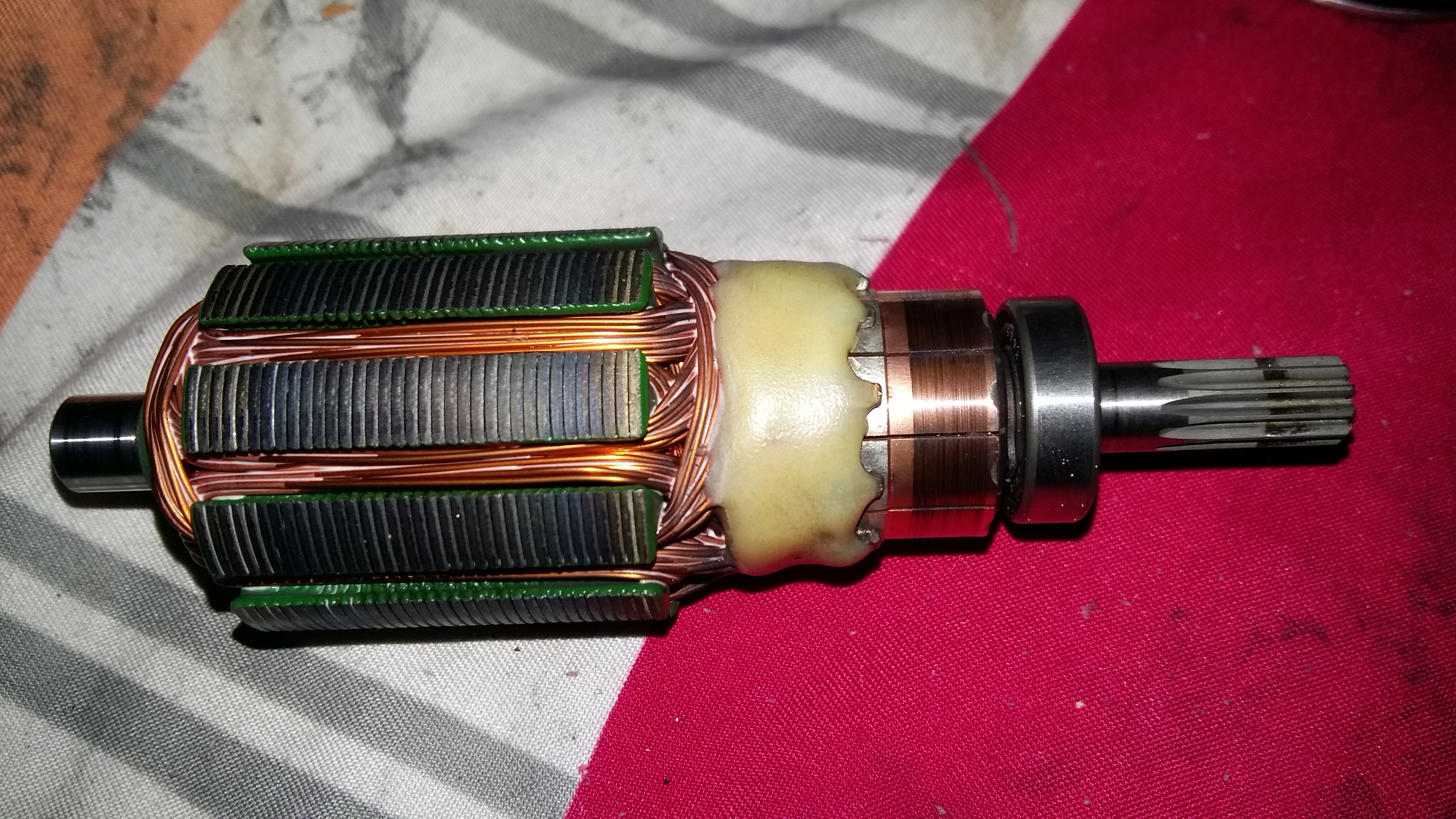

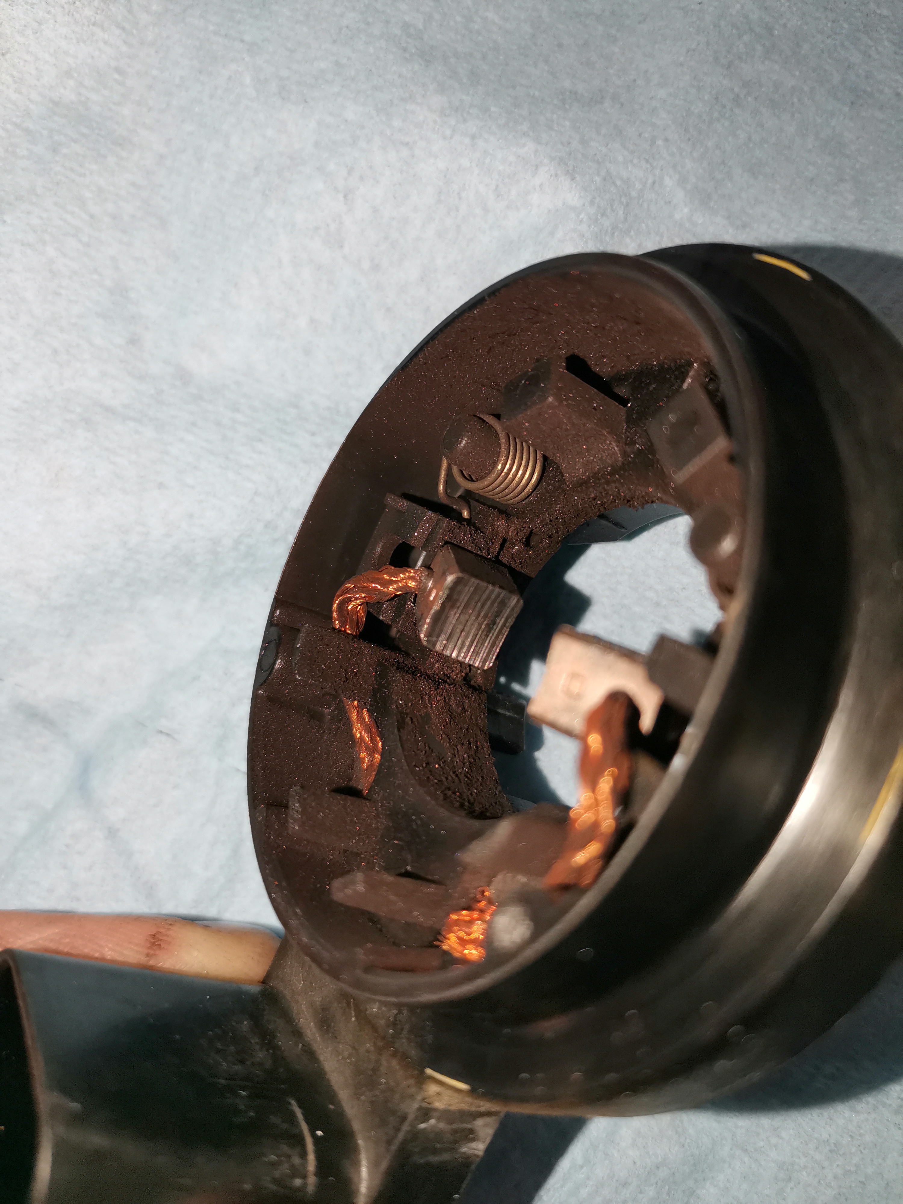

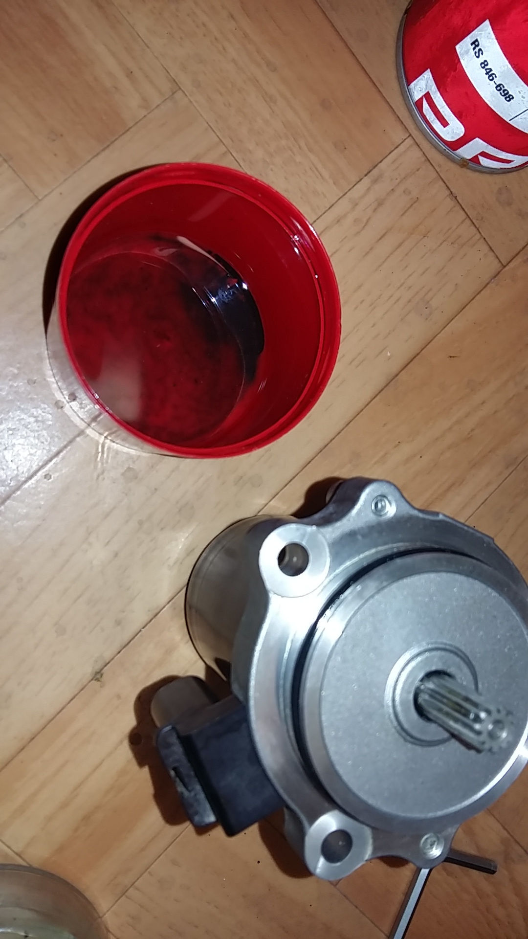

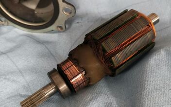

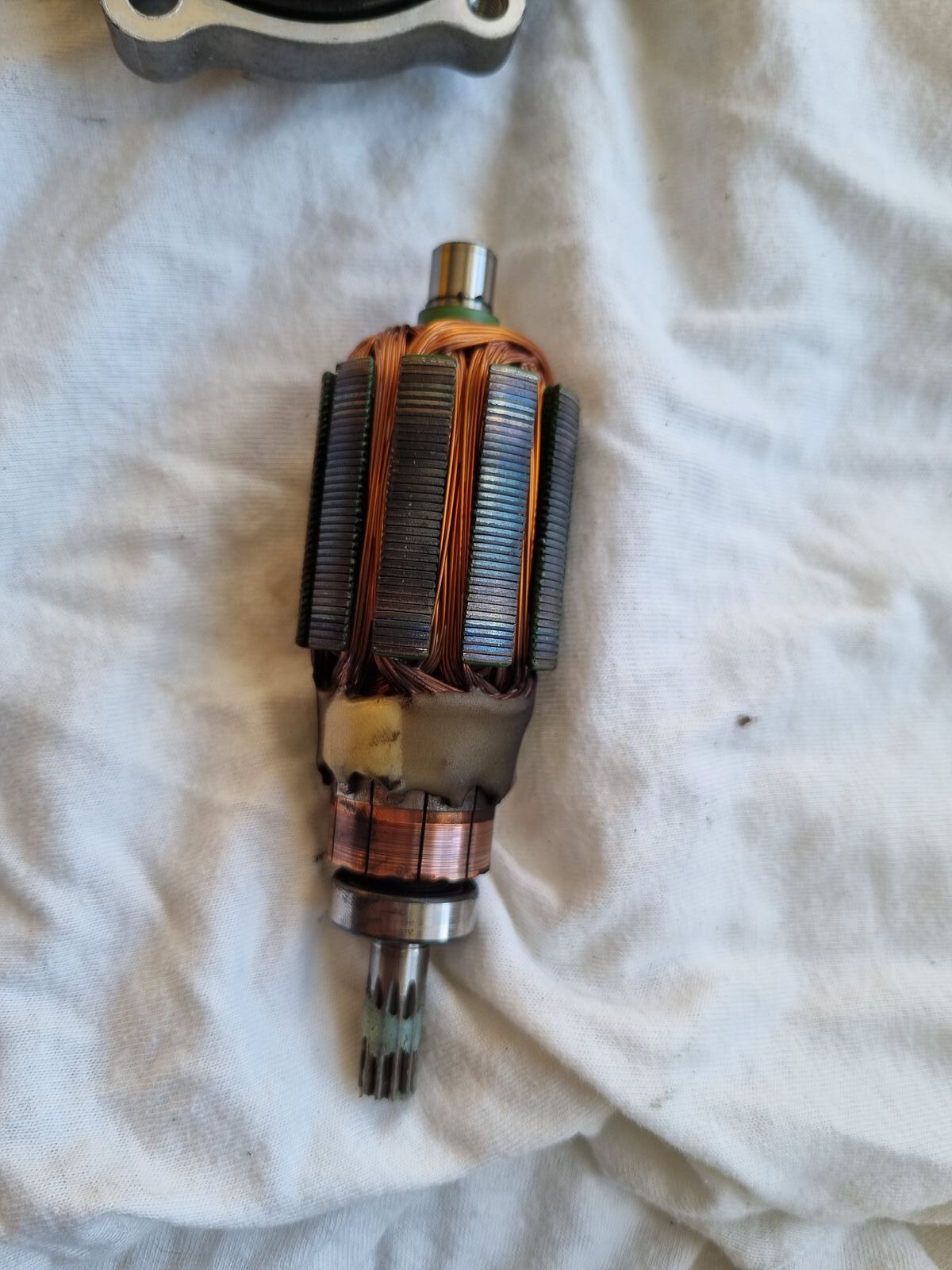

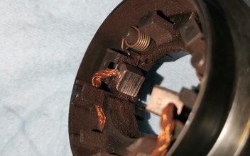

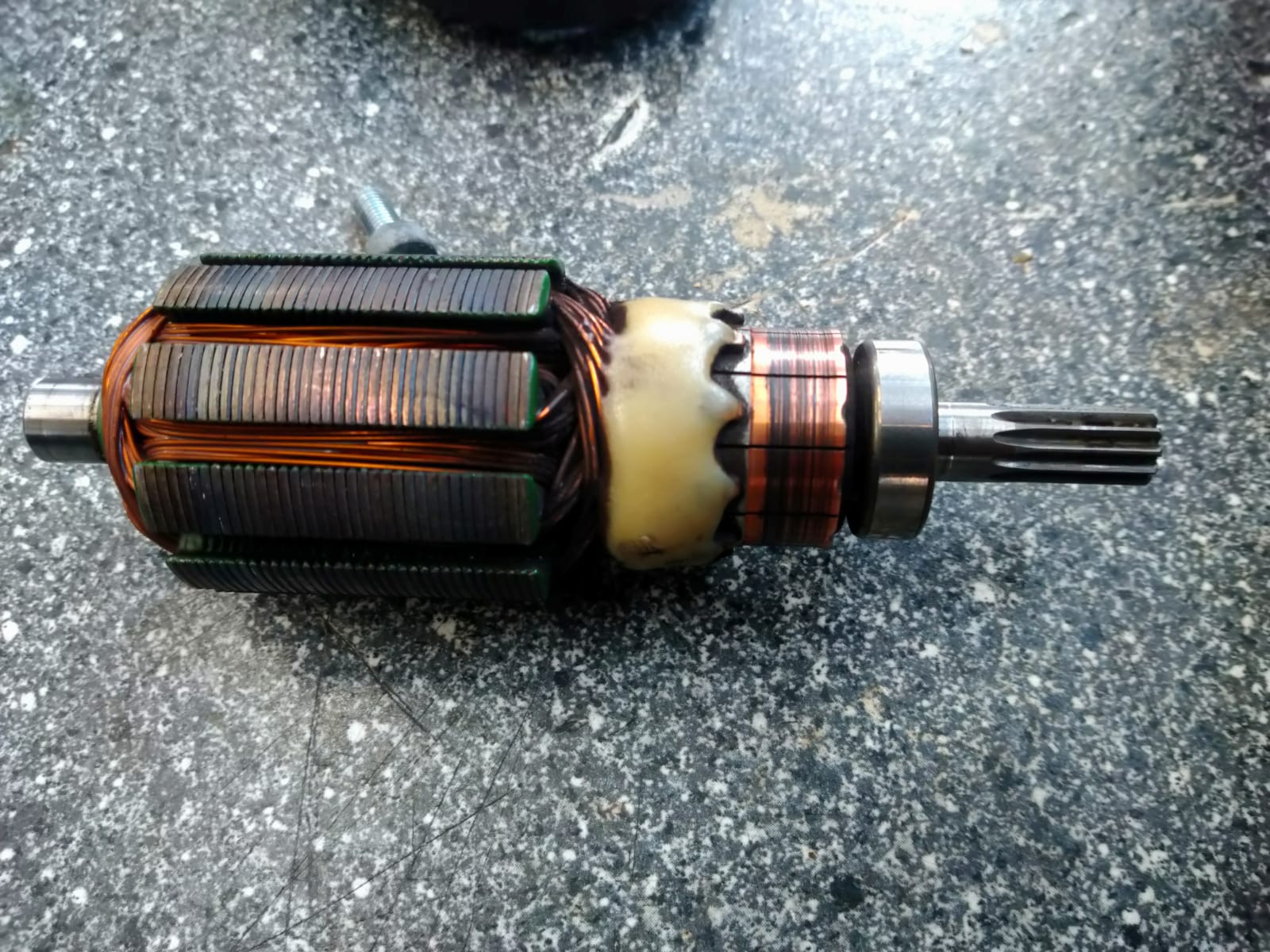

#43 Ich habe heute mein Schaltmotor nach 13.000 km zerlegt.
Kugellager, Ankerwicklungen, Kommutator, Bürste sind ok. Nur innen drin war ziemlich dreckig. Gereinigt, gefettet, zusammengebaut- wie neu.
Wenn man überlegt, wie belastet das Teil, lieber Nummer sicher gehen.[img=https://abload.de/thumb/20191123_134922kdkc2.jpg] [img=https://abload.de/thumb/20191123_14071106k2t.jpg] [img=https://abload.de/thumb/20191123_14252573ksj.jpg]

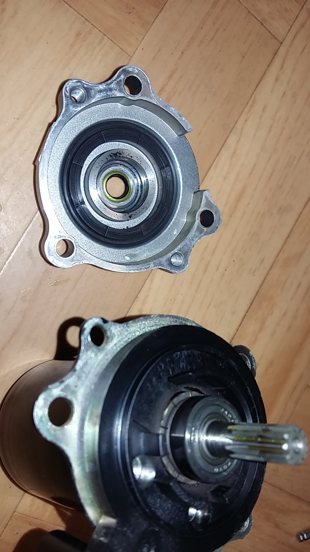

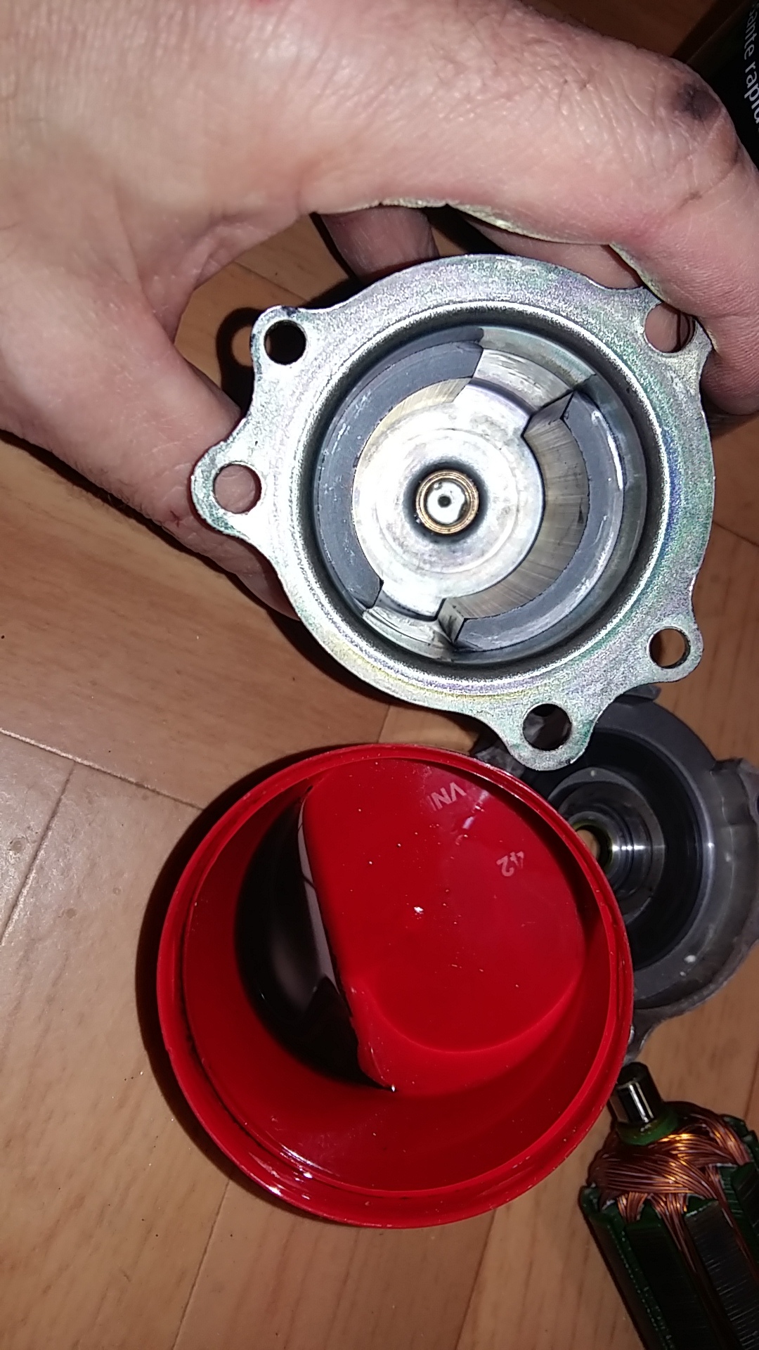

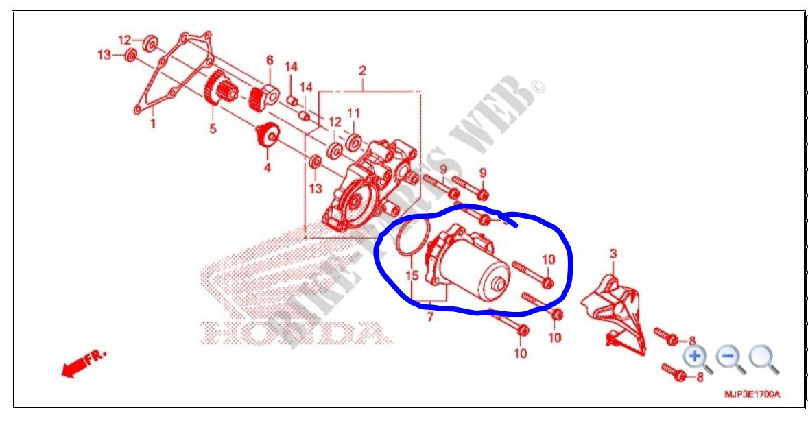

#45 Falls jemand Interesse hat, ich habe kleine Anweisung für die Schaltmotorwartung erstellt.
#46
Falls jemand Interesse hat, ich habe kleine Anweisung für die Schaltmotorwartung erstellt.Geil, danke!
Super gemacht!
Werde ich auch mal drunter schauen wenn es kälter wird.Danke
