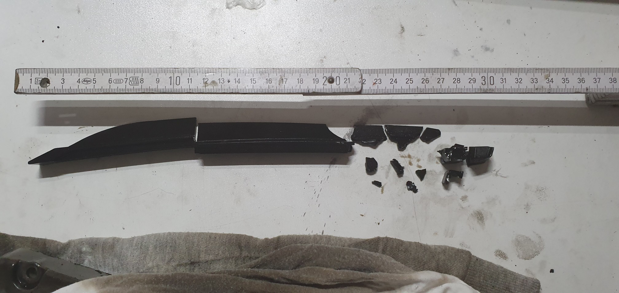

    Oder die Spannschiene der Steuerkette. Hab das gerade erst bei meiner F650GS. Nach 12 Jahren und 120.000km Motor zerlegen weil die Führungsschiene zerbröselt ist. Hatte im Forum noch nie jemand. Kann auch in der Mongolei passieren
