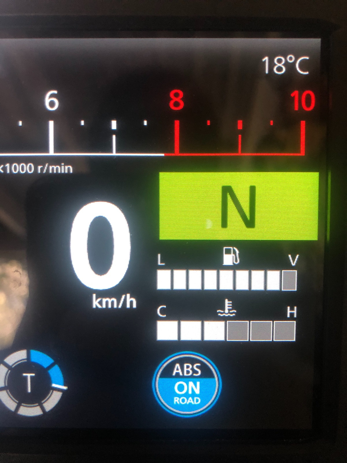

    Ähem... ich würde das auch begrüßen, wenn die Admins den ganzen Update-Kram verschieben würden. Aber da mein Post jetzt noch direkt hier anknüpft, schreibe ich es auch hier!
    Was habt ihr überhaupt für Probleme mit dem ß? Bei mir steht da nur ABS ON road oder OFF Road? Kommt der Fehler erst mit dem Update? Wie unnötig!
