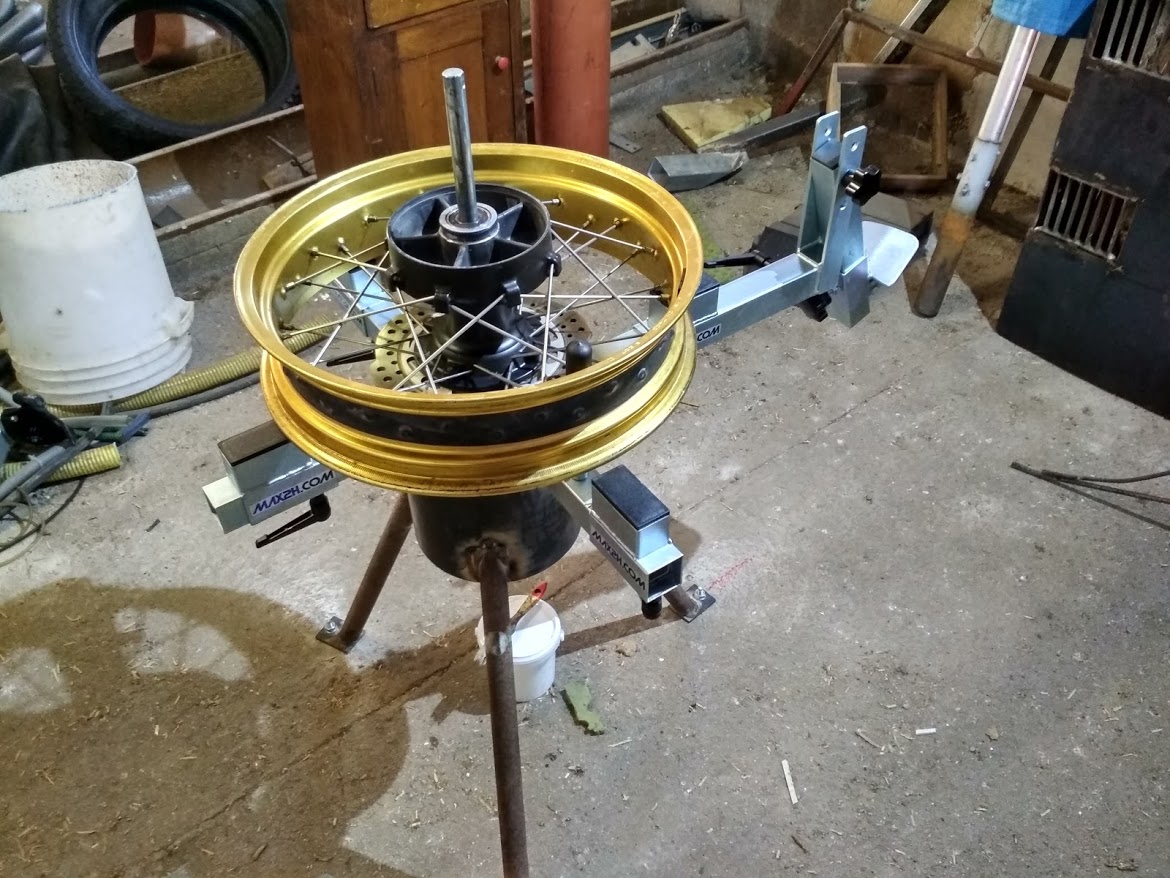

    ....klappt das bei dir mit dem Drehhebelding gut?
    Ich hatte mal ein ähnliches, aber trotz mega einschmotzen und Rießenhebel ging das Ding nicht zum drehen.
    Bin wieder bei Montierhebel zurückgekehrt :confusion-scratchheadyellow:
  • #73
    Ja,BerryBlack den TKC 70 werde ich heuer noch fertig fahren. Der musste wegen der Marokkotour im November runter.
    Das Max2H Montiergerät funktioniert sehr gut, selbst der Heidenau K60Scout der ja bekanntlich eine der härtesten Karkassen hat.
    Aber nur weil ich das Montiergerät auf ein Stahlgestell in angenehmer Arbeitsöhe geschweisst habe, und das ganze fest am Boden verschraubt .
    Grüße Gottfried
