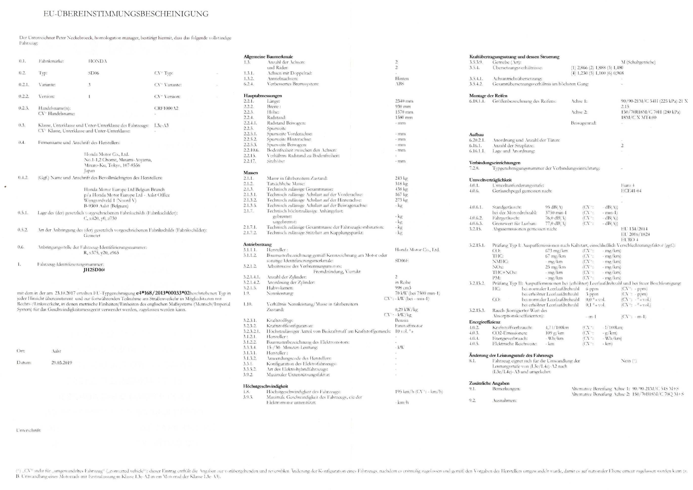

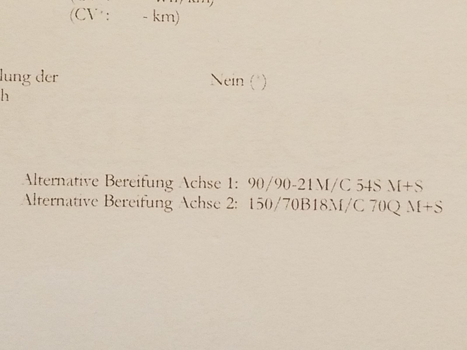

    ...Und bei der SD06 ff. Gibt es in der COC noch einen Eintrag "Alternativbereifung", unten rechts.
    Und da es sich um langsamerere M+S Reifen handelt, wird der Aufkleber benötigt.
    Allerdings in den Papieren (Fahrzeugschein) sind bei mir, trotz Aufführung in der COC , diese Alternativen nicht aufgeführt.

    Mit dem Anhang aus Post #92 wäre alles geklärt ... Du druckst Dir diesen Anhang aus ... nimmst ihn mit, zusammen mit der Freigabe aus Heidenau zum TÜV oder zur DEKRA oder wohin auch immer ... und alles dürfte sich klären lassen ... oder womöglich auch nicht ... wenn Dein Gegenüber halt ein "Oberbedenkenträger" ist ...
