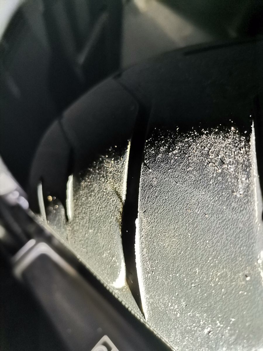

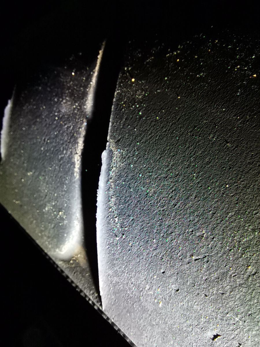

ist klar, das sind bei den Bildern die gleichen Ursachen.
Sind die "Aufwerfungen" von oben auf den Reifen blickend, in Drehrichtung vorne, kommt's vom Bremsen.
Hinten ist es vom Motordrehmoment, sprich Beschleunigen.
Je nachdem wie der Profilblock verbogen wird.

ist schon klar dass die aufwerfungen nicht vom rumschieben kommen aber bei den beiden gleichen A41 Vorgängern war das nicht so...

kannst Du sicher behaupten, daß Du immer auf gleichem Reibwert mit gleicher Performance unterwegs bist?
Auch gibt es beim gleichen Reifen eine Seriensteuung.
So what, kein Thema über das es sich lohnt aufzuregen, nimm die Unterschiede zur Kenntniss.
Und gut iss.
