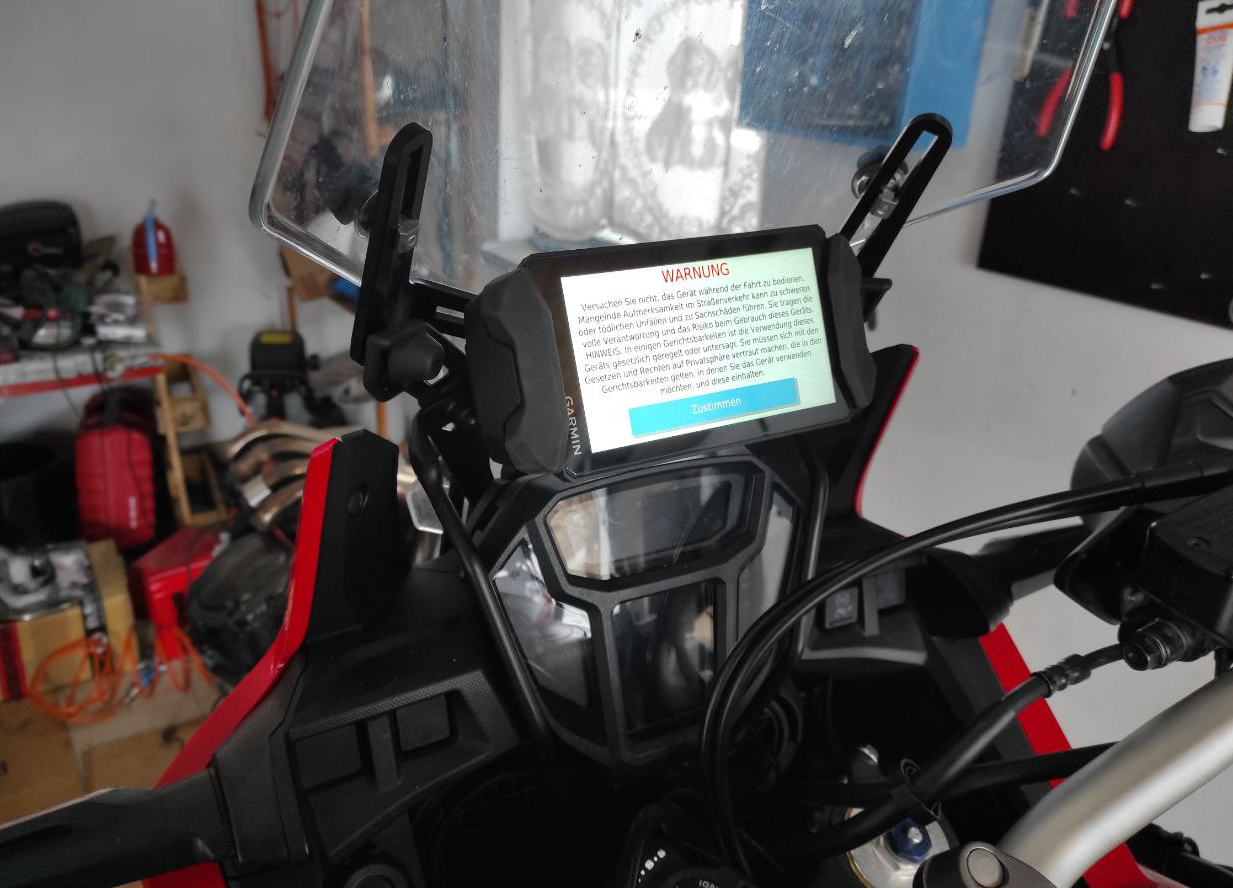

    Guude,
    vielleicht einmal als Möglichkeit für das ZUMO XT:
    Ich wollte so wenig wie möglich an der Querstrebe befestigen und habe mich deshalb für einen kleinen Block entschieden:
    Diesen gibt es für verschiedene Durchmesser.
    Wegen dem Gewicht mit dem alten ZUMO 595 und der Touratech-Halterung habe ich aber auch die Verstärkung von NCCR installiert.
    Ingo

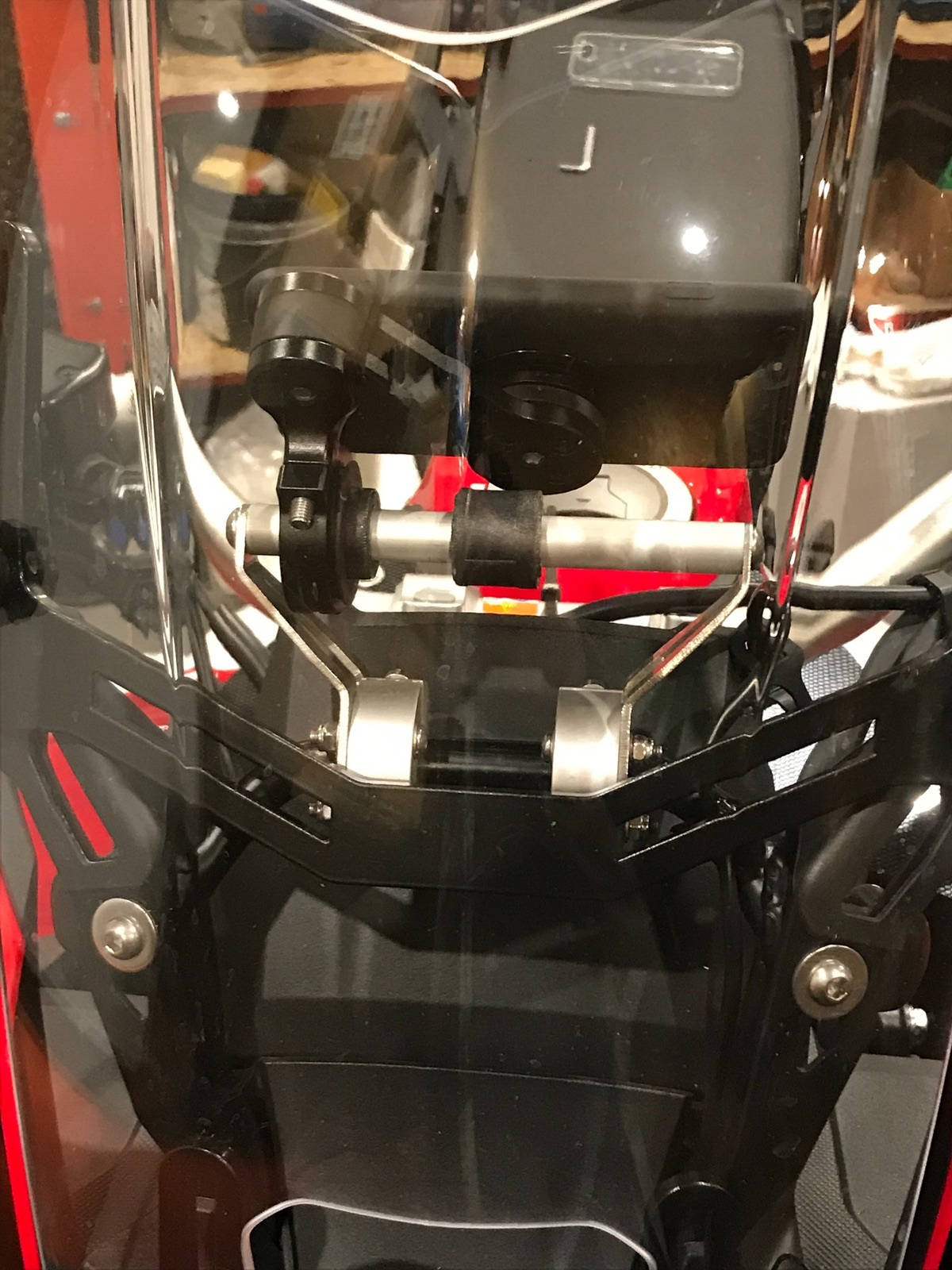

    Bei den 2018 Modellen mit dem hohen Display gibt es oben etwas weniger Platz, als bei den älteren Modellen. So einen Klotz habe ich auch gehabt, war aber an dem Bügel nicht zu gebrauchen bzw. nur mit Umbaumaßnahmen.
    Diesmal habe ich keine Lust mehr gehabt zu zeichnen, konstruieren und Lasern und habe aus den vorhanden Materialien gebastelt („ Jugend forscht“).
    Ich habe für meine ATAS und XT die Originalhalterung von Garmin genommen plus eine RAM Kugel von SW Motech (ist aus Alu) die ich aufgebohrt und mittig getrennt habe.
    Die beiden Halbkugeln um den Bügel positioniert (Bügel mit paar Streifen Isolierband geschützt) und mit dem RAM Halter eingeklemmt.
    Nur mal so, vielleicht passt einem die Lösung auch…

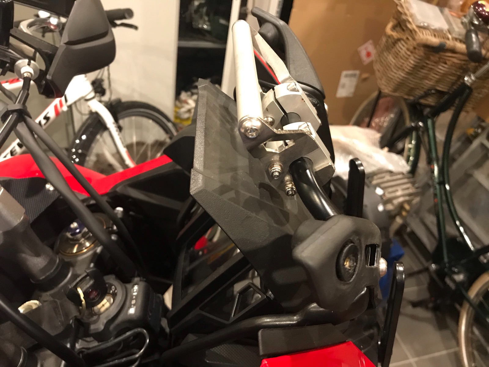

    Ich habe an meiner 2019er AT die Touratech Halterung an den Bügel gebaut.
    Da ich mit dem Handy navigiere, habe ich an der Touratech Halterung dann die SP Connect Handyhalterung gebaut.
