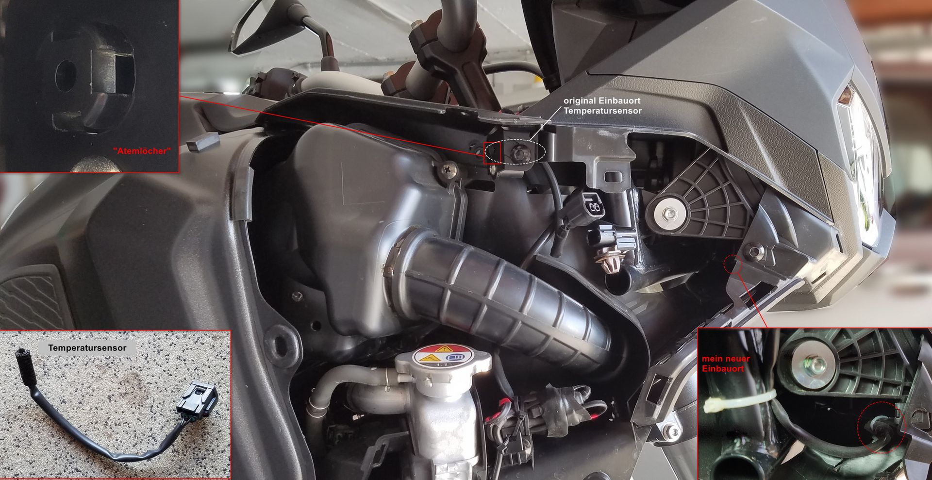

    Bei mir sind es auch einige Grad zu viel, wo sitzt eigentlich der Fühler?
    der Fühler sitzt rechts in der Verkleidung, neben dem Scheinwerfer. Du kuckst während der Fahrt direkt drauf, wenn du neben den rechten Scheinwerfer schaust.
    Die Temperaturwerte werden jedoch nur alle paar km aktualisiert.
    Am Anfang der Fahrt häufiger, dann in größeren Intervallen. So hats mir auch der ffh erklärt. Nur wann es aktualisiert, konnte dem ffh Honda nicht mitteilen.
    Hab trotzdem nen neuen Fühler bekommen, auch wenn der nicht besser als der alte ist.
