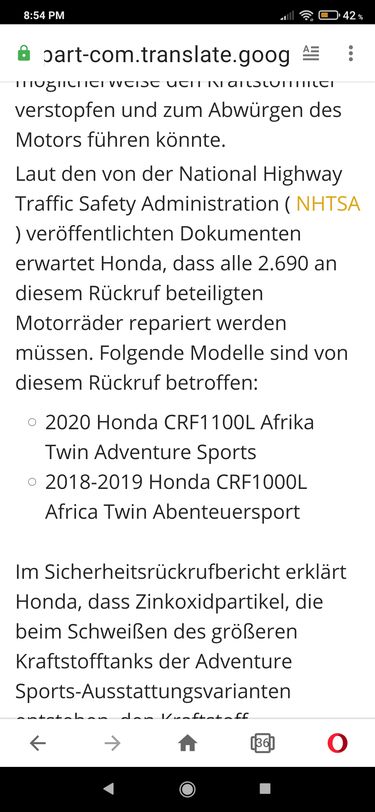

#202 Könnte man schon nur der Tank von der ATAS ist schon schwer verwinkelt.
Außerdem wenn ich mir den mini- Grobschmutzfilterchen in dem Video ansehe wird mir schon etwas mulmig im Bauch
Der Filter sitzt auch noch unten am Tank und saugt sich den ganzen Mist an...
Man sollte wenn man die Aktion macht(Tank Demontage) auch mal die ganzen Abplatzungen/Schweißnähte vernünftig reinigen so wie die Jungs(Bilder) in dem ersten Beitrag gemacht haben.
Mir gefallen die beiden Filter richtig gut von der Firma Guglatech
Gruß Lisij
#208 Das alle betroffen sind kann ich mir schlecht vorstellen.
Der Hersteller weiß schon länger davon, da die alte ATAS auch betroffen ist, und hat den gleichen Mist bei der neuen ATAS verbaut
Und was mich am meisten ärgert, daß wir jetzt nur mit Tank reinigen vertröstet werden und neuem Filter...und dürfen die Schrotttanks behalten.
So- was soll ich einem Käufer sagen falls ich meine AT verkaufen möchte...mein Motorrad ist top nur der Tank rostet von innen
geil oder?
