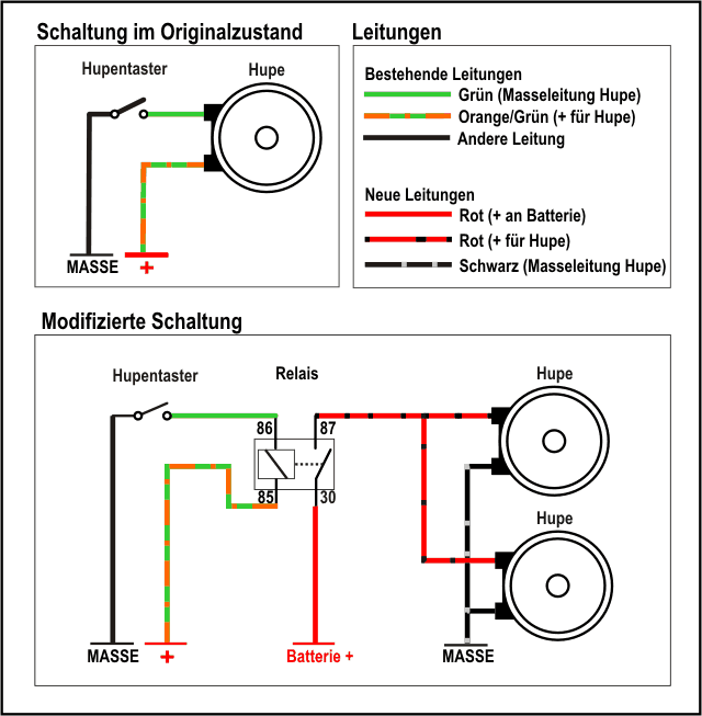

Schaltet der Hupenschalter wirklich die Masse?
Grüße

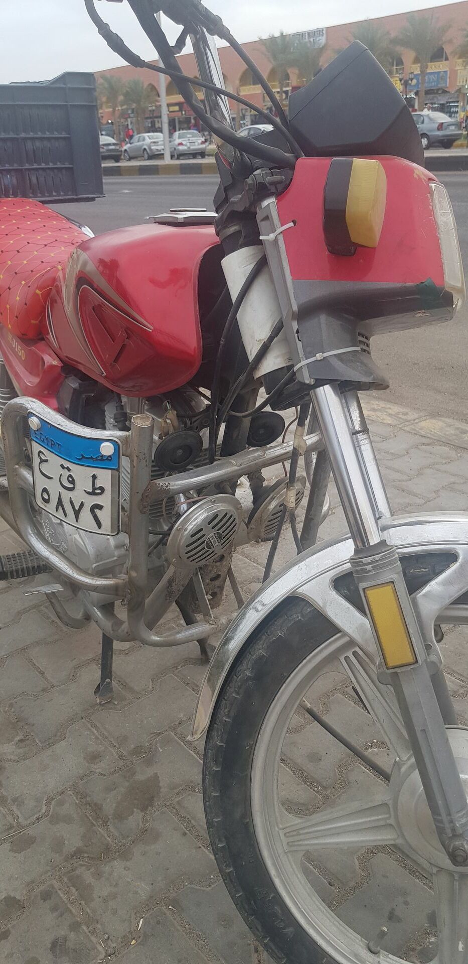

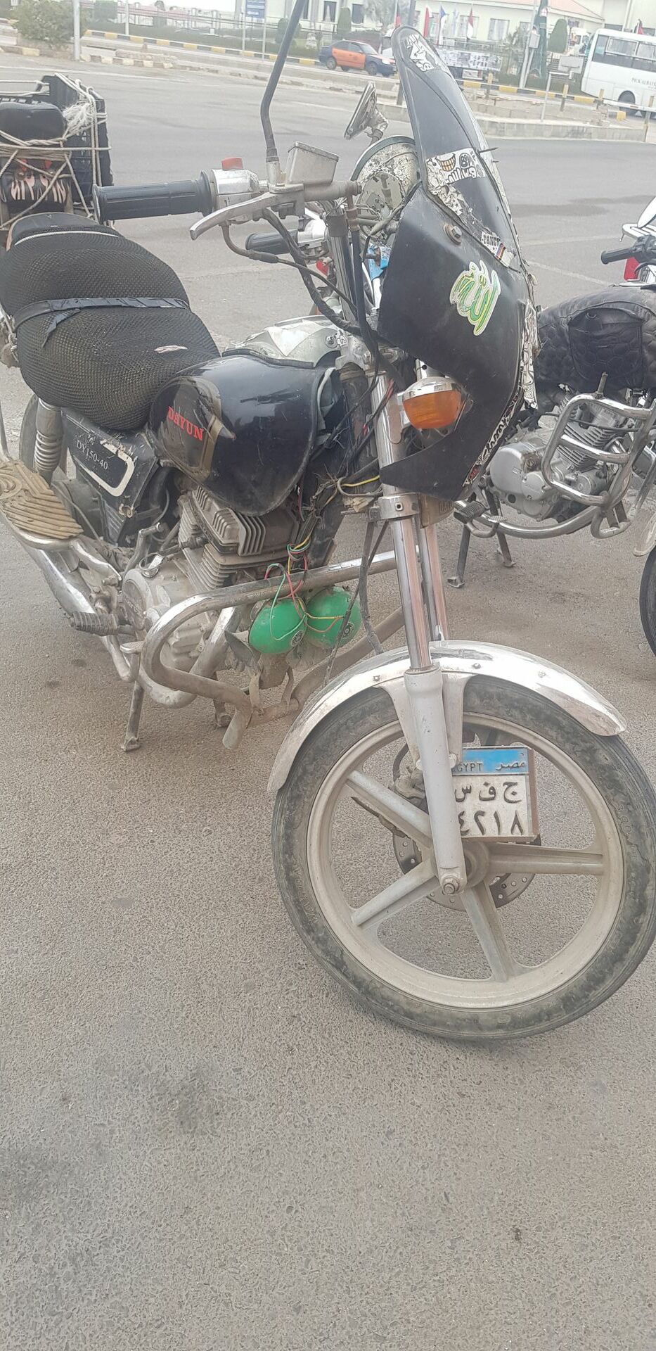

#213 im letzten Ägyptenurlaub habe ich wieder mal festgestellt, das ordentliche Hupen dort eine wichtige Rolle zu spielen scheinen.
Kaum, ein Mopped ohne Zusatzhupen beachtlicher Dimensionen.....
weißt doch: wer hupt gewinnt
#214 Hallo,
Grüße
#215 [attach='60923','none
Ja, das Bild habe ich gesehen. Ich habe mich gefragt, wenn das so ist, warum schalte ich nicht mit dem Relais direkt den Massepol der Hupe auf den Rahmen? Dann würde ich mir doch das plus-Kabel von der Batterie bis zur Hupe sparen.
#217 ... Die Zeichnung ist falsch.
Der Schalter ist in der Zündung Plus Leitung.
Eigentlich ist die Schaltung so richtig, wie kommst du darauf?
#218 Dirk CRF11: Ein Blick auf den Schaltplan im Wartungshandbuch sorgt hier für Aufklärung
Wie HorstVollpfosten richtig geschrieben hat, befindet sich der Hupenschalter nicht auf der Masseleitung.
Grüße aus dem wilden Süden,
