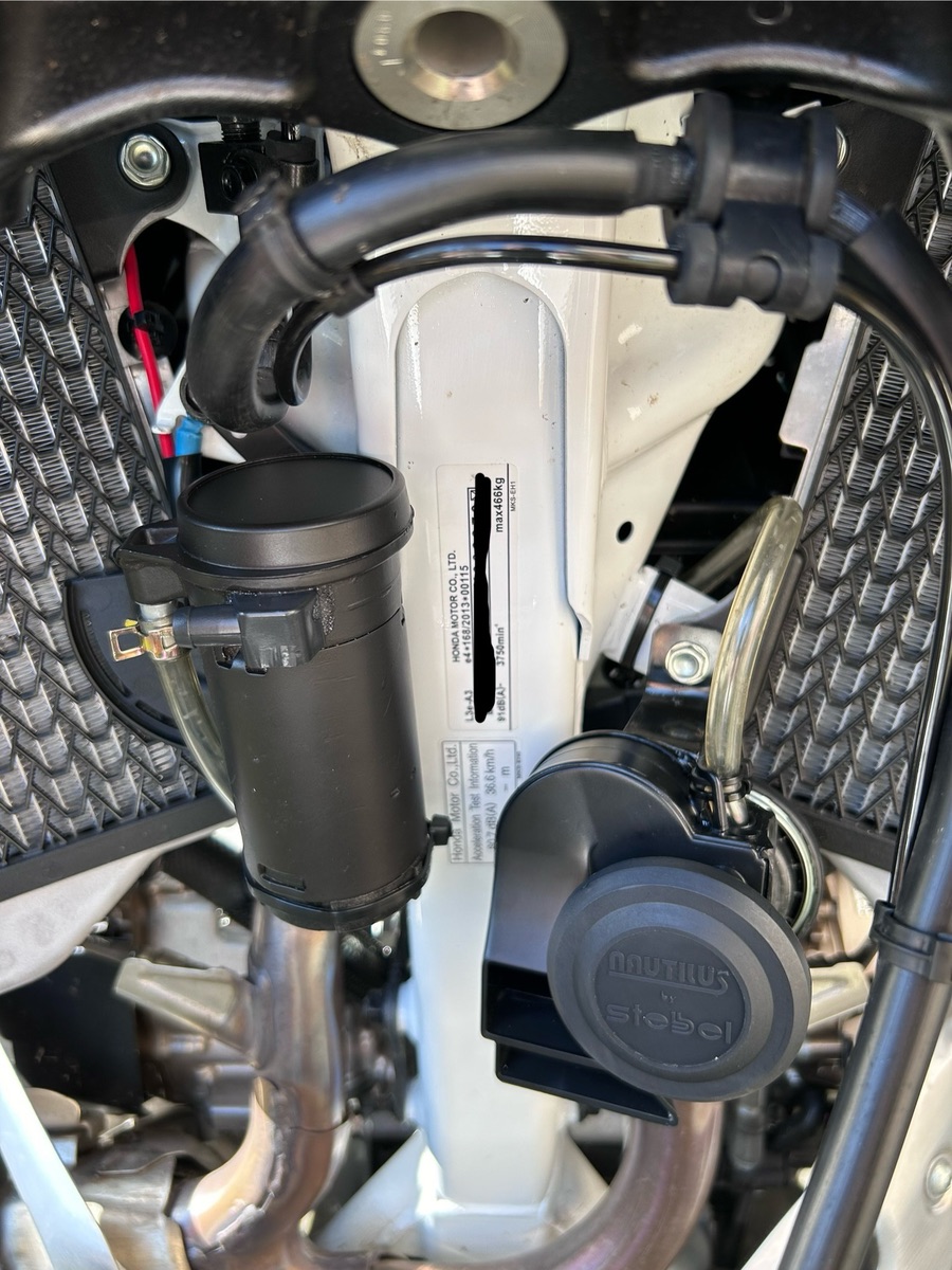

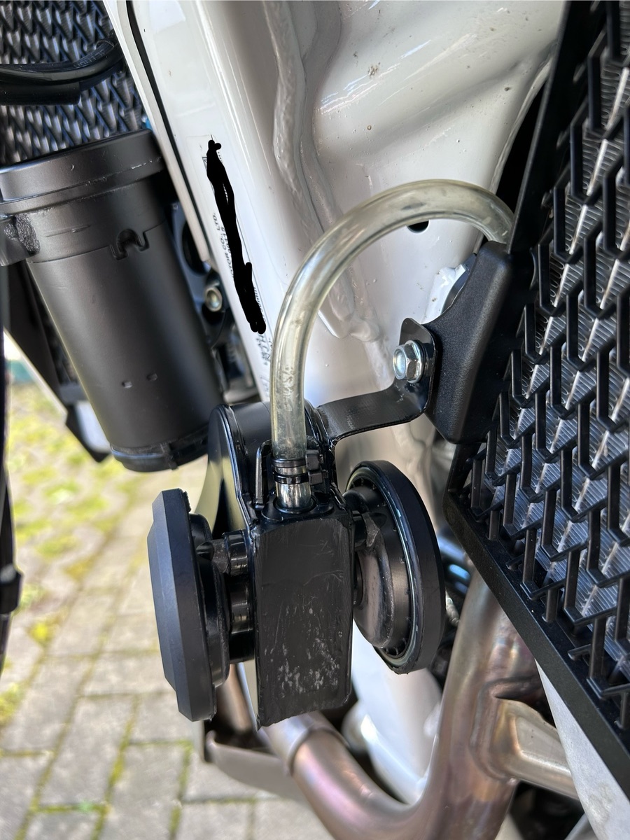

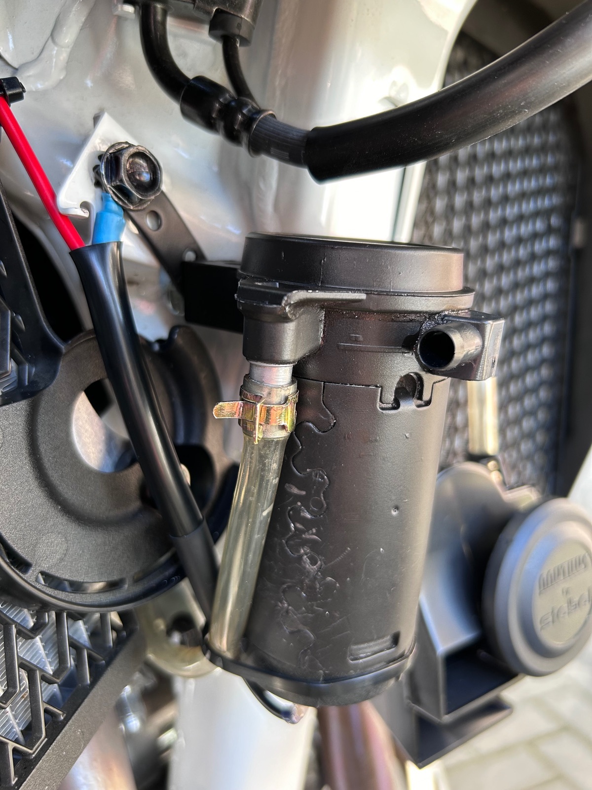

    Hallo zusammen 👋🏻
    nachdem meine Serienhupe wieder einmal nicht wahrgenommen wurde, habe ich mir jetzt auch die Stebel Nautilus kompakt verbaut. Anschluss über ein Relais und den Kompressor von den Hörnern getrennt. Diese sind verklebt und man(n) braucht Geduld 💪🏻. Es ist alles Freigängig und es stört auch nichts beim Einfedern. Das Ergebnis entschädigt für die Arbeit und kann Leben retten.
    Gruß aus Brandenburg
    Dirk

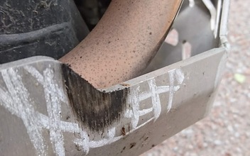

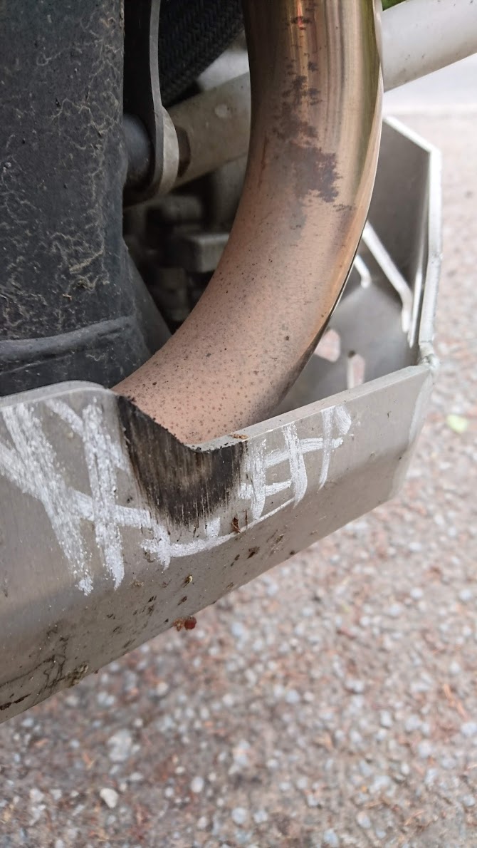

    Ich kenne die Hupe von meiner F650GS damals, die ist gut. Ich denke mal, du hast sie "richtig" (mit Relais) eingebaut? Ohne besteht nämlich das Risiko nach einem Verschweißen des Hupenknopfs oder im schlimmsten Fall Kabelbrands.
    Allerdings habe ich mit dem Anbauort etwas Bauchschmerzen. Es gab hier mal vor Urzeiten einen Fred (der dann scheinbar später gelöscht wurde, ich finde ihn nämlich nicht mehr), da hatte einer bei Vollbremsungen mit seiner 1000L Kontakt zwischen Vorderrad und dem Nachrüst-Unterfahrschutz. Soll heißen: das Vorderrad taucht bei ordentlicher Belastung extrem tief ein. Kann mir gut Vorstellen, dass sich da bei einer richtigen Gefahrenbremsung Kotflügel und Hupe in die Quere kommen.

    Es ist die Kombination zwischen "eintauchen" und dynamische Verbiegung der Gabel...
    Ergebnis einer normalen ABS - Bremsung aus 100 km/h. Motorschutz wurde durch den Hersteller danach modifiziert

    Da gab's mehr. Nen Video mit GoPro von der eintauchenden Gabel und dem streifenden Vorderrad. Da konnte man glaube ich auch sehen, wie wenig Platz da ist.
