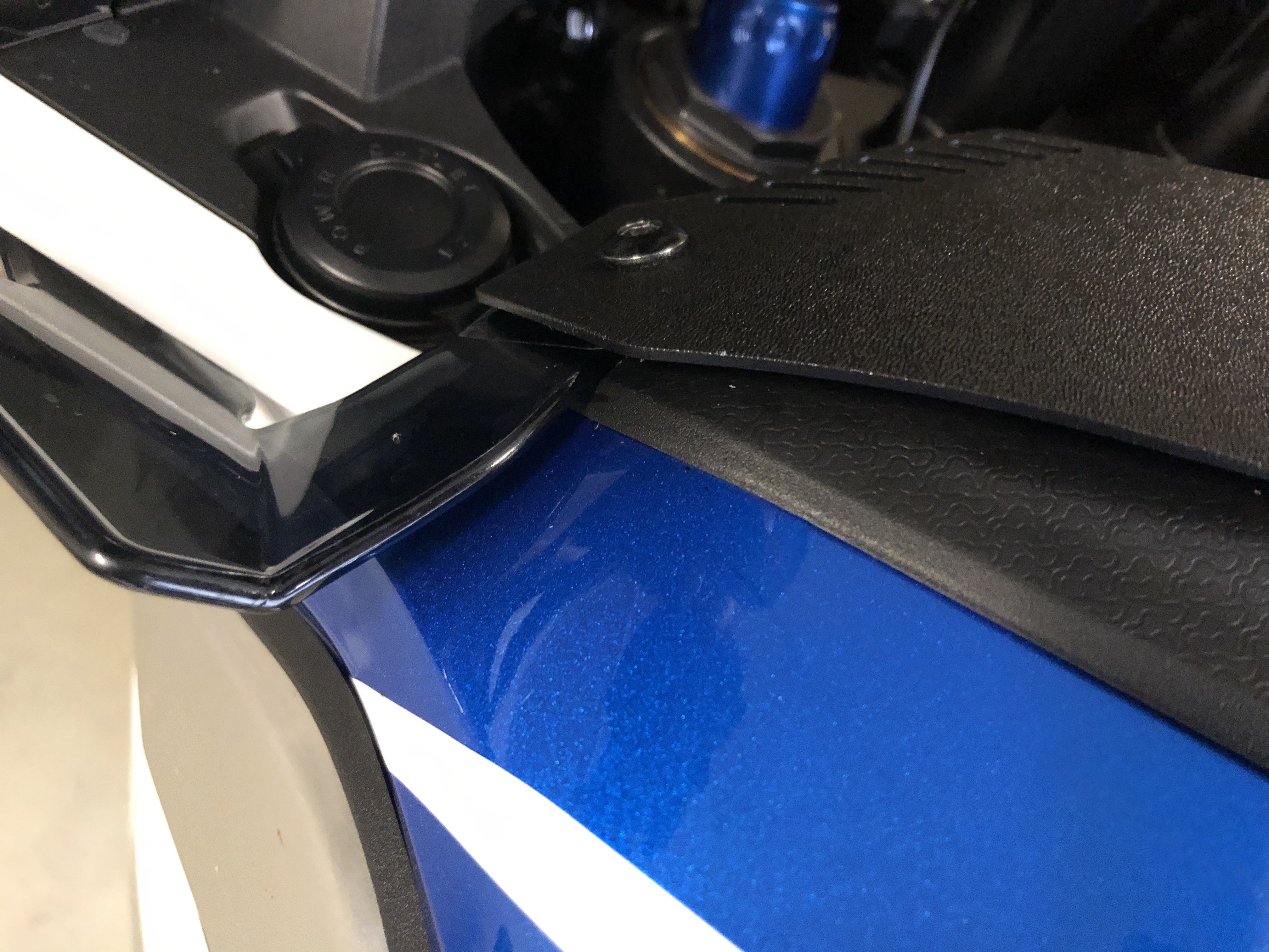

#124 Hallo Swen, hallo alle Forkshield Fans
Heute das Paket abgeholt und zu Hause sofort installiert.
Da ich die original Honda Front Spoiler auch montiert habe, sind die vorderen Schrauben mit dem weissen Forkshield Spacer leider zu kurz.
Ergo habe ich die schmalen Honda Spacer beibehalten und das Forkshield sitzt perfekt.
Bin ich der einzige mit den Honda Zubehör Windabweiser bei dem die Schrauben zu kurz sind?
Summa summarum: Top Leistung von Swen, herzlichen Dank und top Service von Jens.
Grüße aus der Schweiz

Schoen das nun auch das erste 2020er Forkshield seinen Weg in die Schweiz gefunden hat
Kurzer Hinweis zum Honda Zubehoer Windabweiser: Ich persoenlich habe so einen Windabweiser bisher nur ein einziges mal selber gesehen und das nachdem das 2020er ATAS Forkshield schon auf dem Markt war (der war an der 2020er Standard AT wofuer ich ja bald auch ein Forkshield fuer herausbringen werde).
Deshalb ist das ATAS Forkshield auch dafuer eigentlich nicht fuer die Kombination mit dem Windabweiser konstruiert worden. Hab einen ganz schoenen Schock bekommen als ich gemerkt habe, dass dieser bei Euch hier im Forum so beliebt ist (anderswo hat den kaum jemand dran). Habe diesen mir nun auch letzte Woche mal bestellt um damit herumzuexperimentieren.
Grundsaetzlich ist aber, die beim Forkshield mitgelieferte Schraube, 5mm laenger als die Honda Originalschraube. Deshalb sollte da eigentlich genug laenge vorhanden sein, dass es selbst mit dem Windabweiser passt (wie hier auch einige geschrieben haben). Das Problem koennte also auch bei Dir sein, das Du beim anbauen des Forkshields die vorderen Schrauben etwas fester herunterdruecken musst, damit diese die Mutter in der Gummifassung erreichen koennen. Das Forkshield steht halt bewusst leicht unter Spannung. Du kanns das ja mal testen ob es passt wenn alle anderen Forkshieldschrauben draussen sind. Also nur an einer Schraube, die dann nicht unter Spannung steht und dadurch leicher das Gewinde trifft. Aber vielleicht ist bei Deiner Maschine da etwas geringfuegig anders. Keine Ahung warum die Schraube bei Dir nicht lang genug ist und bei Otti passt es sogar mit den um 5mm kuerzeren Originalschrauben.
Naja Du hast es ja dennoch an Deine ATAS geschraubt bekommen
#128 Habe vorne einen durchsichtigen Schutzaufkleber auf den Windabweiser geklebt und mit den vorhandenen Schrauben das Shield direkt ohne Abstandhalter festgeschraubt.
Hinten habe ich dann den Abstandhalter genommen, der eigentlich für vorne gedacht war, sonst wären die Schrauben zu kurz gewesen, da dort die Halter für den Honda Tankrucksack sind.
