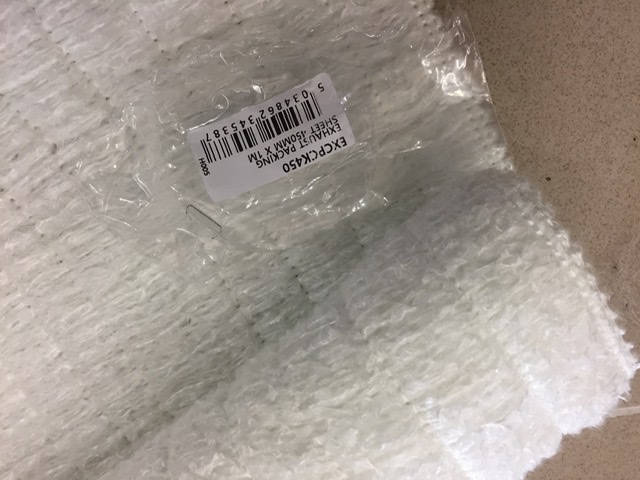

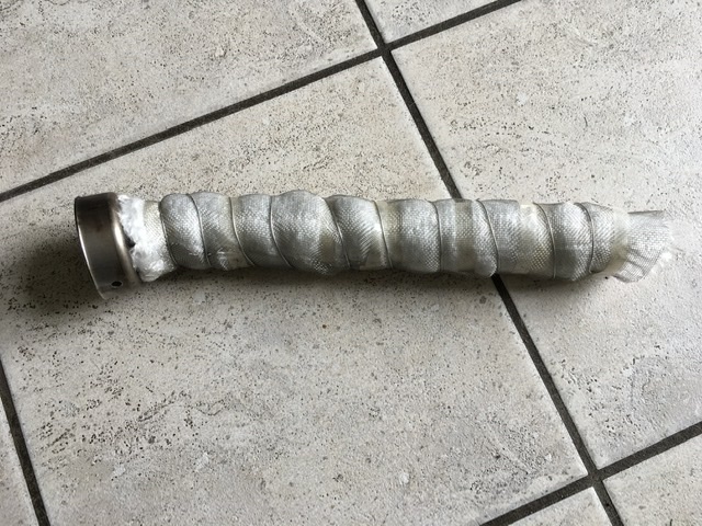

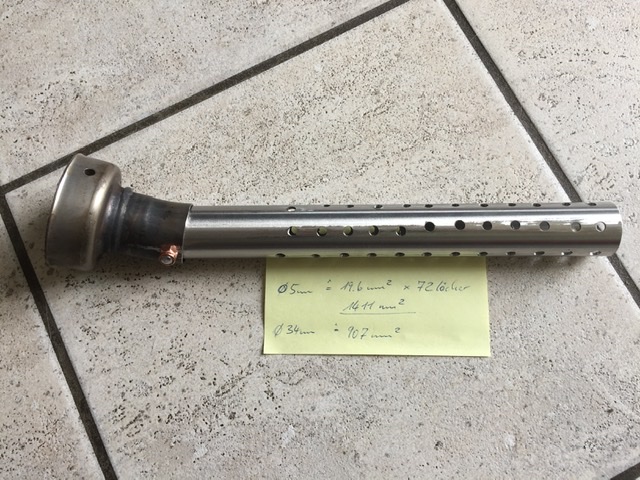

Bei dem Versuch den Serienauspuff etwas sozialverträglicher zu dämmen, musste ich leider feststellen, dass dieser, entgegen älterer You-Tube Videos, inzwischen verschweisst ist und die dB Killer nicht mehr zerstörungsfrei rausgebaut werden können. Nun überlege ich einen günstigen zugelassenen Zubehör Topf für die sd06 von 2019 zu beschaffen, um damit herum zu experimentieren. Es gibt zB. von MIVV einen Storm und sicher noch andere.
Kennt jmd von euch solche Töpfe, die zerstörungsfrei im hinteren Bereich zu öffnen sind, also möglichst nur vernietet und nicht verklebt.
