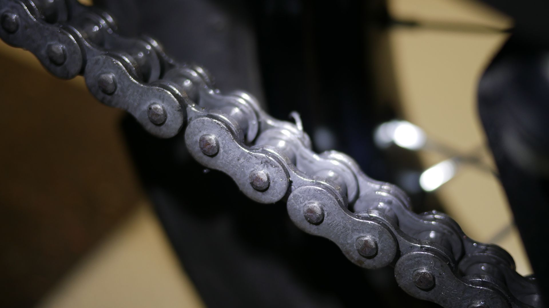

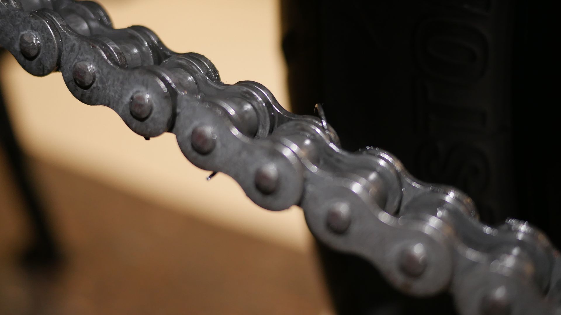

    Guten Abend zusammen
    Meine Kette hat erst 8000km Runter, jetzt schon sieht man die O Rlnge langsam rauskrabbeln, nach so wenig Laufleistung? Hab die Kette gepflegt mit Weißem Ketten Spray von Tante L und co. Allerdings habe ich den Kettenmax zur Reinigung benutzt , jedoch nur mit dem S100 Reiniger .ich vermute da liegt das Problem. Ich denke dass die Kette wohl jetzt schon nicht mehr vernünftig funktioniert

  • #14
    War bei mir genau so. Meine hab ich auch bei ca. 7000 km runter geschmissen. Hab die genau so gepflegt wie du. Meine Neue wird jetzt von einem Kettenöler versorgt und beim sauber machen nehme ich einen Lappen, mache ein wenig Getriebeöl drauf, stelle die Karre auf den Hauptständer, Rad ein paar mal drehen und sauber ist. Funktioniert bis jetzt ganz gut. Akt. km-Stand 29.000 km
    PS: Für Rechtschreibfehler wird nicht gehaftet. Wer welche findet, kann Sie behalten......
    ------Allzeit gute Fahrt und eine Handbreit Asphalt unterm Mopped-------
  • #16
    Jo, hatte ich auch.....Vorführer vom Händler. Vermutlich auch nicht allzubesonders gepflegt.
    Hatte dann auch nach 8000km ne DID draufgemacht und nen Nemo verbaut.....läuft :D
    Ich würde halt auch in den sauren Apfel beißen und ne neue DID draufmachen, die hält dann wieder und das Gewissen ist auch beruhigt.
  • #17
    ... kommt höchstwahrscheinlich vom hin- und herbewegen der Kette im "Max" . Dann schieben und spießen
    die Bürsten wie Nägel in die Ringe und zerstören diese.
