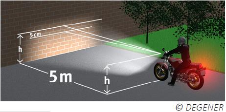

    Ich habe den Eindruck, dass bei meiner SD08 das Licht auch etwas hoch eingestellt ist. Gibt es einen Messwert, wie hoch der Lichtkegel in einer bestimmten Entfernung sein muss? Dann könnte ich das vielleicht mal passend auf mein Gewicht einstellen.
  • #59
    Experimente mit Massband oder auch die Messeinrichtungen bei der technischen Kontrolle haben das Problem, dass der Lichtkegel schon wandert, wenn Du Dein Gewicht etwas verlagerst.
    Einfacher und auch sinniger ist es m.M.n., bei Dunkelheit zu gucken, wo die hell/dunkel-Grenze des Abblendlichts ist. Sie sollte etwa dem Abstand zweier Leitpfosten an der Landstrasse entsprechen (50m). Bei der Fahrt merkst Du selber, ob Du natuerlich sitzt.
    Bei meiner KTM hatte ich erst auch das Gefuehl, der Scheinwerfer waere super schlecht. Es stellte sich heraus, dass er zu hoch eingestellt war.

    Einfach ein bisschen nach unten korrigieren und dann schauen obs besser ist.
