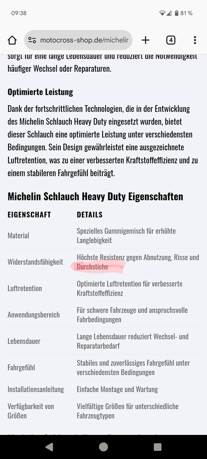

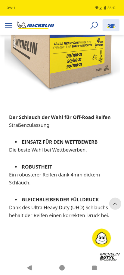

    M.m.n.spielt das durchaus eine Rolle, ob Du mit einem Nagel durch 2mm oder 4 mm Gummi durchdringen möchtest in Anbetracht, dass der Schlauch vor allem bei niedrigen Drücken beim Einstich nicht beschädigt, sondern vom Reifen weggedrückt werden kann.
    Es gibt nicht viele ausführlichen Infos zu den verstärkten Schläuchen, aber ich habe nirgendwo explizit über den Widerstand gegen Ventil abreißen gelesen, dafür aber über die Widerstandsfähigkeit gegen z.B. Quetschen, Durchschlagen Pannen. Klar ist das Ventil stabiler, aber das ist doch kein einziger Grund...
    Außerdem bilde ich mir ein, dadurch dass die verstärkten Schläuche ihre Form auch drucklos mehr oder weniger behalten, habe ich bessere Chancen mit einem flüssigen Dichtmittel als Notlösung.
    Ach ja, im aktuellen Katalog von Heidenau steht, dass die dicken Schläuche nicht (mehr?) straßenzugelassen sind.
    Dafür aber welche von Michelin

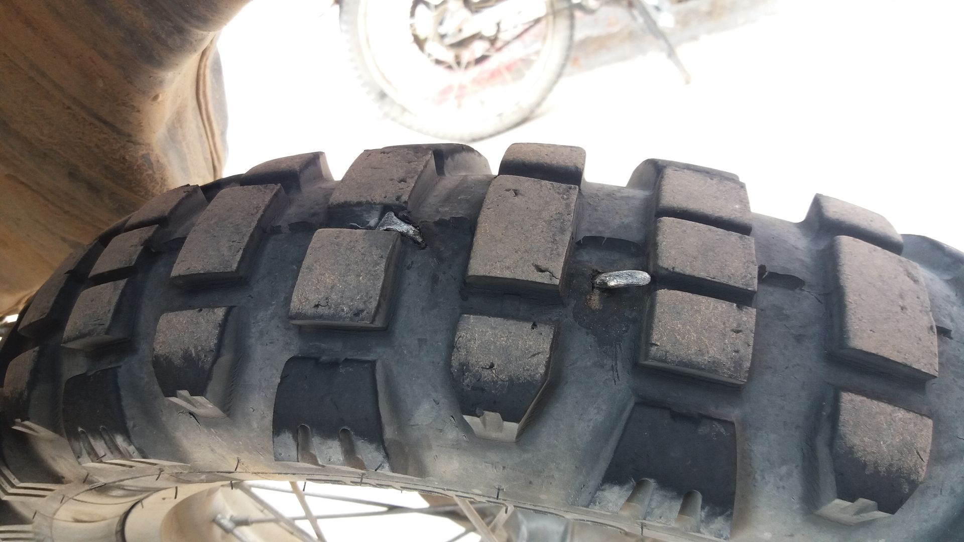

    Theorie....
    Blöd, dass der besagte Nagel ja im Reifen stecken bleibt und nach innen auf den scauch drückt.
    Der Schlauch wiederum drückt durch den darin befindlichen Druck gegen den Nagel.
    Hierbei kann der Schlauch nur verlieren.
