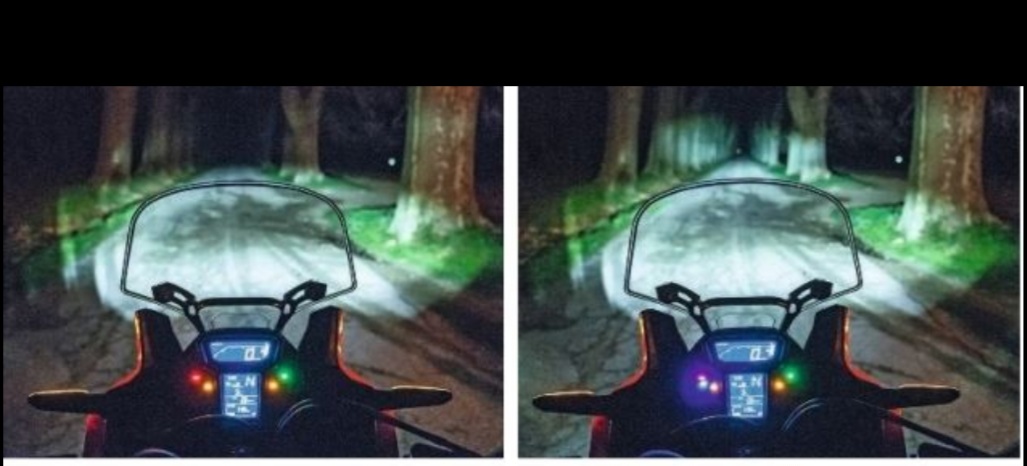

Alles anzeigenDa liegst du jetzt ziemlich falsch.
Bei den Halogen etc. war das so.
Bei unserer CRF ist das LED Abblendlicht nicht asymmetrisch.
Schieb das Ding nachher mal raus und mach das Licht an. Dann wirst du sehen, dass der altbekannte Keil rechts fehlt.
Das Abblendlicht ist asymetrisch,
anderes ist in Deutschland/EU nicht erlaubt.

#88 Alles anzeigen
Wo siehst du eine Asymmetrie?
Hierzu müsste es im rechten Bereich nach oben gehen, was es nicht tut.
(dann wäre der / die Bäume rechts ebenfalls angestrahlt)
Auf deinem Bild sieht man, dass der rechte Fahrbahnbereich aufgrund des einseitigen Scheinwerfer weiter ausgeleuchtet wird, jedoch asymmetrisch ist dies nicht.
Wo steht, dass es eine gesetzliche Vorgabe ist, dass es asymmetrisch sein MUSS?
#89 Das Steht in der Prüfrichtlinie Nr. 44
Richtlinie für die Überprüfung der Einstellung der Scheinwerfer von Kraftfahrzeugen bei der Hauptuntersuchung
nach § 29 StVZO (HU-Scheinwerfer-Prüfrichtlinie).
Diese Forderung wird nach der UN ECE Regelung ausgerichtet.
Und ja, bei der Twin wird der rechte Fahrbahnrand mehr ausgeleuchtet wie auf dem Bild zu sehen ist.
Asymetrisch heißt nicht , dass es genauso sein muss wie bei den Halogenleuchten.
Moderne LED Lampen haben Stadtmodus, Landstraßenmodus usw.
In allen Modis wird die rechte Fahrbahn mehr ausgeleuchtet.
Dafür gibt es genaue Vorgaben die eingehalten werden müssen.
Probiere es aus, fahr zum TÜV mit symetrischen Abblendlicht
Es gab früher aber ausnahmen, dann steht in den Papieren
Lichtwirkung in etwa nachgewiesen.
