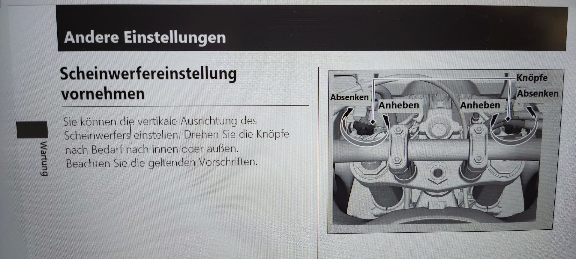

    Ich muss an meiner CRF 1100 die Scheinwerfer tiefer drehen, da ich demnächst mit ordentlich Gepäck unterwegs bin und die Scheinwerfer dann den Gegenverkehr total blenden.
    Ich hab schon die beiden Stellschrauben gefunden allerdings gibt es doch so einen Tipp, mit so und soviel Meter von der Wand und so und so hoch. Kann mit das jemand genau sagen?:/

    So viel sagt mal das Handbuch ..... aber dir geht es wahrscheinlich um die Werte (Winkel und Entfernung) nehme ich an ...

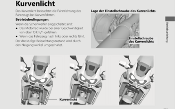

    Die Schraube ist nur für das Kurvenlicht :*
