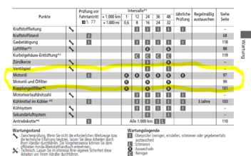

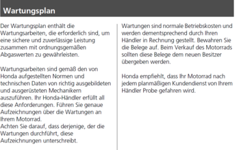

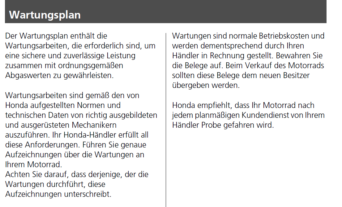

  • #60
    Der Motorhersteller weiß also, welches Öl ich verwende und kennt auch dessen Spezifikationen?!?! Soweit ich weiß, gibt Honda nur Mindesqualitätsanforderung vor ... und wenn ich nun besseres Öl verwende?
    Und vor allem, was ist nach der Garantiezeit? Soll ja Leute geben, die ihr Motorrad länger behalten, als nur zwei Jahre - auch wenn ich mich hier manchmal in der Minderheit sehe.
    Ahso, wo hast du diese Info her?
    Ich hab grad im Benutzerhandbuch nachgesehen ... da habe ich nichts gefunden, was deine Aussagen bestätigt.
    ... und hier steht nichts von entweder oder ... zumindest interpretiere ich das so
