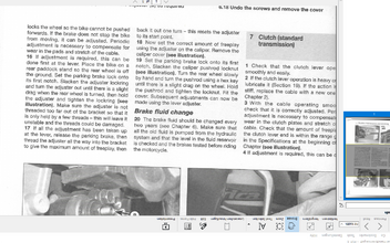

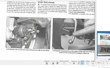

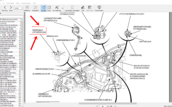

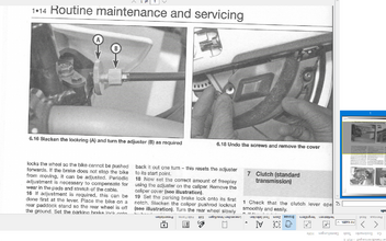

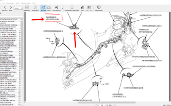

    Wenn bei angezogener Feststellbremse die Maschine weg rollt, sind entweder die Beläge verschlissen, oder die Bremse muss nachgestellt werden.
    Wie das geht, müsste mal jemand im Werkstatthandbuch nachschauen. Ich musste noch nie nachstellen.
    Edit:
    In den Tiefen des Forums habe ich die Beschreibung von countrybiker gefunden:
