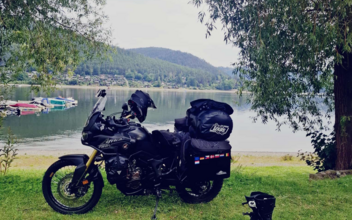

    Der Schwerpunkt Deiner Gepaeckrolle ist hinter der Hinterradachse und wirkt entlastend auf das Vorderrad. Wenn die Rolle schwer ist, kannst Du so fast jedes Motorrad zum Pendeln bringen, unabhaengig vom Reifen. Auch in Kurven kann das gefaehrlich sein, weil das Vorderrad Grip verlieren koennte.
    Als erstes wuerde ich versuchen, alles Schwere in den Tankrucksack oder ganz unten/vorn in die Seitenkoffer zu packen. Eventuell ist das Problem dann schon weg.
    Edit: Ich sehe auch Sturzbuegeltaschen, da ist Schweres auch gut platziert.
    Dumme Frage: Hast Du am Ende einer Tour all das Gepaeck benutzt?
  • #192
    Hatte nie das Problem auch mit der Laufleistung und volles gepäck/sozia. Eventuell musst du die Vorspannung noch mehr aufdrehen.
  • #193
    Hi,
    das Gepäck und die Beladung ist 1 zu1 das selbe wie ich schon mehrfach unterwegs war über viele 1000KM, die Gepäckrolle ist auf dem Sozius mit einer Hand breit Abstand zu meinem Rücken, das ist ja im Vergleich zu jemanden der mit Top Case fährt noch richtig gut.
    Die Gepäckrolle hat viel Volumen aber Überschaubares Gewicht - Zelt - Schlafsack - Luftmatratze - Klappstuhl.... Also richtig schlecht gerechnet max 30kg, in dem linken Koffer sind Klamotten im rechten Gaskocher und Küchenzeug, in den Sturzbügeltaschen sind Regenklamotten.
    Deine Ansätze sind aber dennoch mega gut... Man könnte Wasser, Bremsscheibenschloss etc. mit in die Sturzbügeltaschen packen.. Aber das sind 4kg. Hatte gestern auch die Rolle zwischendurch ganz nach vorne gedrückt so das sie bündig an mir war, ohne Veränderung.
    Achso Vorspannung hinten habe ich gestern auf voll - 3 Clicks erhöht, alles ohne Erfolg.
