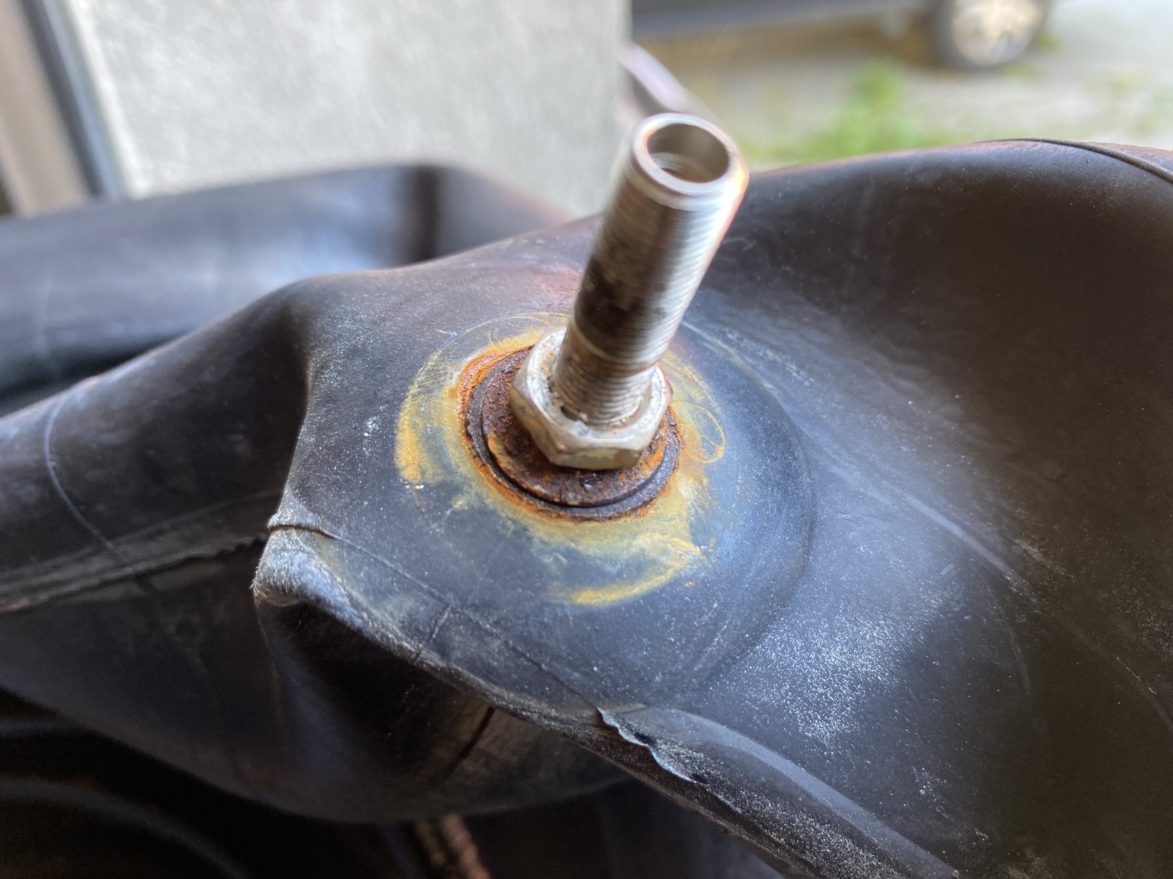

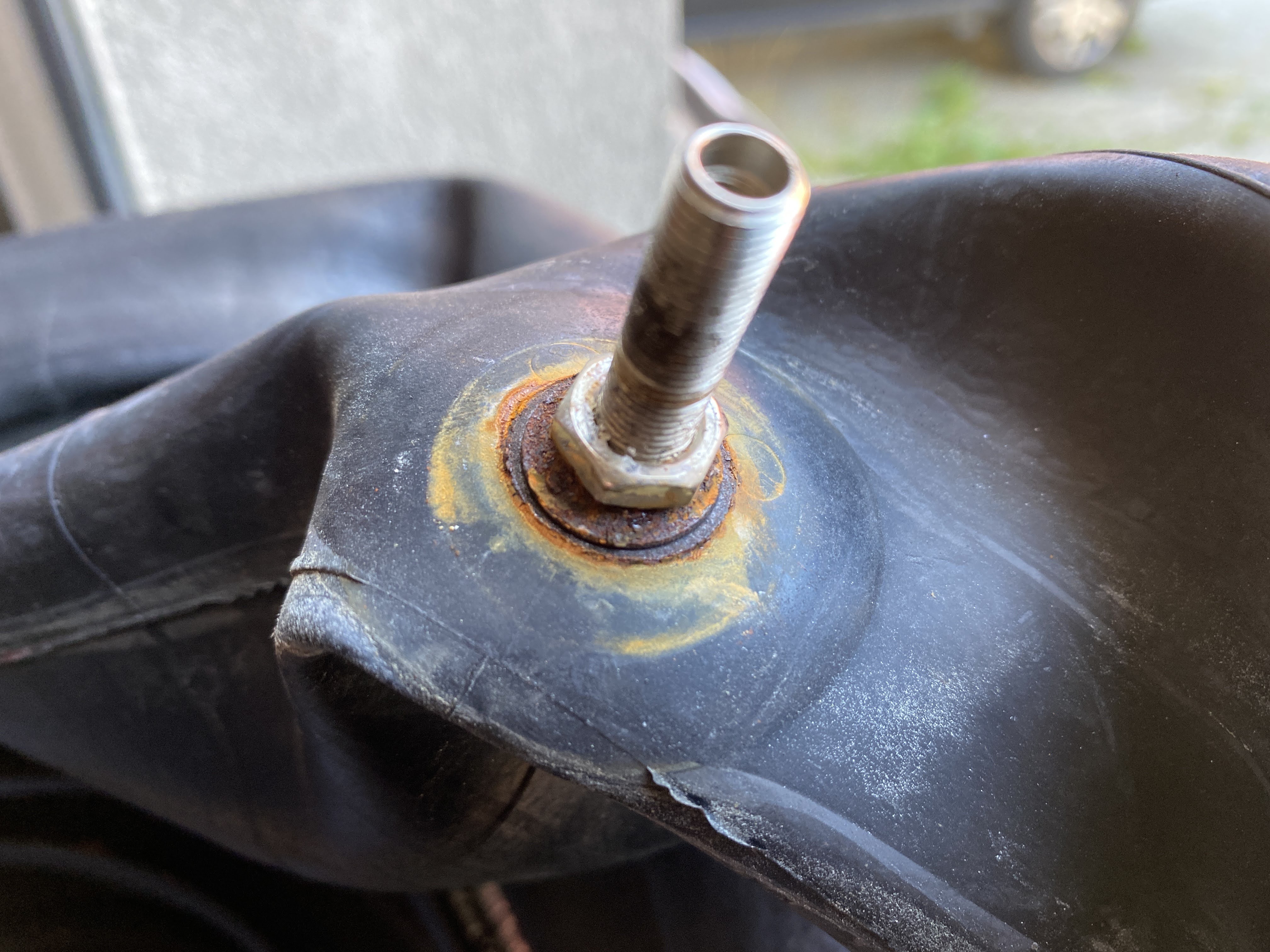

    Kann es sein, dass es verschiedene Dichtmilch gibt?
    Hier ein Schlauch der von Januar bis August drin war.....

    Ohne Ventil haelt der die Luft nicht lange.
    :whistle:
    Soweit ich mich erinnere, wird Dichtmittel gerne bei Leuten verwendet, die Kakteen & Co vor der Haustuer haben - ich habe also mal in angelsaechsischen Foren geguckt ...
    Es gibt Dichtmilch speziell auch fuer Motorradschlaeuche. Durch die Bewegung der Schlaeuche im Mantel kann es aber zu langsamen Druckverlust kommen. Der abdichtende Effekt kommt nicht primaer duch Luftkontakt zustande, sondern durch die hohe Geschwindigkeit, mit der die Fluessigkeit durch ein Loch pfeifft. Dabei verheddern sich die in der Fluessigkeit schwimmenden Fasern und verhaerten wohl.
    https://www.slime.com/au/products/bike/sealants/tube-sealant.php
    (Slime ist eine recht verbreitete Marke - gibts in jedem Walmart ...)
    In rot:
    Die Schlauch-Mischung sollte nicht in schlauchlos-Reifen verwendet werden. Slime Dichtmittel sind fuer Punkturen ausgelegt und sollten nicht verwendet werden, um Seitenwand-Risse, Durchschlaege oder Beschaedigungen und Schlitze durch Speichen, die Felge, Metal oder Glass zu reparieren.
    Obwohl ich es schon einige Mal gemacht habe, wuerde ich das Flicken am Strassenrand immer zu vermeiden suchen. Insofern finde ich das durchaus interessant.
