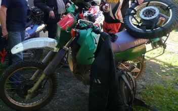

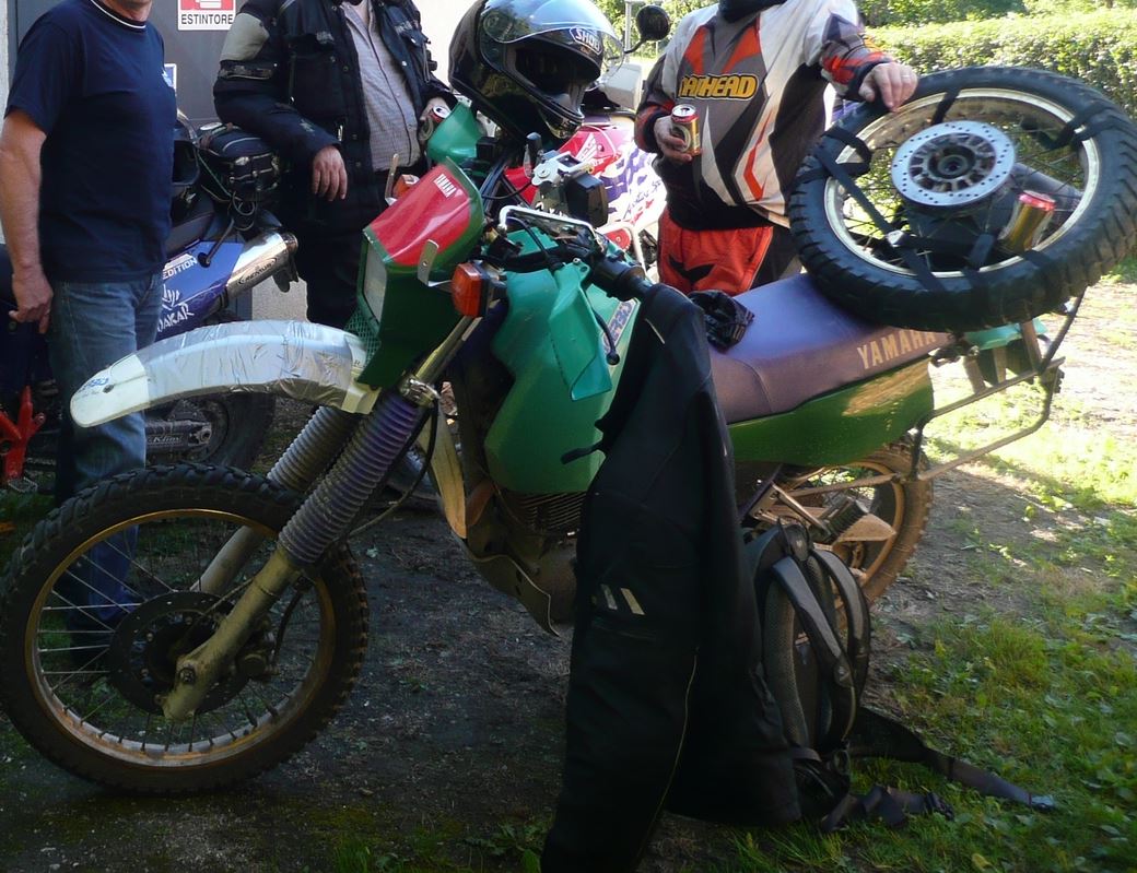

    Ja. Bei ganz kleinen Beschädigungen des Schlauches KANN es helfen. Kollege hat mal nach einem Nagel im Pneu hinten drei Dosen reingesprüht und es half nix. Das war auf der Maira Stura :D Rad raus und mit einem 2. Töff damit zum Pneumonteur. In einem anderen Fall wieder ein Nagel vorne und da hat eine Dose gereicht. Die Chance ist immer 50/50.. damals hatten wir noch keine Schläuche mit, aber man lernt ja ;) Bei Schlauchlos kann man Spray vergessen, dafür gibt's ja auch eine andere Lösung.
