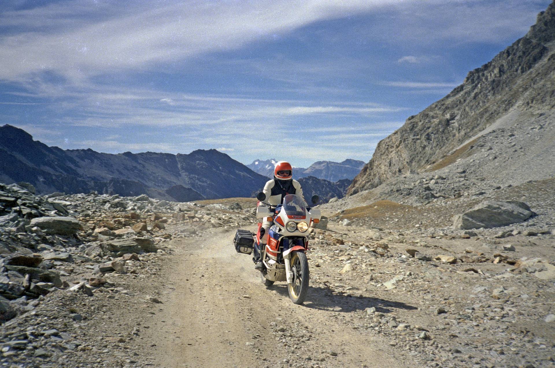

    Ich kontere mit einem ebenso entstandenen Zufallstreffer über den ich mich damals wie heute noch sehr gefreut habe. Das Foto entstand 1990 am Someiller. Geschossen hat es mein Schwager, damals unterwegs auf seiner RD03 (650er Africa Twin von 1989). Ich selbst fahre hier die ganz neue RD04.
    Wahnsinn dieser Gabelhub. Wieviele mm waren das denn? 325? Offensichtlich die letzte Eskalationsstufe vor einem Luftkissenfahrzeug... :happy-bouncyyellow: Ich hätte nicht gedacht, dass die 1VJ so etwas nötig hat. Aber die Modifikation verdient gehörigen Respekt! :thumbup:

    Das ist über 30 Jahre her, das ich diesen Umbau gemacht habe. Ich kann mich aber noch an alles erinnern: die Gabel war/ist von einer Suzuki RM, mit Federweg um die 300mm. Da die Gabel fetter ist, habe ich die Gabelbrücken ausgebaut und auf einer CNC Fräse die Bohrungen vergrössert, sowie einen Adapter für die Bremszange gefräst und neue Distanzbüchsen gedreht. Die Achse hatte denselben Durchmesser. Mich hat schon damals bockiges Ansprechverhalten von Gabeln gestört, das hat sich bis heute nicht verändert :whistling:

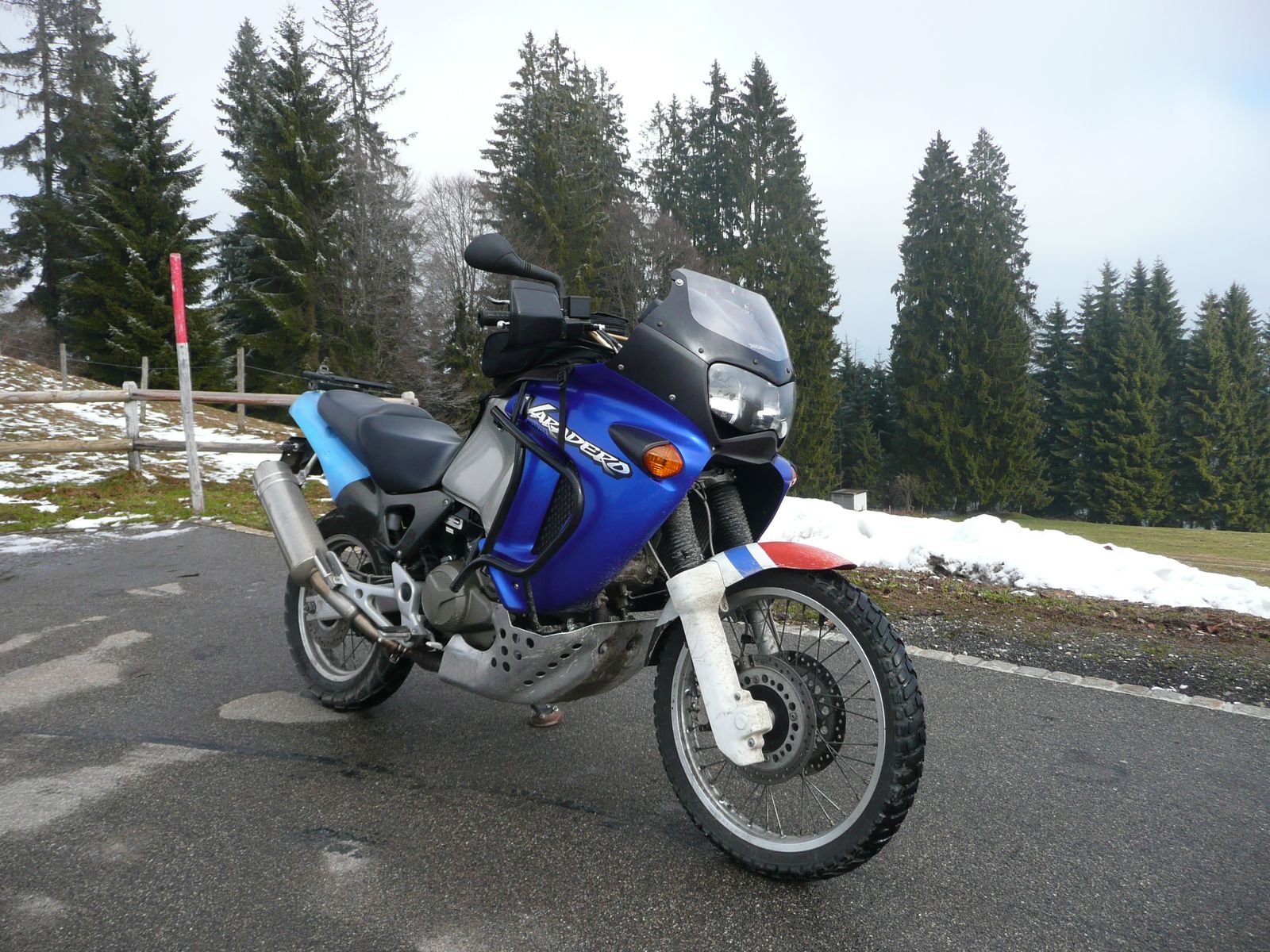

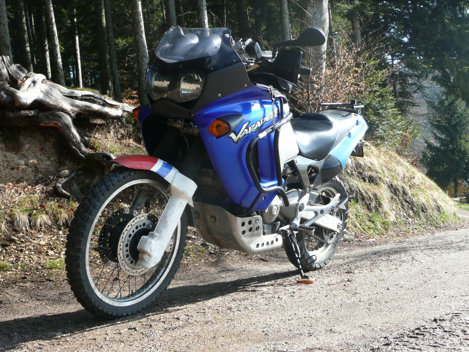

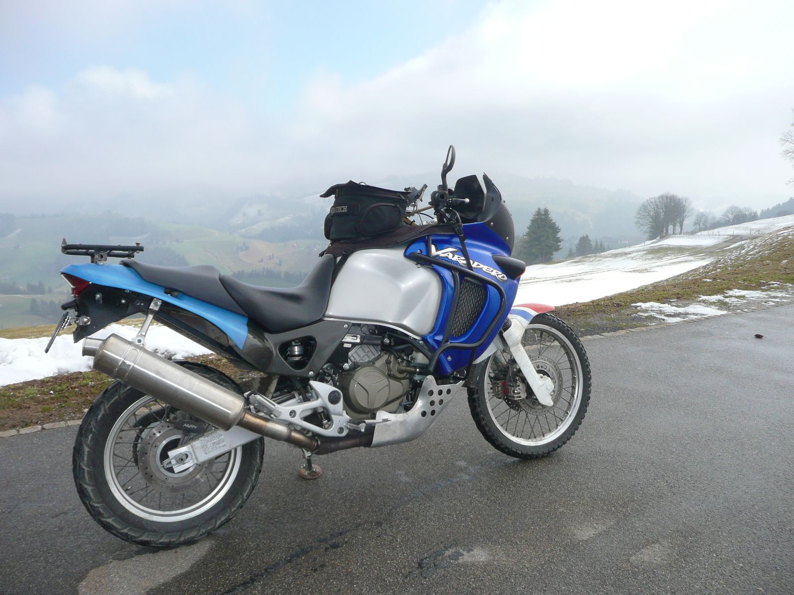

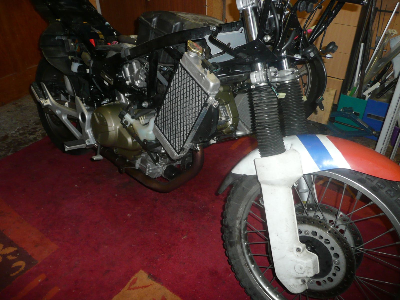

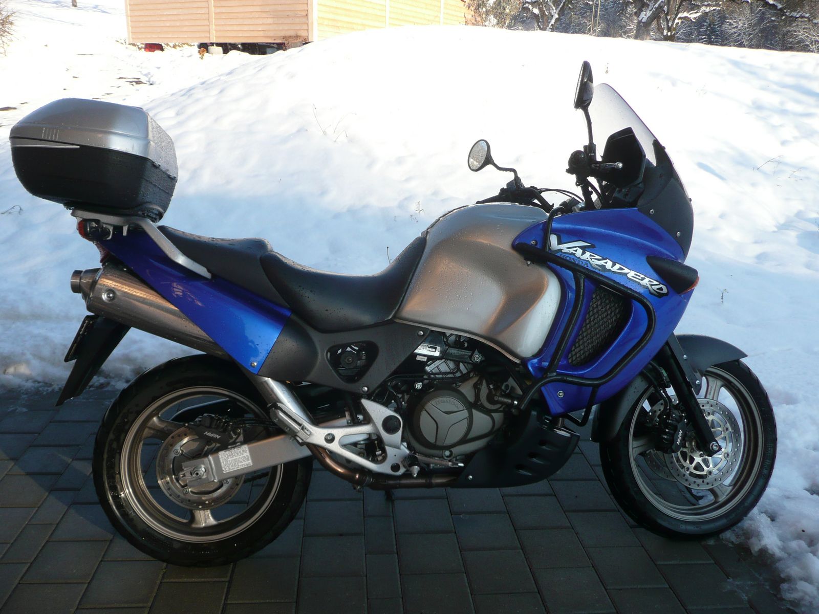

    Eine Varadero habe ich mal als "XRV 1000" umgebaut. Die war genial zum fahren, wie eine 750er mit 100PS. Leider hat uns ein Baum getrennt, bevor ich den Frontumbau der Verkleidung abgeschlossen hatte... mir ist bei dem Unfall nichts passiert. Ein Wunder..

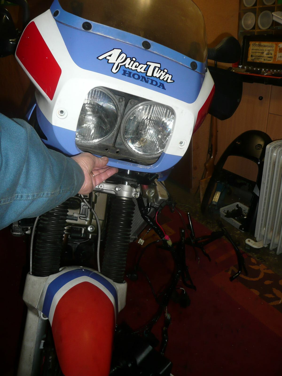

    Basis war eine 2000er mit 16'000km mit Teilen einer 650er und 750er AT, Soloauspuff von einer VTR, das CBS flog raus, längeres Federbein von Wilbers.. da waren einige Stunden Arbeit drin:

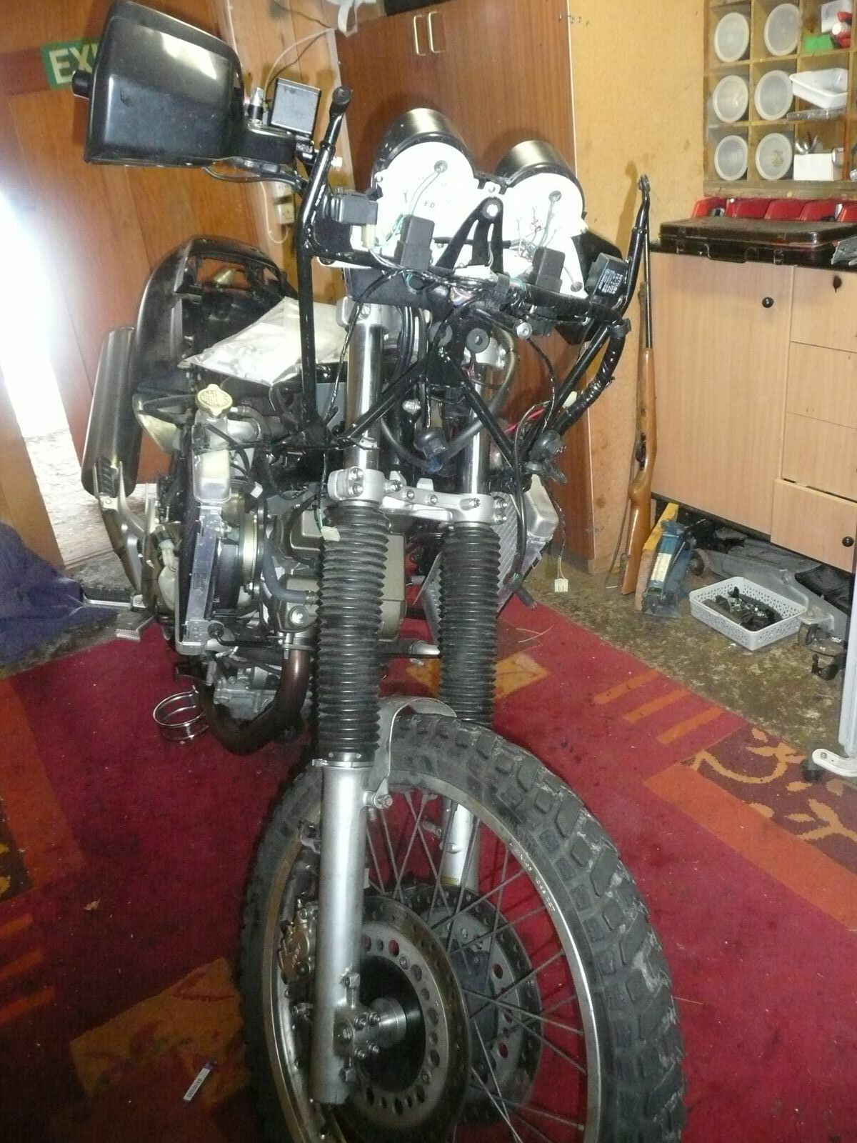

    Adapter Bremsscheibe hinten an das XRV 750 Rad und Gabel / Rad / Bremsanlage vorne einer XRV 750:

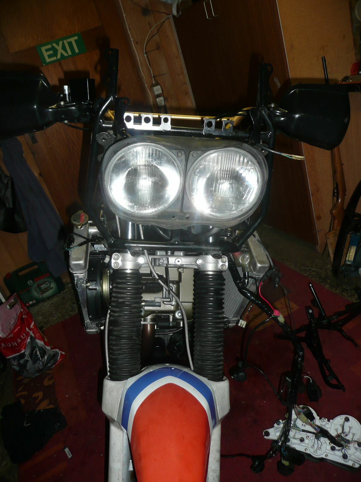

    Angepasstes Geweih und Doppelscheinwerfer von einer XRV 650, daran sollte die Front- und Seitenverkleidung einer XRV 650:
    Umbau fertig bis auf die Verkleidung inkl. angepasster Motorschutz einer XRV 650:

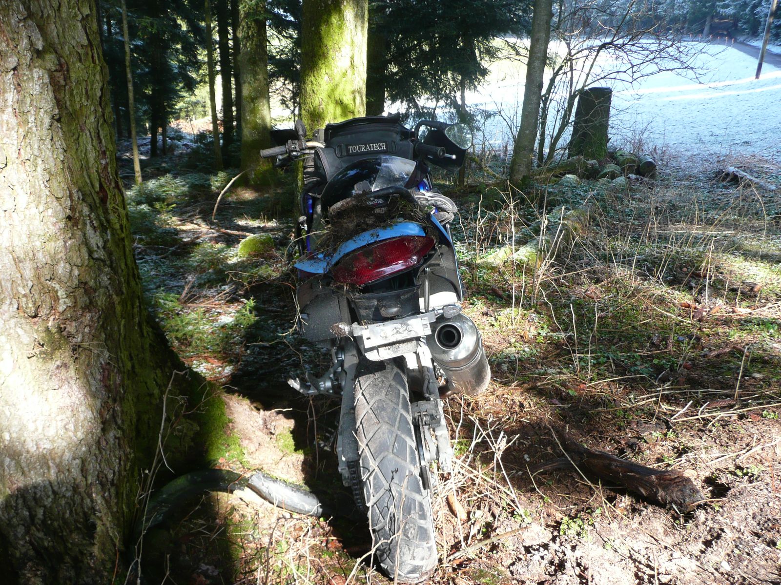

    Ausfahrt und das Ende davon:
