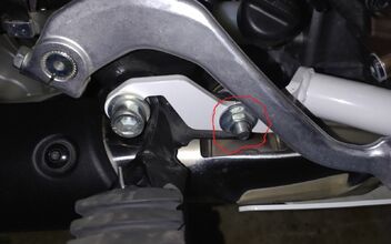

    Wenn Du wieder anfängst, strickt die Reihenfolge beachten. :!: :!: :!:
    Nach Montage der Halterung für die Motorschutzplatte und den unteren Bügeln kommt der Auspuff wieder dran. Da gibt es rechts einen gemeinsamen Haltepunkt von Aufpuff und Halterung der Motorschutzplatte / unterer Bügel.

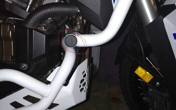

    Den rechten oberen Bügel also wieder ab. Das ist ganz einfach. Die fette Schraube unten raus

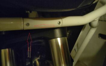

    Die beiden rechten Madenschrauben raus
    Rechten Bügel abziehen, Verkleidungen wieder dran. Jetzt kannst Du rein theoretisch schon wieder fahren.
