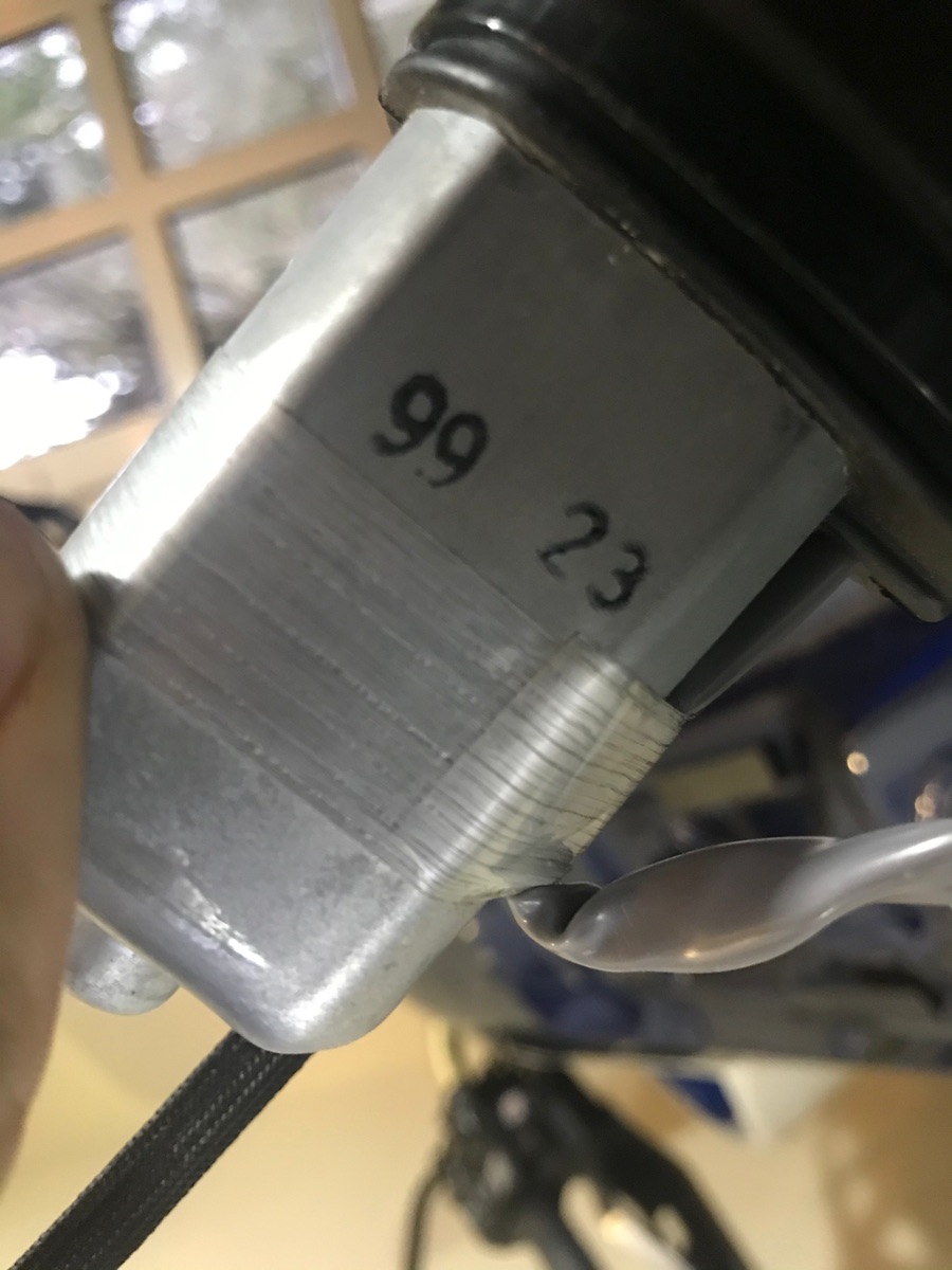

    Also in 5min ist das Ding freigelegt.
    ich schicke die Bilder jetzt mal an meinen Händler und frage ob ihm das reicht. Die werdenja wohl keine Nr. im Gehäuseinneren eingraviert haben...

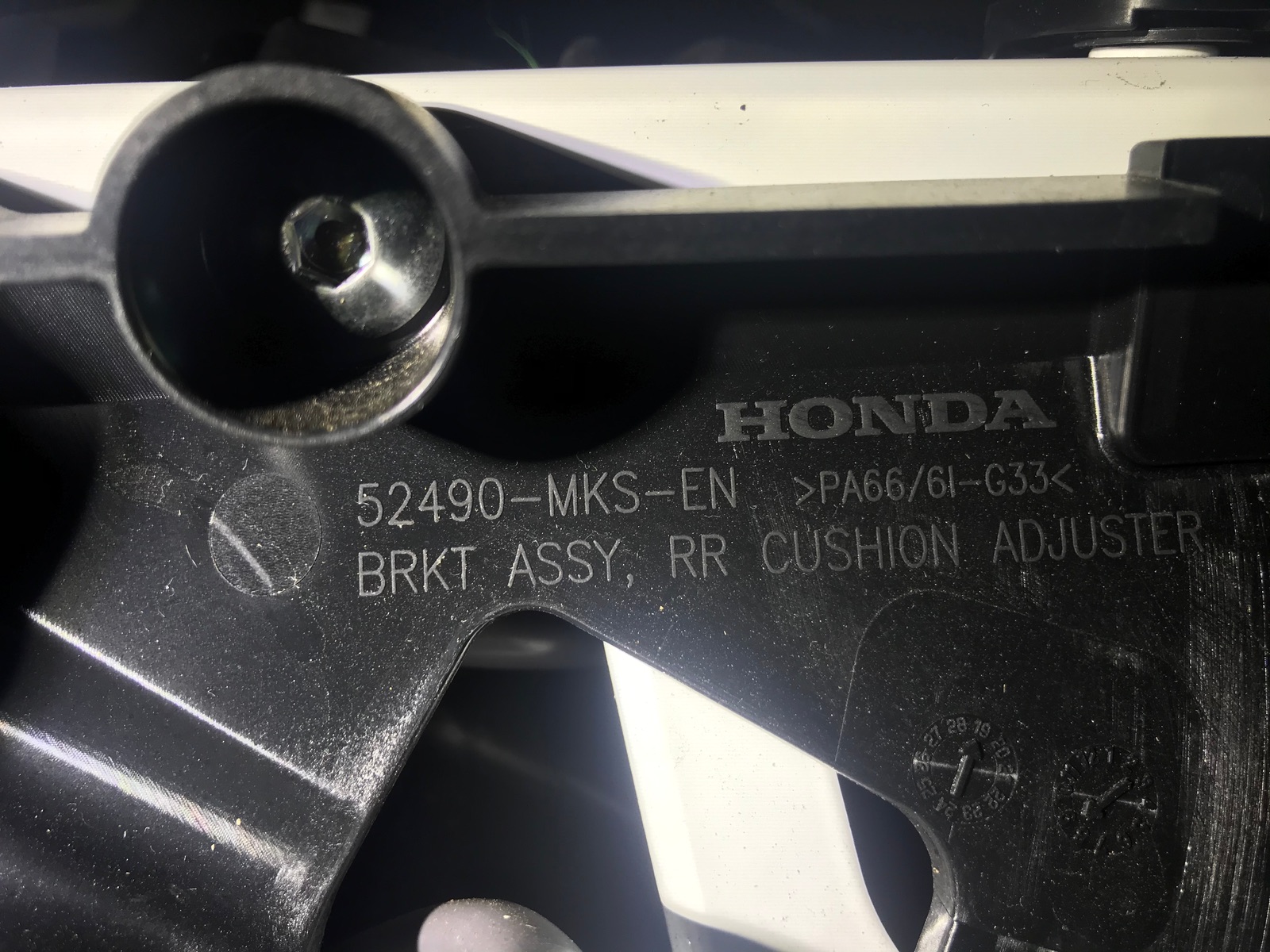

    Ich will Dich ja nicht enttäuschen jfb, aber das Teil auf dem ersten Foto ist ein Bracket Assembly (BRKT ASSY) des hinteren Stoßdämpfers.
    Das ist die Teilenummer vom ABS-Modulator: https://www.bike-parts-honda.d…r_ersatzteile/57110MKSE01
    Grüße aus dem wilden Süden,

    Ah, das ist das EERA-Ding ^^
