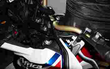

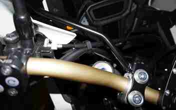

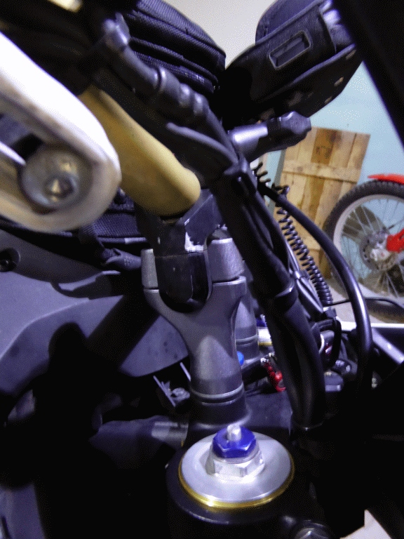

  • #37
    Öööööö...
    [attachment=2]TuV.jpg[/attachment]

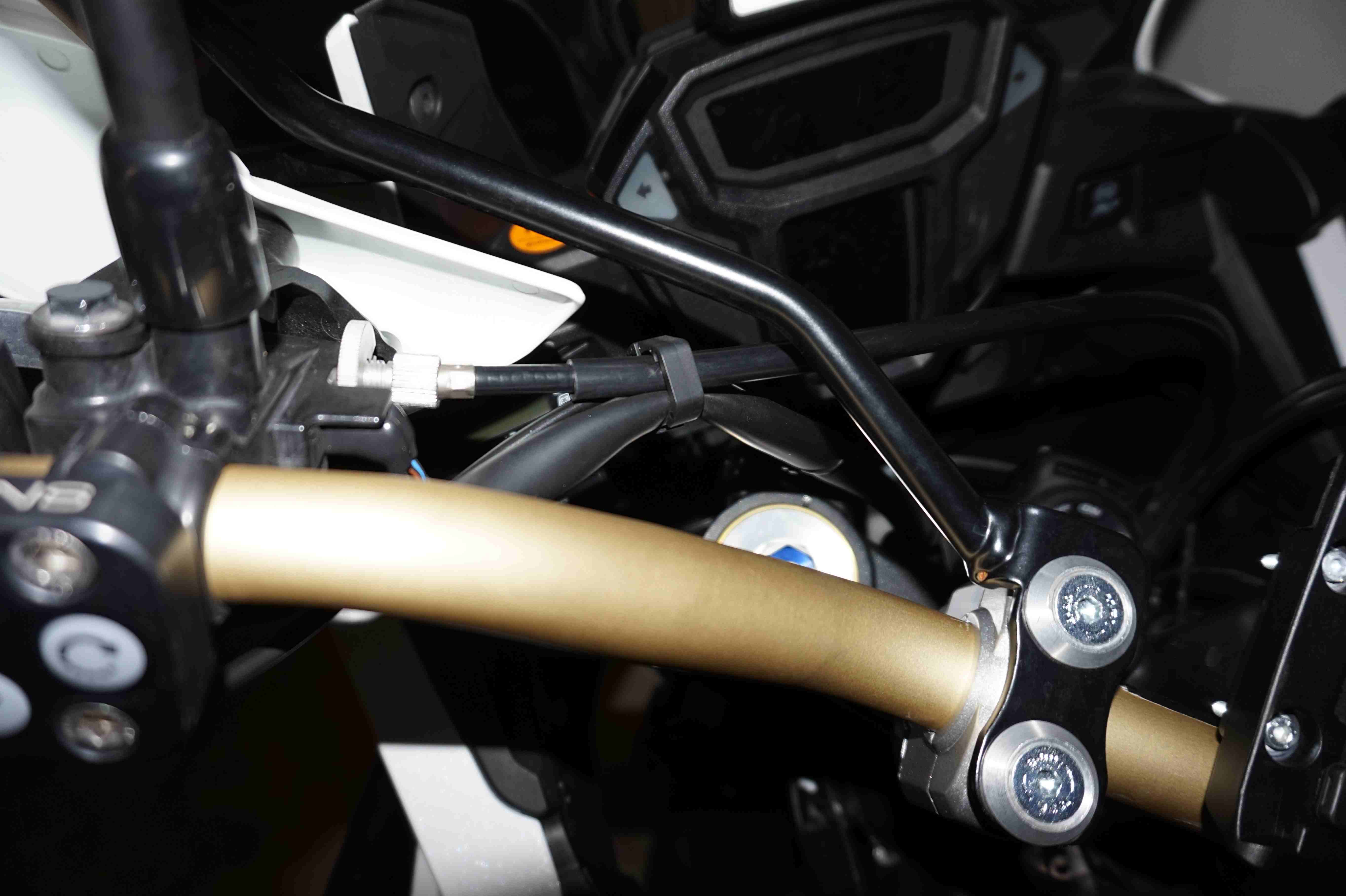

    War grad Unten. Ist zwar knapp, aber auch Links noch 1cm Spiel.
    [attachment=1]rechts.jpg[/attachment]
    [attachment=0]links.jpg[/attachment]
    Hat da jemand rumgebastelt und den Zug anders verlegt?

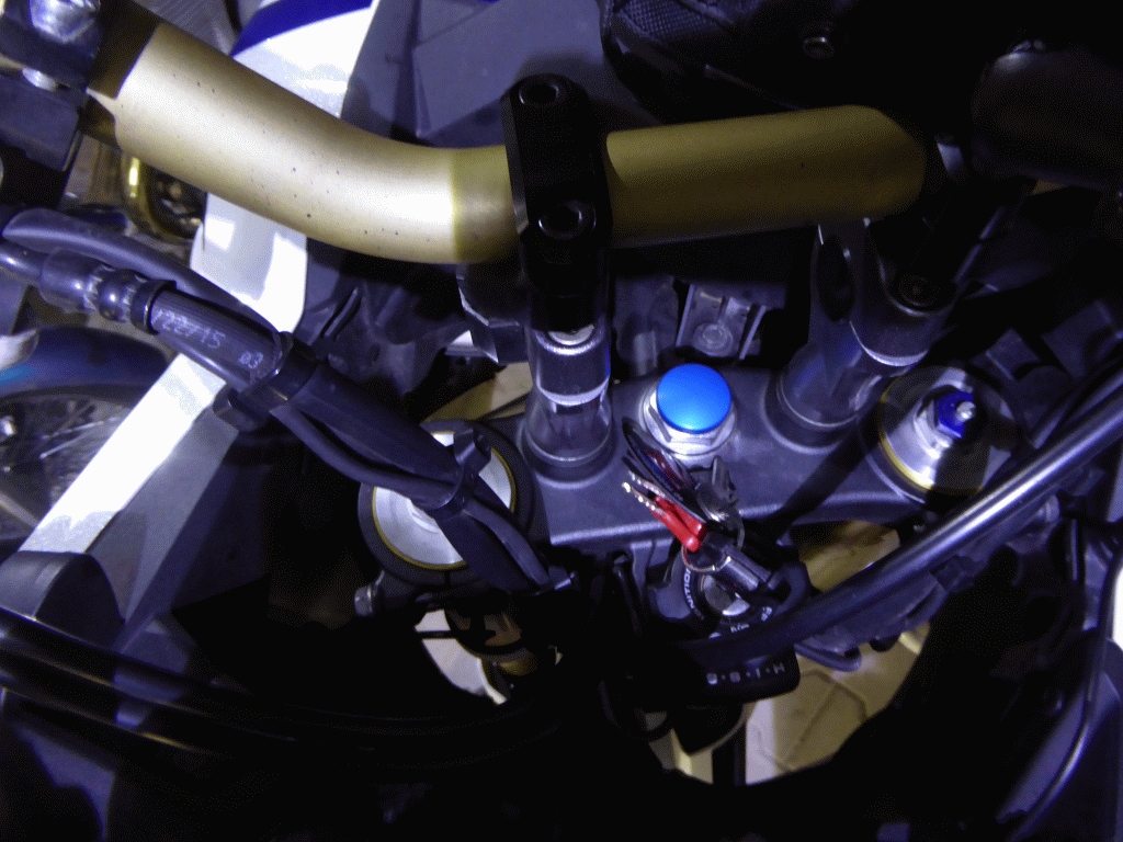

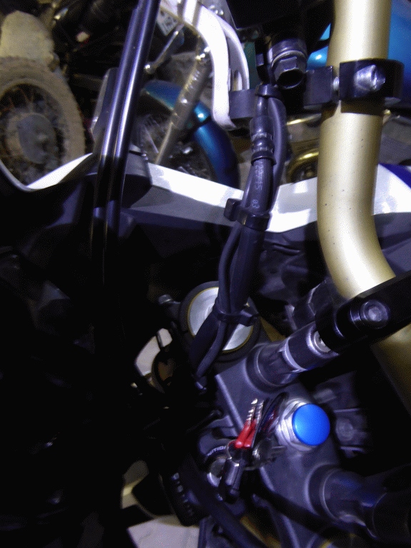

  • #38
    Servus WH, (was heist denn das eigentlich, Werner Hoppe, oder was?)
    es ist wirklich extrem unwahrscheinlich, dass Du einen breiteren Lenker, oder kürzere Züge hast!

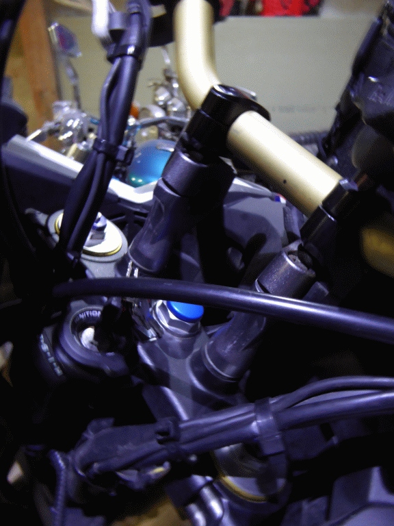

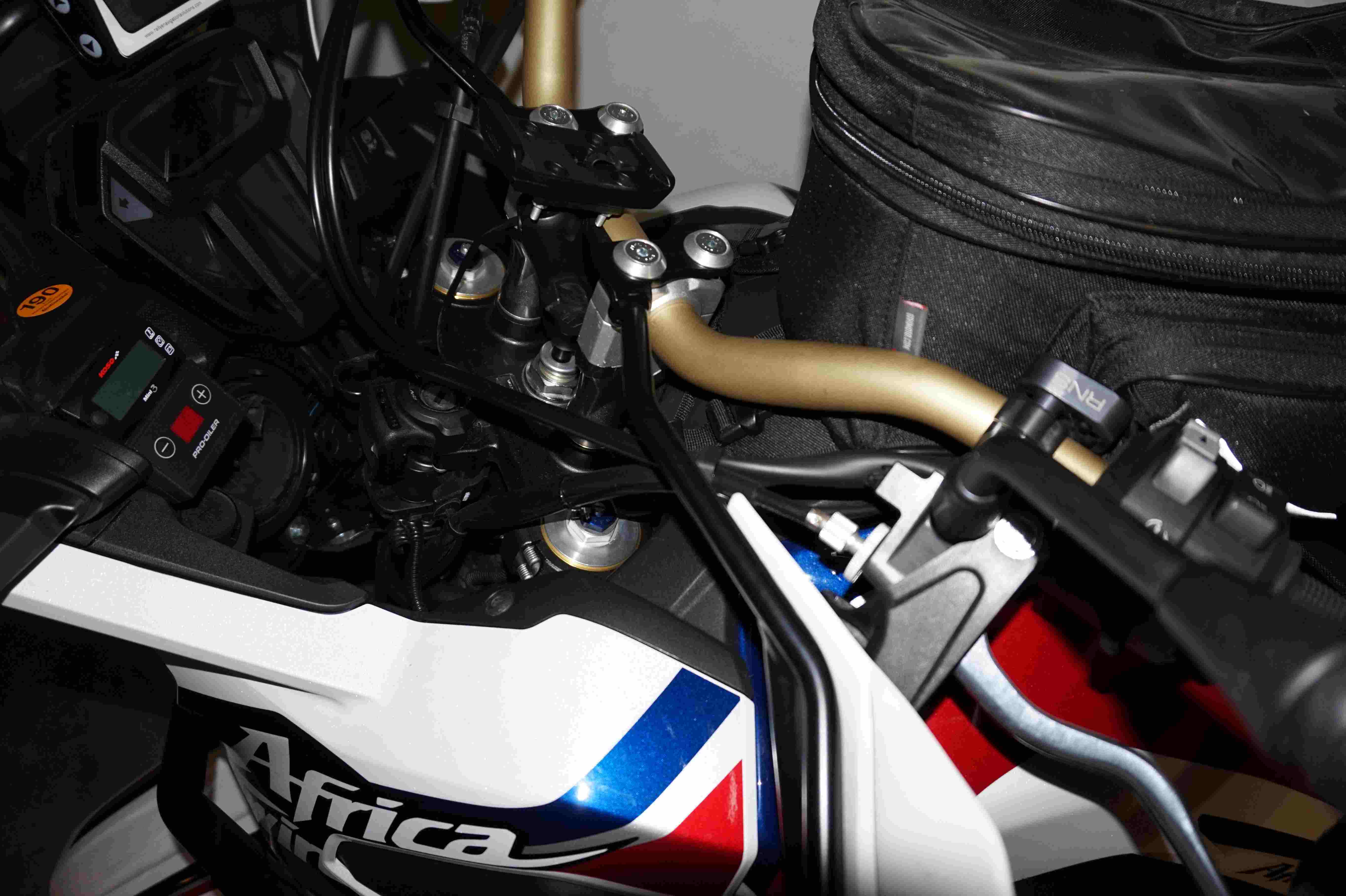

    Ich hab die 60 mm Erhöhung verbaut, weil man 20, oder 30 mm kaum merkt. Ja, ich hab etwas direkter verlegt. Bei mir klemmt nix, rechts, wie links.
    Jetzt zu erklären, was ich gemacht habe, wäre etwas kompliziert, ist ja auch schon gut 27.000 km her.
    Hab da mal ein paar Fotos gemacht, auf den zu sehen ist, wie ich die Honda-Kabelbinder entfernt habe und nach der Montage neue angebracht habe...

    Guckst Du Fotos:
