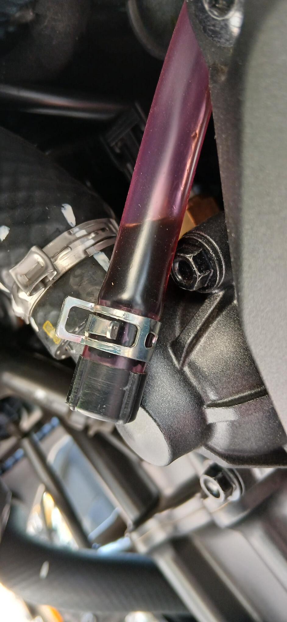

    Ich habe nur die letzten beiden Male eine "alternative" Ölmessung gemacht: voll und voll - das ist ganz weit entfernt von wenig oder zu wenig Öl im Motor - eine "Fehlmessung" schließe ich hier aus.
    Die Messungen - auf dem Weg zum Minimum - fanden nach Handbuch statt.
    HB: Ich bezweifle sehr, dass es einen Unterschied macht, ob ich im Stand 5 Min. laufen lasse oder nach 12 KM an der Tanke und der 5-minütigen Wartezeit messe.

    Update:
    Ölmessung NUR nach HB! Nur so zeigt sich der echte Ölstand.
    Ergebnis, bei richtiger Messung:
    Es findet weiterhin Ölverbrauch statt - i.M. ca. 250ml / 1000 KM.
    Sobald ich wieder bei Minimum bin, kann ich Genaueres sagen.
