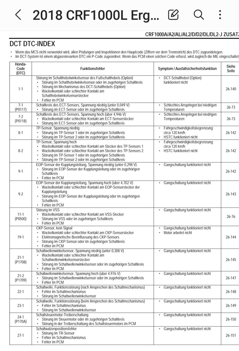

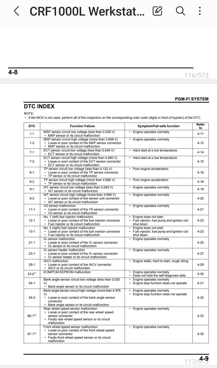

    Hallo Esan
    1. Ich könnte dir per PDF die WHB Ergänzung des 2018 SD06 senden (wegen der Größe nur per Email, wenn überhaupt).
    Allerdings hast du eine SD06 MJ 17.
    Wahrscheinlich noch mit Gaszug und IACV Leerlaufstellerventil. Dann paßt das eher nicht.
    Glaube auch das Grund WHB gab es hier nur in Englisch zum Download, hab ich auch.
    Das WHB hatte ich hier aus dem Forum per Link bekommen.
    Im Anhang was bei DCT MJ 18 unter 23 steht.
    Und was im Grundbuch unter DCT Index 23 steht.
    Bin jetzt kein Schrauber, und hab im WHB auf die Schnelle auch nur diese Seite gefunden ( insgesamt über 200 Seiten pro Buch.

    Bei mir ist es so: einfach Zündung an (Killschalter Off) dann kommt der Blinkcode:
    lang - lang - kurz- kurz -kurz -kurz. Dann geht es wieder von vorn los, also nur ein Fehler,
    demnach Fehler: 20+4 = 24
    Demnach gem. Tabelle von HeinoAT Fehlercode 24, heißt:
    Schaltsteuermotor-Treiberschaltung
    ▪️Störung im Steuermotor oder im zugehörigen Schaltkreis
    ▪️Störung in der Treiberschaltung des Schaltsteuermotors im PCM
