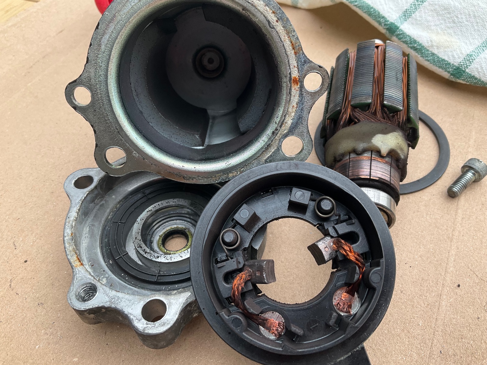

    Mojn Gunter,
    ich meine das der Schaltmotor gerne zudreckt im inneren. Irgendwo habe ich mal eine Anleitung gesehen wie man den zerlegt und reinigt. Wäre eine weitere Möglichkeit ohne viel Geld zu vergraben.
    Grüße
    Andi
  • #56
    Das wäre eine weitere Möglichkeit, den Fehler einzukreisen.
    Hier geht's zur Anleitung 👉 https://www.dropbox.com/s/zi8j…chaltmotor%20DCT.pdf?dl=0

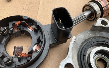

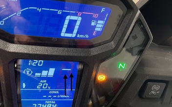

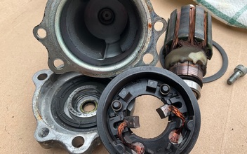

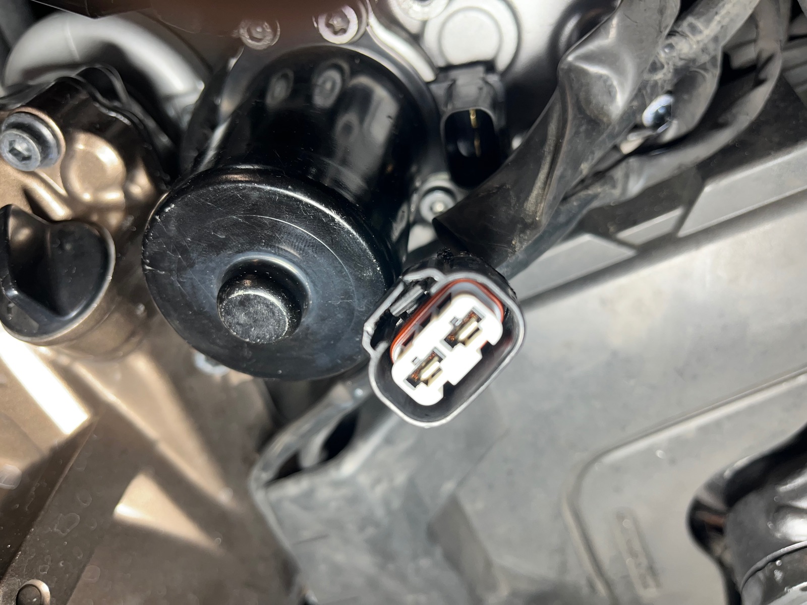

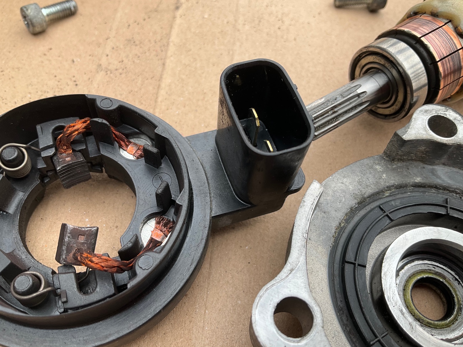

  • #58

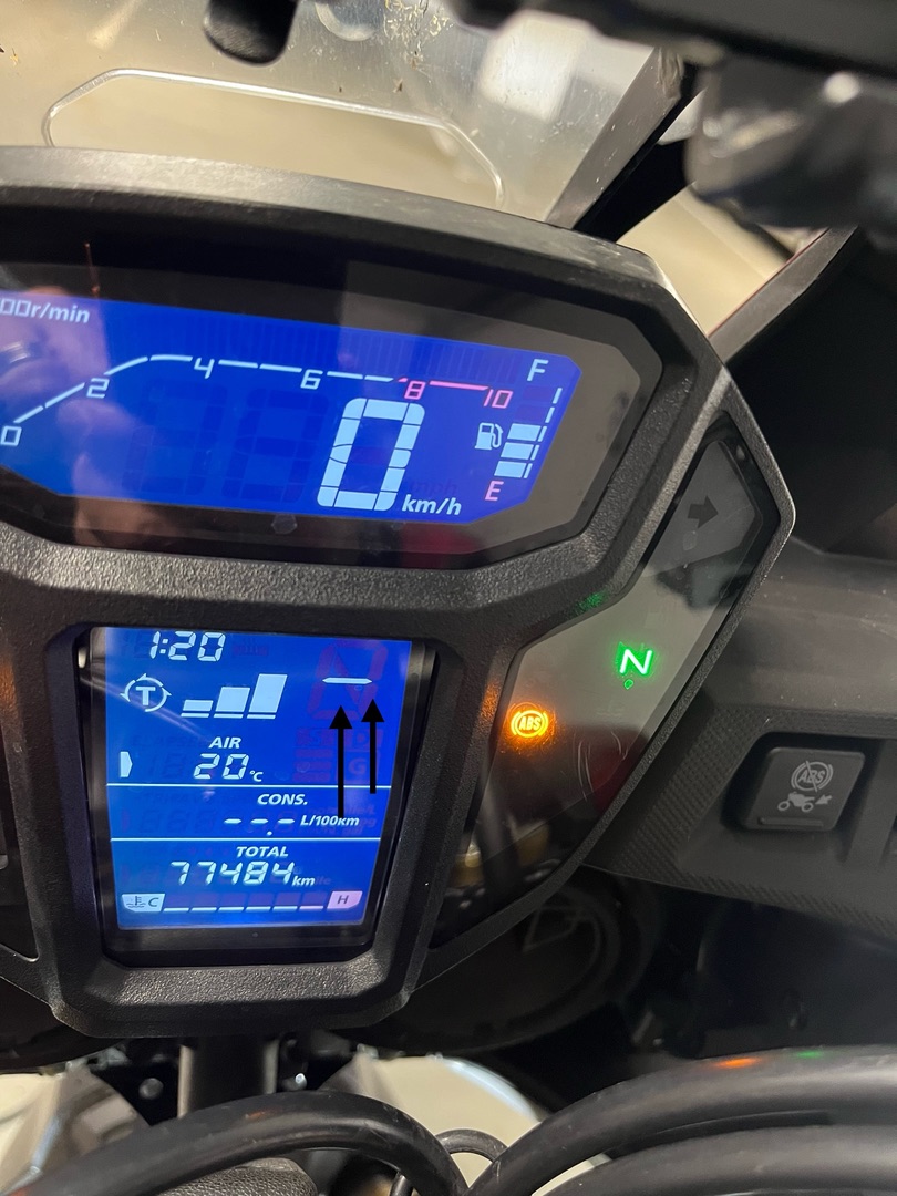

    Moin in die Runde, jetzt brauche ich dringend Hilfe:
    Ich kann nicht mehr schalten. Nachdem ich die Zündung angemacht habe und auch nach dem Start ist nur ein Strich im Display, der unregelmäßig an und aus geht. s.u.
    Da steht normalerweise ein N. Ich war unterwegs und konnte nicht losfahren, denn von dort kann man nicht mehr schalten und auch kein DCT Reset machen.
    Nach einiger Zeit und etlichen Versuchen war wieder alles OK. Zuhause dachte ich: ich mache mal den Schaltmotor sauber:
    Der war aber OK, alles bestens. Dann etwas abgewischt, gefettet, zusammengebaut: war schnell getan.
    Zündung an: war wieder der Strich im Display. Motor gestartet: keine Änderung. Dann mal den Stecker vom Schaltmotor abgezogen: siehe da, der Strich im Display. Ob Stecker drauf oder nicht.
    Dann die Kontakte am Stecker zusammengedrückt, alles strammer gemacht: keine Veränderung.
    Kann man denn irgend etwas falsch machen? Muss die Schaltwelle beim Einbau in derselben Position sein wie beim Ausbau? Das ist sie natürlich schwer möglich, wenn man der E-Motor zerlegt.
    Liegt es am Stecker? Aber wie kann der kaputt gehen, sieht doch alles noch sehr gut aus.
    Hat das überhaupt mit dem Schaltmotor zu tun? Ich weiß nicht weiter 😫 😩

    Vielleicht als erstes mal ein DCT Reset machen?
    Bei deinem KM-Stand könnte das schon mit dem Abrieb im Schaltmotor zu tun haben.
    Aber wenn da nicht viel drin war? :think:
    Carpe Diem :at4:
