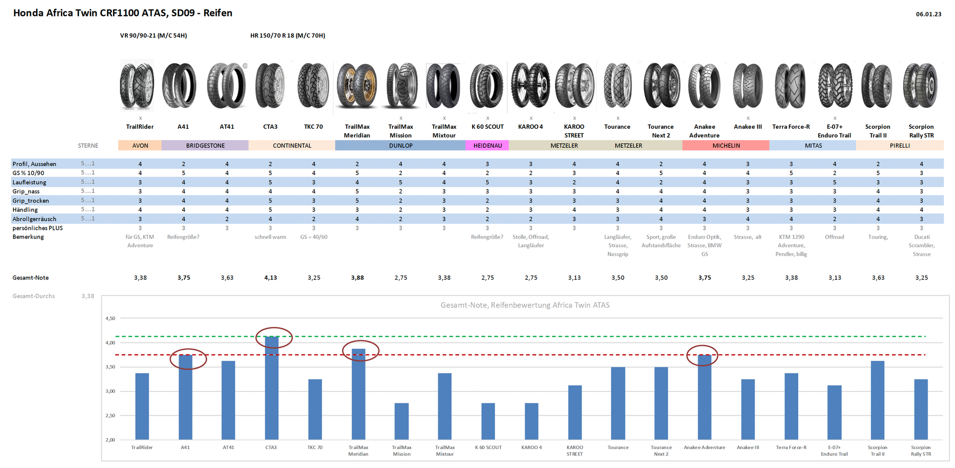

    ATAS / 1100 / DCT / Solo / 95/05 / Bridgestone AT41 / Ich fahre knapp 15.000 km im Jahr, habe sie hauptsächlich wegen dem Aussehen genommen. Hatte lange den CTA 3, super Reifen, Top Ware - aber irgendwie passt diese optisch eher zu Strassentourer Bikes. Ein weiteres Argument: Ich denke nicht, dass wir mit unsere Fahrleistung und -weise das gesamte Spektrum der heutigen modernen Reifen abrufen. Letztlich ist es Geschmacksache.
    Euch eine gute Fahrt :)
    Anbei meine Übersicht zur damaligen Entscheidungfindung.
