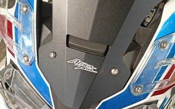

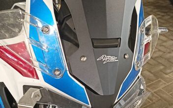

    Also ich bin mittlerweile so weit, dass es komplett ohne Windschild am besten ist.
    Probier es mal aus, wirst dich wundern. Das Wummern ist komplett weg und auch die ganzen Verwirbelungen.
    Ich bestelle mir jetzt auch noch testweise ein Aluminium Windschild, damit es vorne nicht so offen aussieht.
    Ist das ganze nicht direkt im Sichtfeld und behindert etwas beim Sehen?
