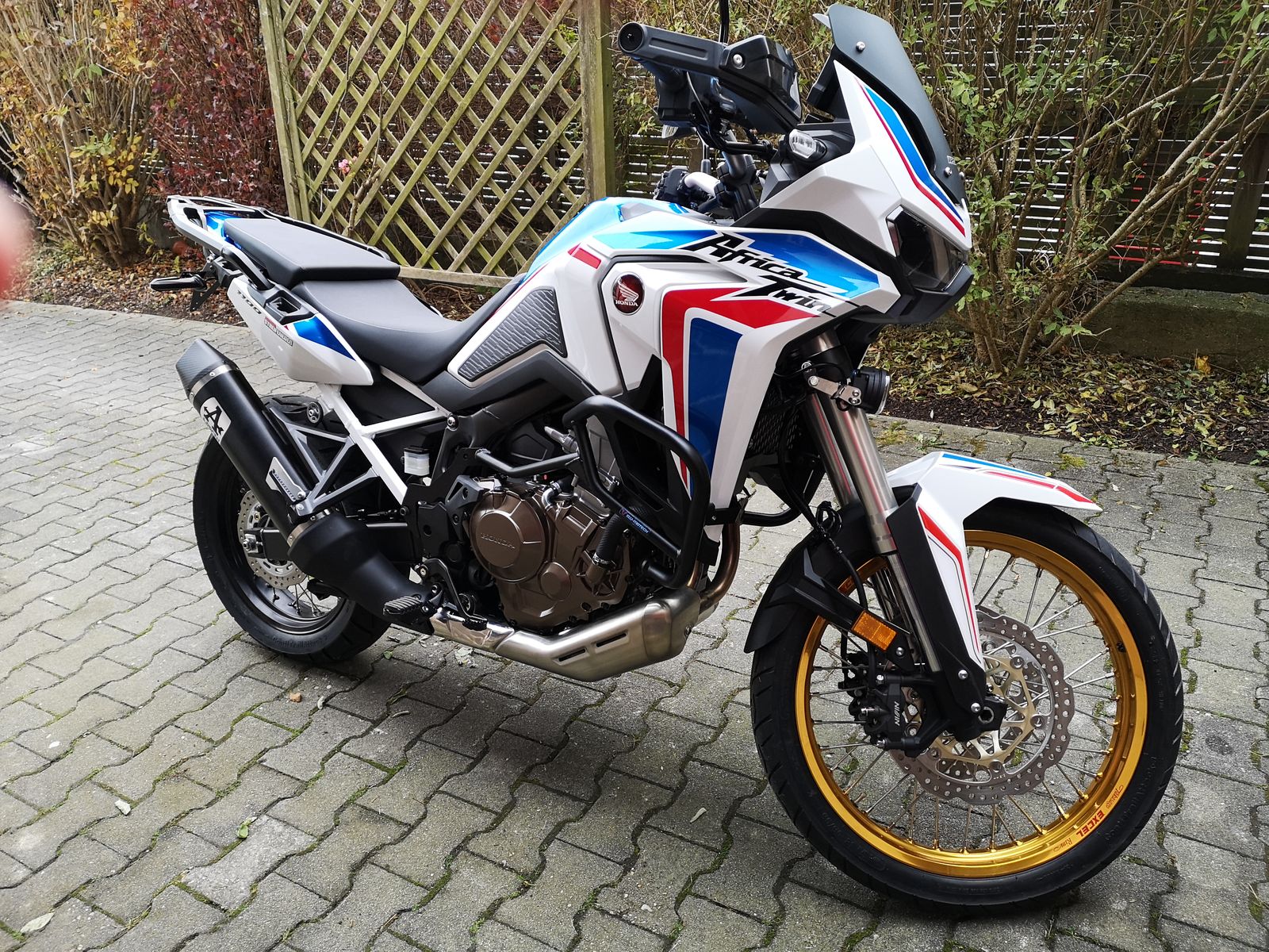

    Ich mach den Thread mal wieder auf, weil ich ein Reparaturset benötige.
    Hinten hab ich mit Bartubeless abgedichtet - soweit so gut, aber in Georgien ist mir doch tatsächlich eine Speiche gebrochen. Bin zwar damit ohne Probleme nach Hause gekommen, aber jetzt möchte ich die Speiche wechseln. Bartfactory wirbt da in epischer Breite mit einem Repairkit, nur zum bestellen find ich da nix. Weiß jemand wo ich das kaufen kann?
