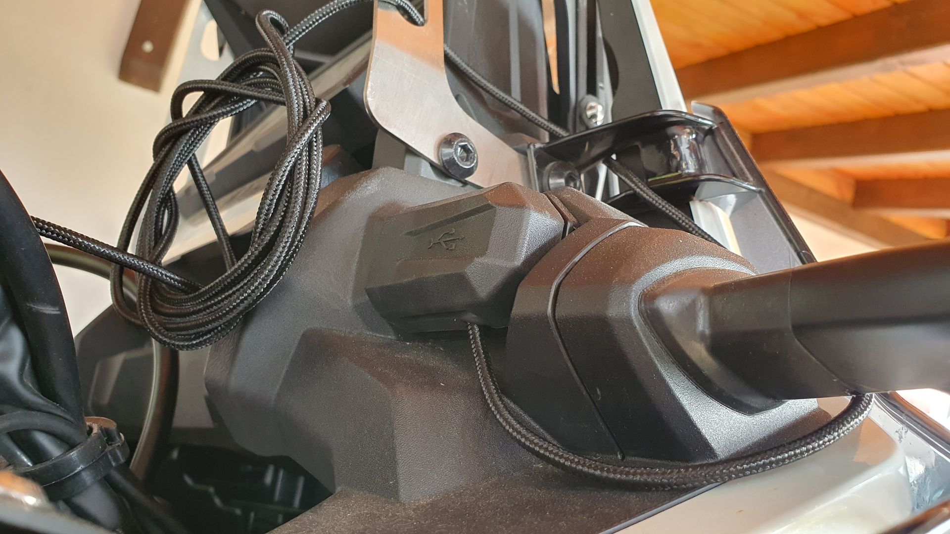

USB Kabel für den Anschluss am Cockpit
Kurz genug, der Verschluss ist komplett zu
Gekauft bei A.....
UGREEN USB C Ladekabel https://amzn.eu/d/3t2nzZw
AA an SamsungS10
im Tankrucksack oder Lenkertasche
Meine ersten beiden Kabel haben nacheinander den Geist aufgegeben, deswegen der Neukauf....

Ich habe das mit meinen Kabeln versucht.
Wie hast du es geschafft, die Kappe wieder gesetzt zu bekommen?
Bei mir sitzt die Kappe der AT danach nicht so sauber.
Und die Verbindung bricht immer wieder ab.
