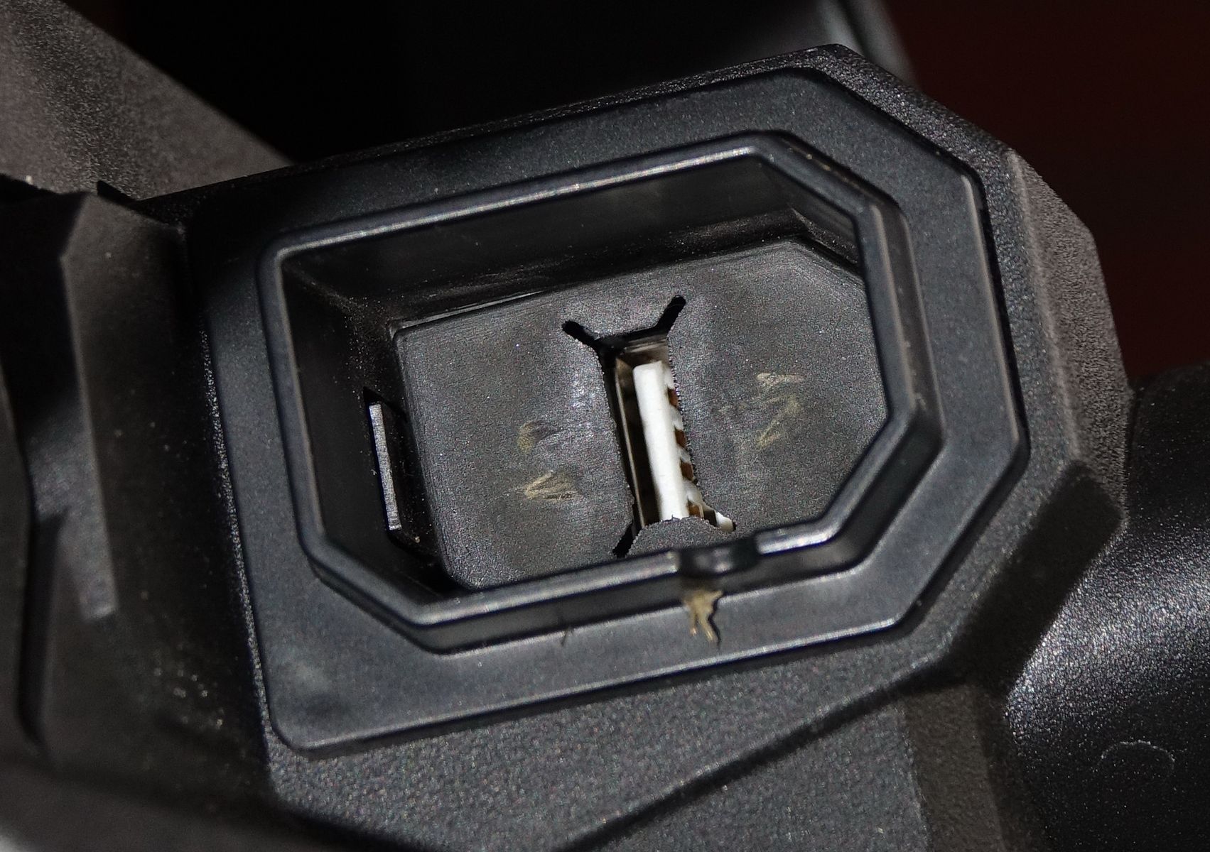

ggf. mit Pfeifenreiniger und etwas Kontaktspray reinigen, ... USB Anschlüsse passen leider nicht für den Einsatz an Motorrädern, ... das ganze Zeug ist eher für Produktzyklen von höchstens zwei Jahren ausgelegt, ... gibt da im Industriebereich Verbindungen die halten, ... denke Honda ist da besser bedient wenn sie dem Display der nächsten AT einen Sim Slot verpassen, quasi ein eingebautes Outdoorehandy, ....

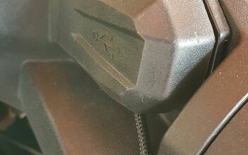

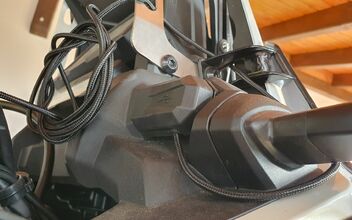

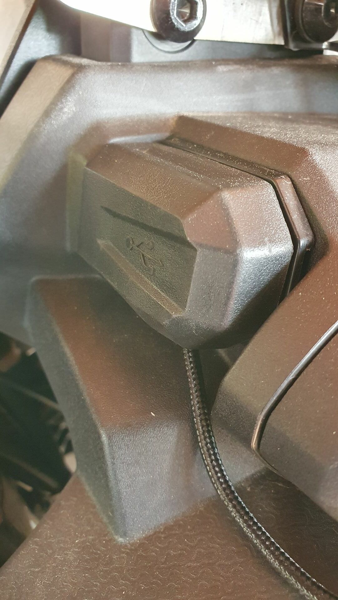

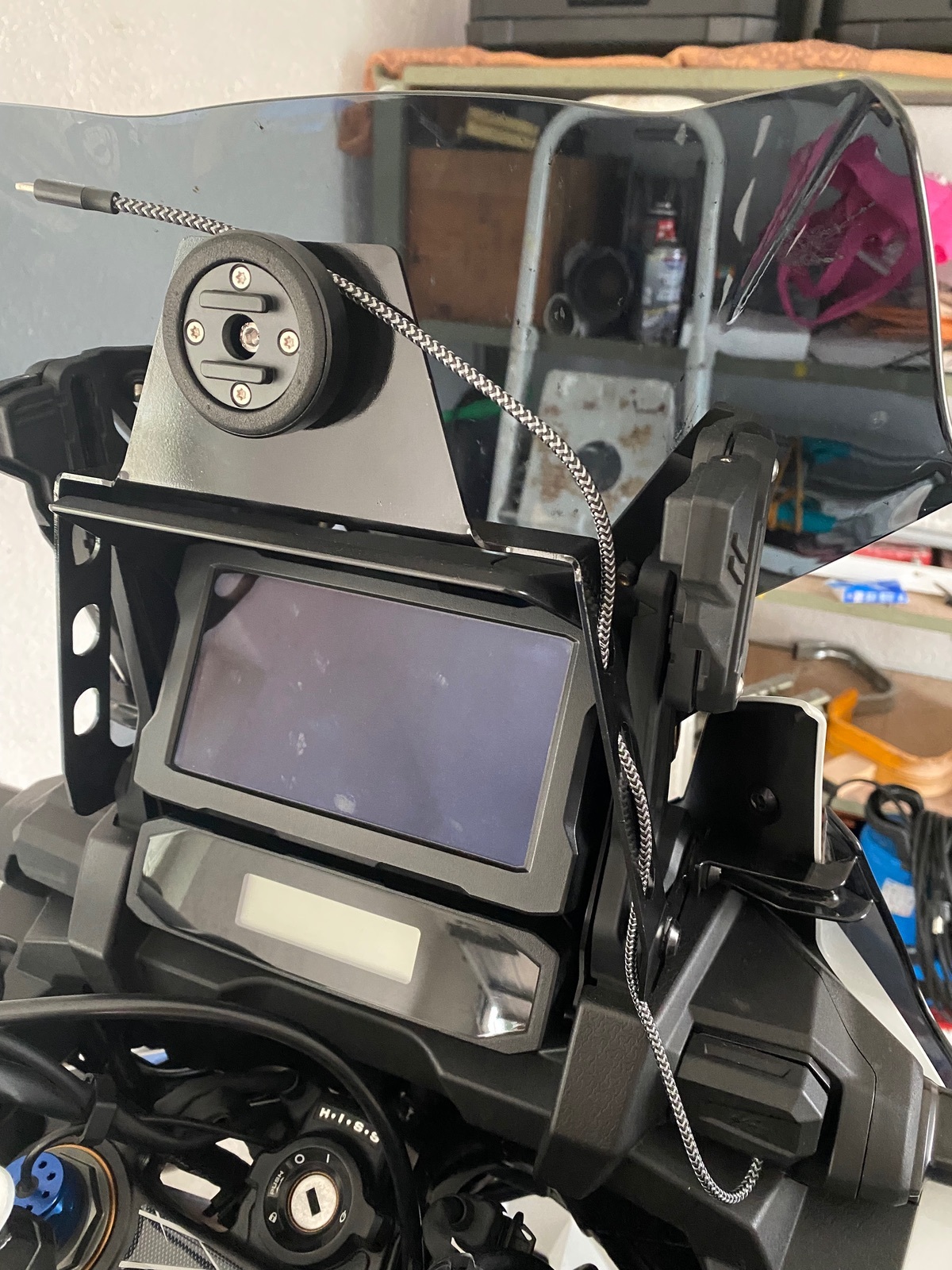

USB Kabel für den Anschluss am Cockpit
Kurz genug, der Verschluss ist komplett zu
Gekauft bei A.....
UGREEN USB C Ladekabel https://amzn.eu/d/3t2nzZw
AA an SamsungS10
im Tankrucksack oder Lenkertasche
Meine ersten beiden Kabel haben nacheinander den Geist aufgegeben, deswegen der Neukauf....

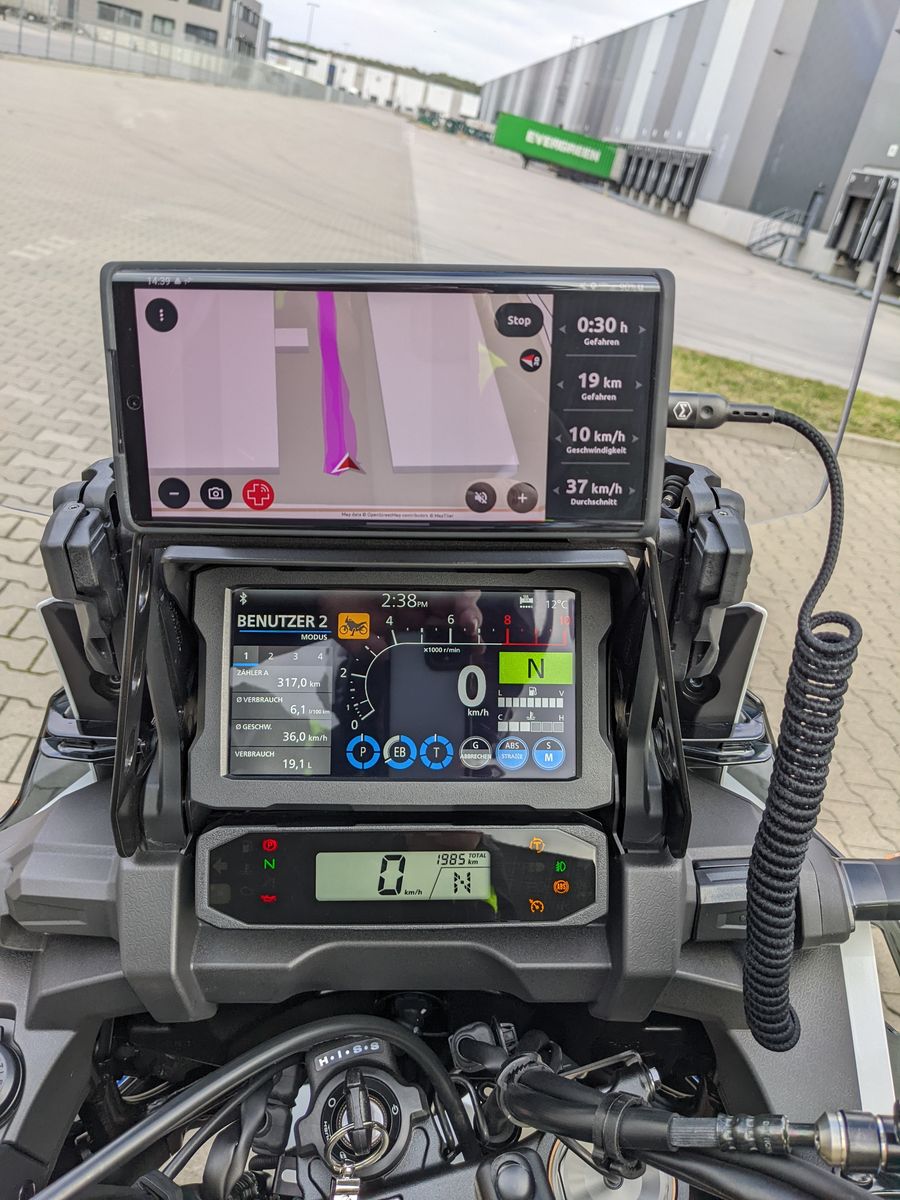

Hab wieder was neues aus der Kuriositätenbox,…
Habe mir auch das Kabelset gekauft, da ich mein aktuell verbautes 2m Anker Kabel bereits das 3 Jahre nutze und ich eigentlich ein kürzeres nutzen wollte. Aber was soll man sagen, aus dem angekommen Set funktioniert nur das 2m Kabel, das 50cm Kabel nicht,… das soll mal einer verstehen,…
Wenn ich aber richtig darüber nachdenke, ist es tatsächlich so, dass alle Kabel die ich bis jetzt verwendet habe und welche auf Anhieb funktioniert haben 2m lang waren,… das originale 50cm Kabel vom Telefon als auch eine anderes haben nicht funktioniert.
Alles anzeigenHab wieder was neues aus der Kuriositätenbox,…
Ich würde es zurück geben und nochmal kaufen. Denke das ist ein defekt, kann durchausmal vorkommen.
Das Kabel was ich im ersten Post verlinkt habe, funktionierte bei mir mit 50cm und 1m. Bzw. es ist immer noch das gleiche im Einsatz. Habe jedoch gerade gesehen, dass es nicht mehr verfügbar ist Und auf der Homepage auch nicht mehr gelistet, dann ist es wohl aus dem Sortiment
Kann das genauso bestätigen für meine beiden UGreen USB-A auf USB-C gewinkelt. Mein Jahre altes UGreen 2m das schon richtig gelitten hat, funktioniert stundenlang. Das neue 50cm UGreen hat dauernd Verbindungsabbrüche.
Alles anzeigenUSB Kabel für den Anschluss am Cockpit
Gekauft bei A.....
AA an SamsungS10

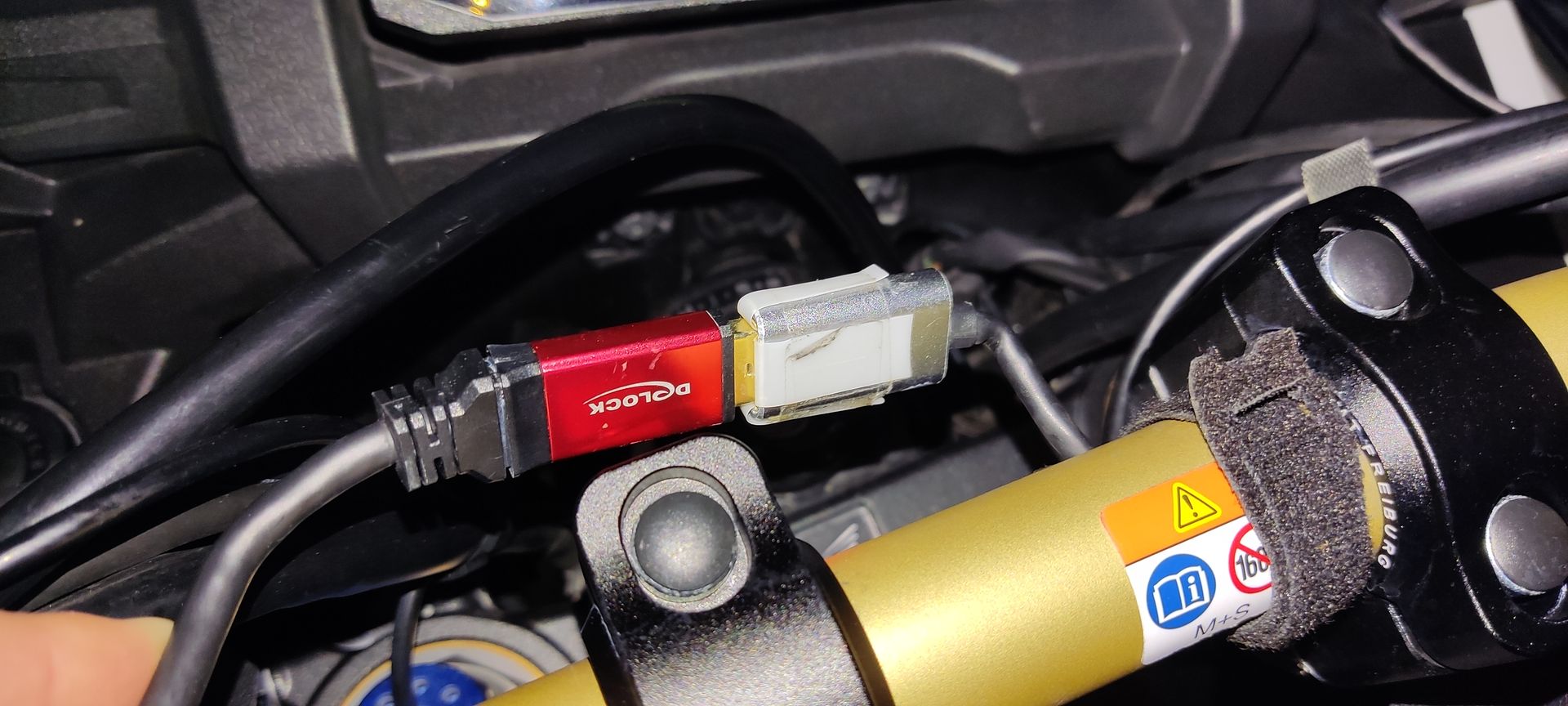

Ich habe das mit meinen Kabeln versucht.
Wie hast du es geschafft, die Kappe wieder gesetzt zu bekommen?
Bei mir sitzt die Kappe der AT danach nicht so sauber.
Und die Verbindung bricht immer wieder ab.
