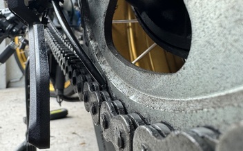

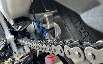

    Ich habe an meine neue AT 2024 einen Kettenöler von Mofessor eingebaut. Funktioniert sehr gut und der Preis war nicht uninteressant. Am Lenker ist nur ein Schalter und fertig.
    Ist vielleicht für den einen oder anderen eine Alternative.
    Ich wollte deswegen aber nicht gleich eine neue Seite aufmachen.
    Grüße vom Mittelrhein

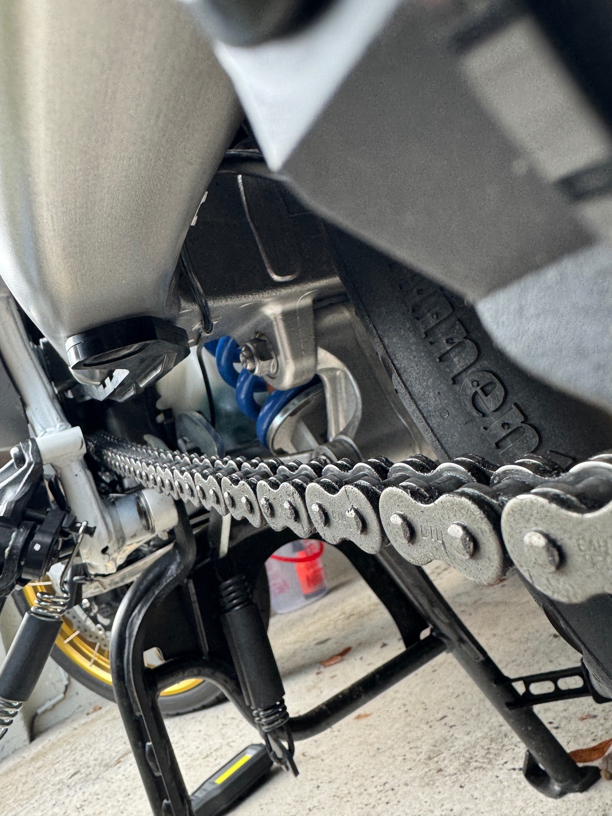

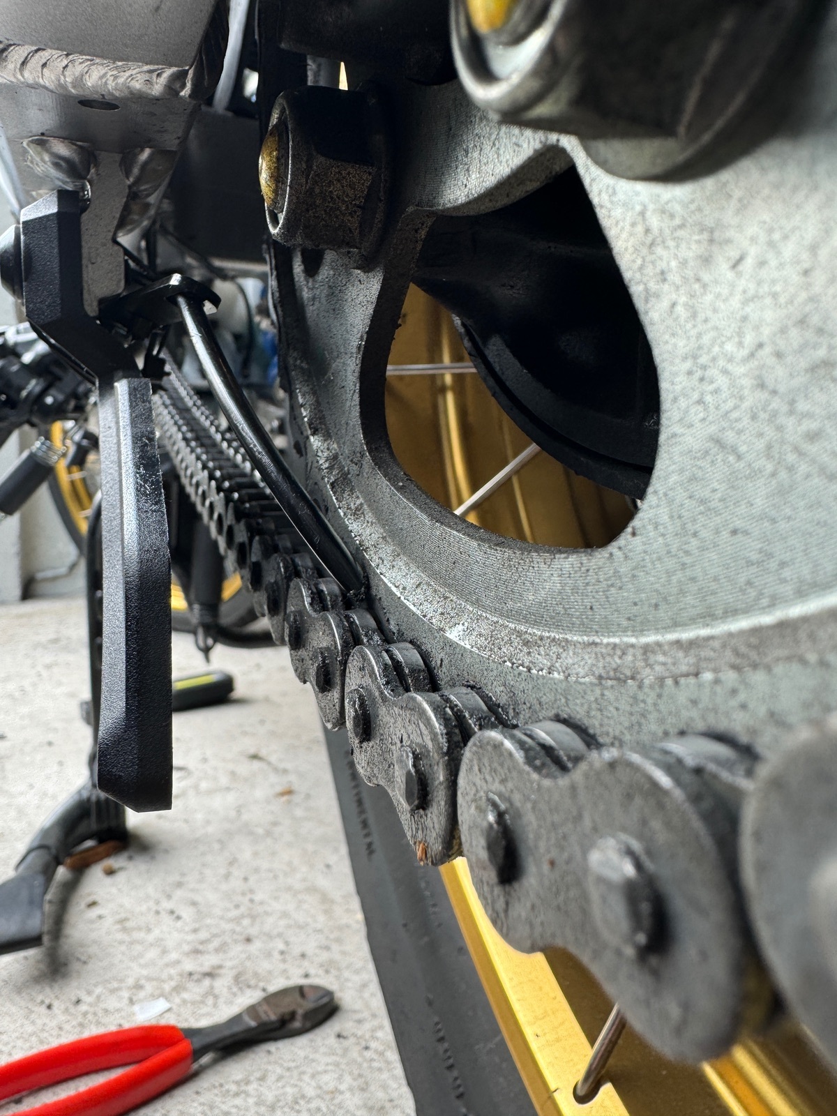

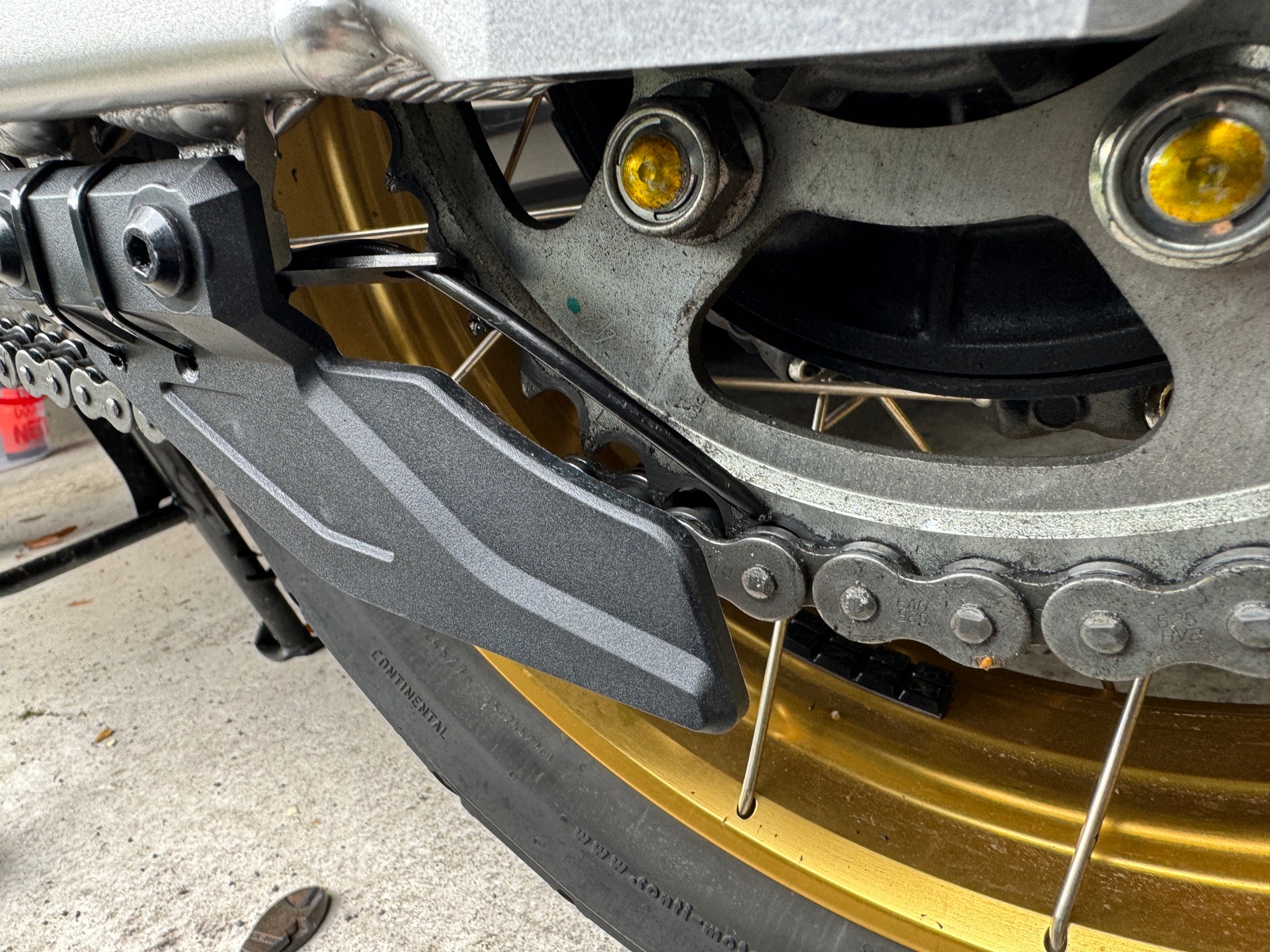

    So alles in allem wirklich easy zu machen, wer keine zwei linken Hände hat bekommt das hin.
    Einzige kleine Schwierigkeit ist die Positionierung vom Halter am Ende. Das ist aber der ATAS geschuldet, ich habe es so gelöst und bin damit zufrieden.
    Mit Position am Lenker, die ich favorisiere bleiben 15cm Schlauch übrig. Den ich entsprechend gekürzt habe.
    Zweimal 90Grad reichten bei mir nicht aus bis Öl raus getropft ist, musste ein bisschen mehr drehen. Ich nehme an bei der ersten Befüllung normal.
