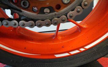

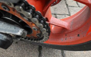

    Biker 60
    Da verallgemeinerst Du aber schon sehr. Welchen Öler hattest Du?
    Wenn Du wenig Schmutz wolltest musst Du einen Öler mit geringem Verbrauch anschaffen. Öler ist nicht Öler (ich habe eindeja vu).
    Ich habe meine Felge mal nach 600 km und nach einer langen Wochenendtour mit Regen nach 1600 km fotografiert.
