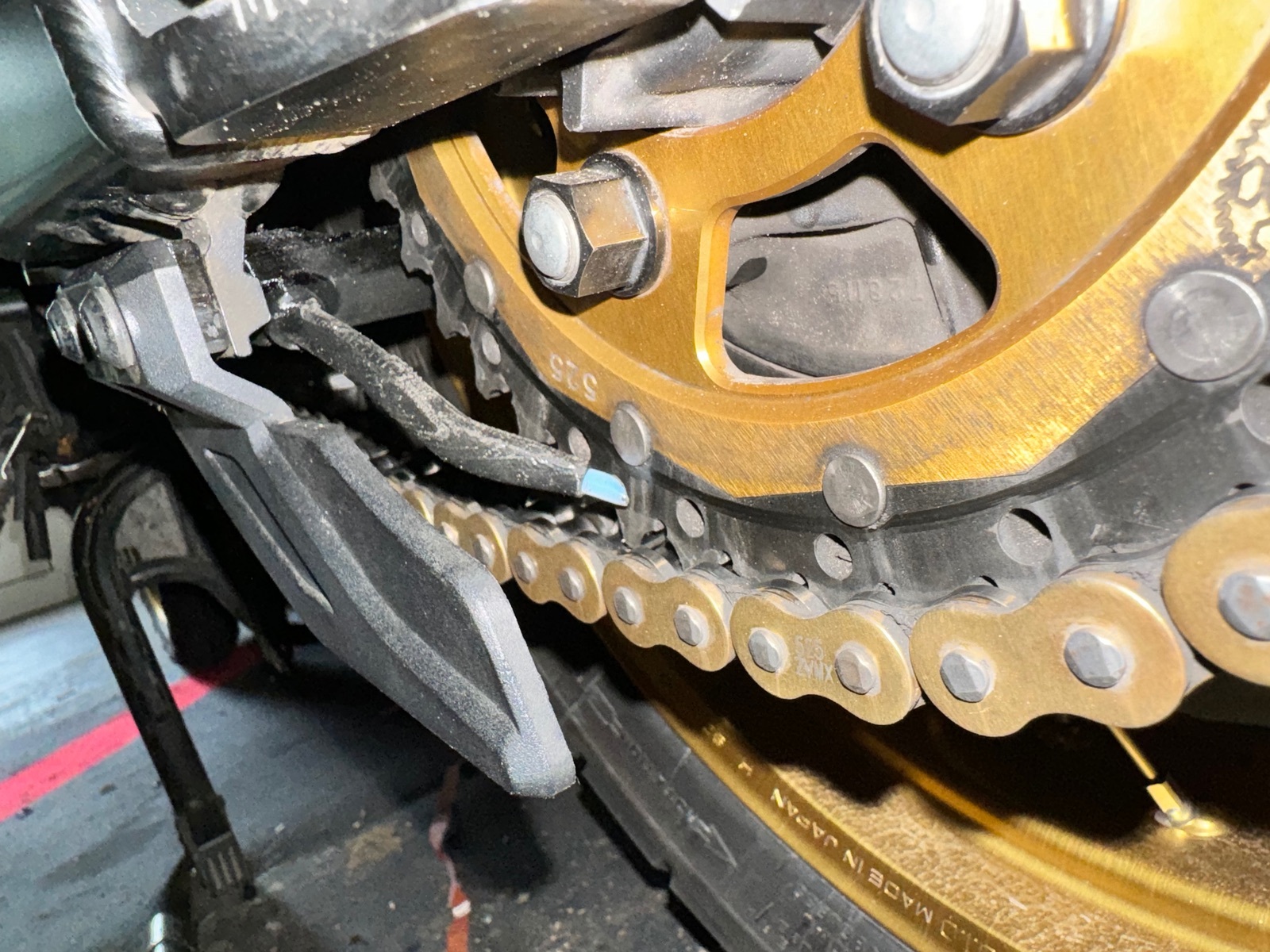

#383 Die Düse ist gestern wohlbehalten bei mir angekommen. Danke dafür 😁
Einbau war völlig easy, na klar.
Die Position der Auslässe hab ich durch Zufuhr von Wärme ca. 2mm nach unten korrigiert, weil die Nietenköpfe des Kettenrades im Weg waren.
Jetzt hoppelt es da nicht mehr drüber. Auch das rückwärts drehen des Rades ist kein Problem.
Na denn, Freitag geht es Richtung Schottland, da kann sich die Düse beweisen!
Die Düse macht einen wertigen Eindruck, von daher hab ich volles Vertrauen.

Was machen die Nieten dort? Wird es etwas damit befestigt?
#386 Alles anzeigenWas machen die Nieten dort? Wird es etwas damit befestigt?
Ja, der Zahnkranz (Stahl) am Kettenblattt (Alu), Ist ein zweiteiliges Kettenblatt.

#389 Das mit dem nachträglichen Erhitzen und Verformen ist natürlich eine Möglichkeit die grundsätzliche Position der Düse zu verändern. Allerdings sind da Grenzen gesetzt. Schließlich ist innen ein Durchfluss mit einem Durchmesser von 2mm. Ist die Verformung zu stark, besteht die Gefahr,dass sich alles zusetzt oder schmilzt. Testen kann man das, in dem man mit dem Mund Luft durch bläst. Geht das nicht mehr, war es zu viel des Guten. Man sollte vor dem Erhitzen und verbiegen einen Draht mit D2 einführen.
Bei einem Standard Kettenrad sollte das aber nicht nötig sein.
