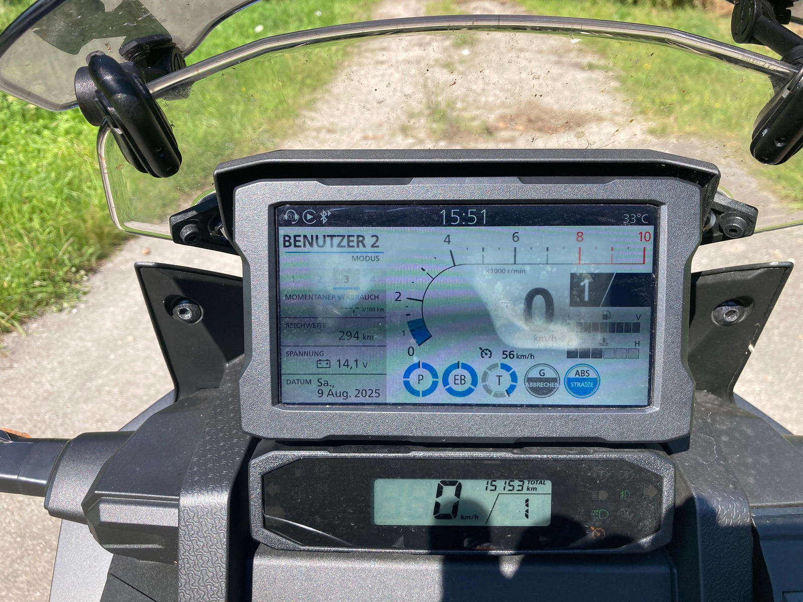

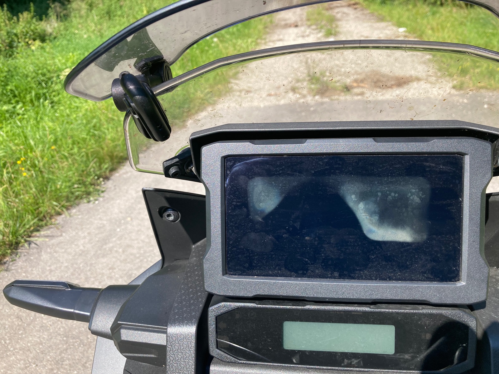

#1.213 Wir kennen ja alle die Probleme, die Honda in den Modelljahren 2020 bis 2023 mit dem Multifunktionsdisplay hatte. Bei meiner SD08 Modelljahr 2022, die im August 2023 erstzugelassen wurde, fing das Display nach ein paar Monaten zu beschlagen an, und zwar nicht, wie man meinen möchte, bei Nässe und Kälte, sondern bei Hitze. Ich habe das reklamiert und daraufhin im Sommer 2024 vom Händler - angeblich - ein neues Display bekommen. Nachdem mit dem Display zunächst alles in Ordnung schien, fängt es jetzt wieder das Beschlagen an:
Ich habe das Motorrad heute das erste Mal wieder draußen gehabt, nachdem es nahezu drei Wochen in der Tiefgarage gestanden hatte. Das letzte mal in einen ernstzunehmenden Regenschauer ist das Mopped vor über einem Monat gekommen, die letzte Wäsche ist noch länger her.
Das Beschlagen tritt auf, wenn das Mopped richtig warm ist - heute hatte es über 30 Grad. Was mich beunruhigt, ist zweierlei: Erstens hat das Beschlagen inzwischen ein wirklich störendes Ausmaß erreicht, vor allem, wenn die Sonne drauf scheint. Und zweitens sieht das Fehlerbild genau so aus wie beim alten Display, mit dem das Mopped ausgeliefert wurde.
Deshalb als erstes die Frage: Woran erkenne ich genau, dass ein neues Display installiert wurde?
Und natürlich die nächste Frage: Habt ihr auch das Problem, und wie geht ihr damit um?
#1.214 Auf meiner SD09 von 2022 war die Software 3.40 ab Werk installiert. Als ich ein Austauschdisplay erhielt war dort die Software 3.60 drauf, daran konnte man die neuen Bauteile erkennen. Auf meiner jetzigen SD13 (2024) ist die Version 3.80 installiert. Also wenn Deine Software größer 3.40 ist solltest Du definitiv ein neues Display erhalten haben denn Updates wurden seit dem nicht gemacht.
Außerdem sieht mein Display bei Hitze genauso aus wenn sie vorher in der kühlen Tiefgarage gestanden hat - so what... Das liegt daran, dass die Gehäuse belüftet sind (Druckausgleich) und war bei meiner 1290er Kati schon genauso. Das geht spätestens nach eins, zwei Touren wieder von alleine weg wenn die Sonne drauf gestanden hat. Ist nur eine kosmetische Sache. Getauscht wurden die Displays damals eigentlich wegen der Fehlfunktion des Touchscreen bei Kälte. Das dürfte jetzt definitiv nicht mehr auftreten!

#1.216 Alles anzeigenAußerdem sieht mein Display bei Hitze genauso aus wenn sie vorher in der kühlen Tiefgarage gestanden hat - so what... Das liegt daran, dass die Gehäuse belüftet sind (Druckausgleich) und war bei meiner 1290er Kati schon genauso. Das geht spätestens nach eins, zwei Touren wieder von alleine weg wenn die Sonne drauf gestanden hat. Ist nur eine kosmetische Sache.
Hm. Das würde bedeuten, dass ich mein Motorrad nicht mehr in der Tiefgarage abstellen darf (wo es versichert ist), sondern draußen stehen lassen muss (wo es über Nacht nicht versichert ist), nur damit das Scheiß-Display nicht beschlägt? Das kann's ja eigentlich nicht sein. Und vielleicht kommt das auf dem Bild nicht so raus, aber vor allem der rechte Fleck ist schon recht störend, wenn das Licht blöd steht. Dann verdeckt er nämlich den Tacho.
Aber dennoch: Vielen Dank für deine Antwort. Und auch vielen Dank für deinen Hinweis auf die Software-Version, werde ich mal checken.
#1.217 Alles anzeigenHm. Das würde bedeuten, dass ich mein Motorrad nicht mehr in der Tiefgarage abstellen darf (wo es versichert ist), sondern draußen stehen lassen muss (wo es über Nacht nicht versichert ist), nur damit das Scheiß-Display nicht beschlägt? Das kann's ja eigentlich nicht sein. Und vielleicht kommt das auf dem Bild nicht so raus, aber vor allem der rechte Fleck ist schon recht störend, wenn das Licht blöd steht. Dann verdeckt er nämlich den Tacho.
Das stimmt schon, schön ist es nicht! Mich stört es aber ehrlich gesagt nicht weiter und den Tacho kann man zur Not auch mal unten ablesen. Wie gesagt steht meine AT auch in der kalten Tiefgarage und ich habe das selbe Phänomen. Es tritt aber zum Glück nur selten und vorübergehend auf und ist eben auch nur kosmetischer Natur. Technisch kaputt gehen kann dabei eigentlich nichts.
