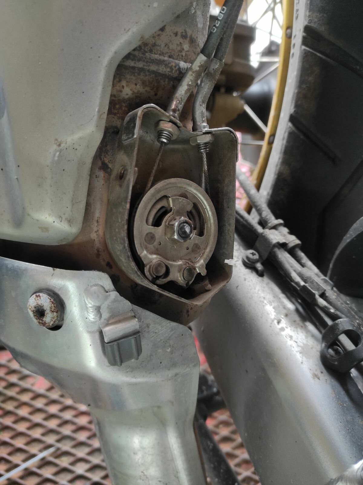

Abgasdrucksteuerventil defekt

#2 Moin,
na prima, ein neuer Auspuff!

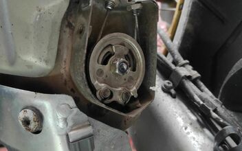

Habt Ihr auch mal geschaut, warum die Klappe zeitweise offen steht?
Bei den Temperaturen da kann sich schon mal was verziehen.
Und ein Tropfen Öl wirkt oft Wunder, deshalb ein Auspuff wegzuschmeißen, ist in meinen Augen ein Frefel.
Ggf. kann man das Problem auch einfach richten, dazu muß man aber denken.
Heutzutage........ Wegwerfgesellschaft......:-( Schade
Th.
Hat den Titel des Themas von „Plauderecke“ zu „Abgasdrucksteuerventil defekt“ geändert. -
Hat das Thema aus dem Forum Motorrad nach 1100 Auspuffanlagen verschoben. -

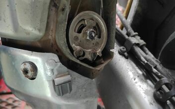

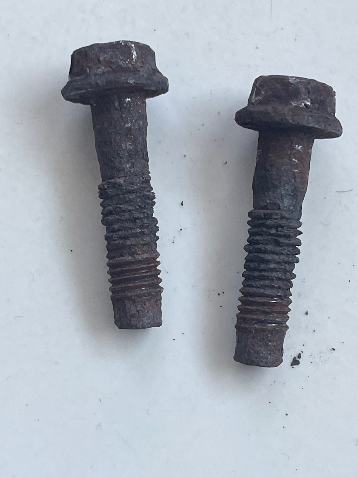

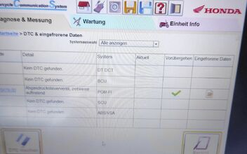

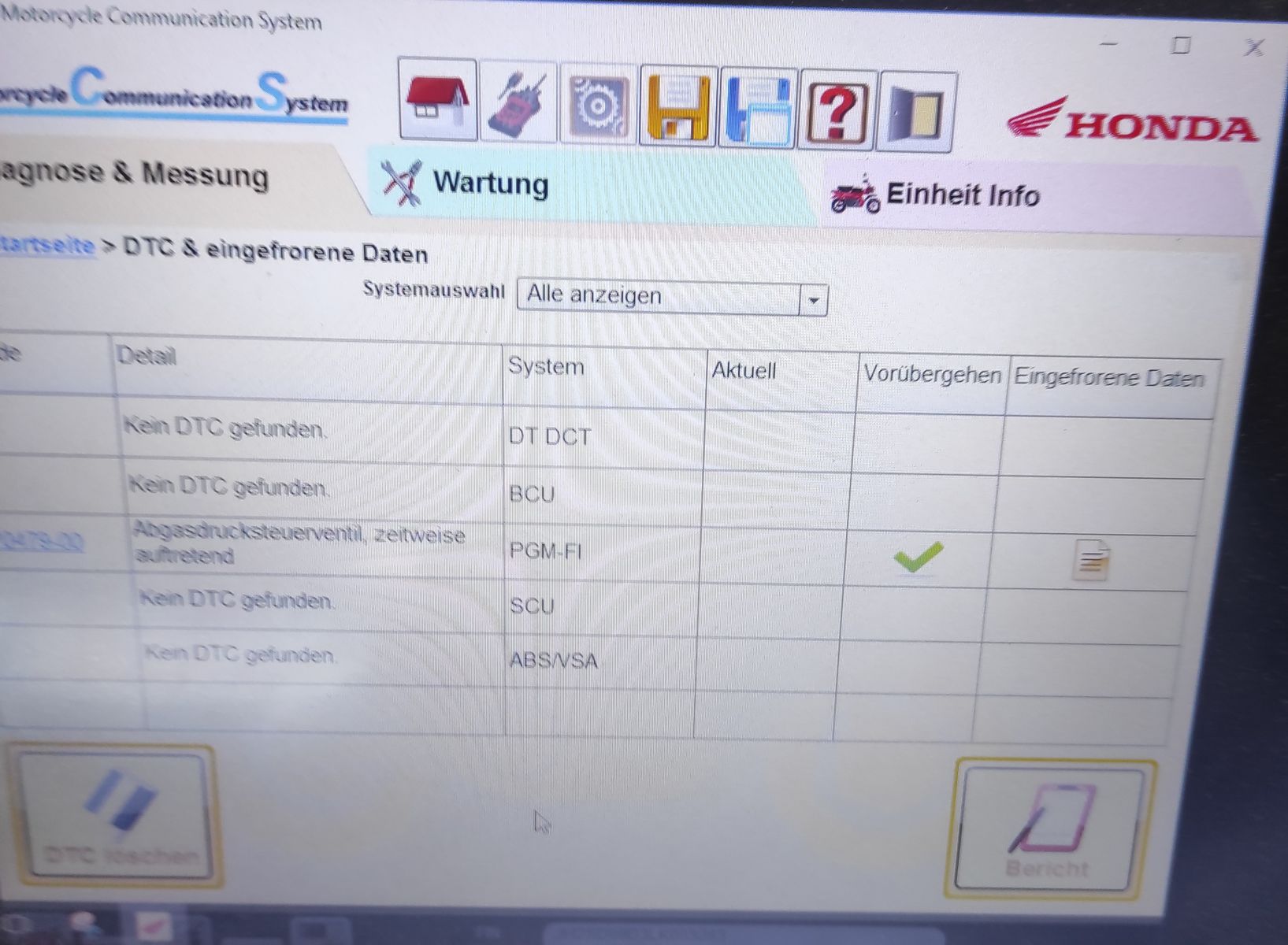

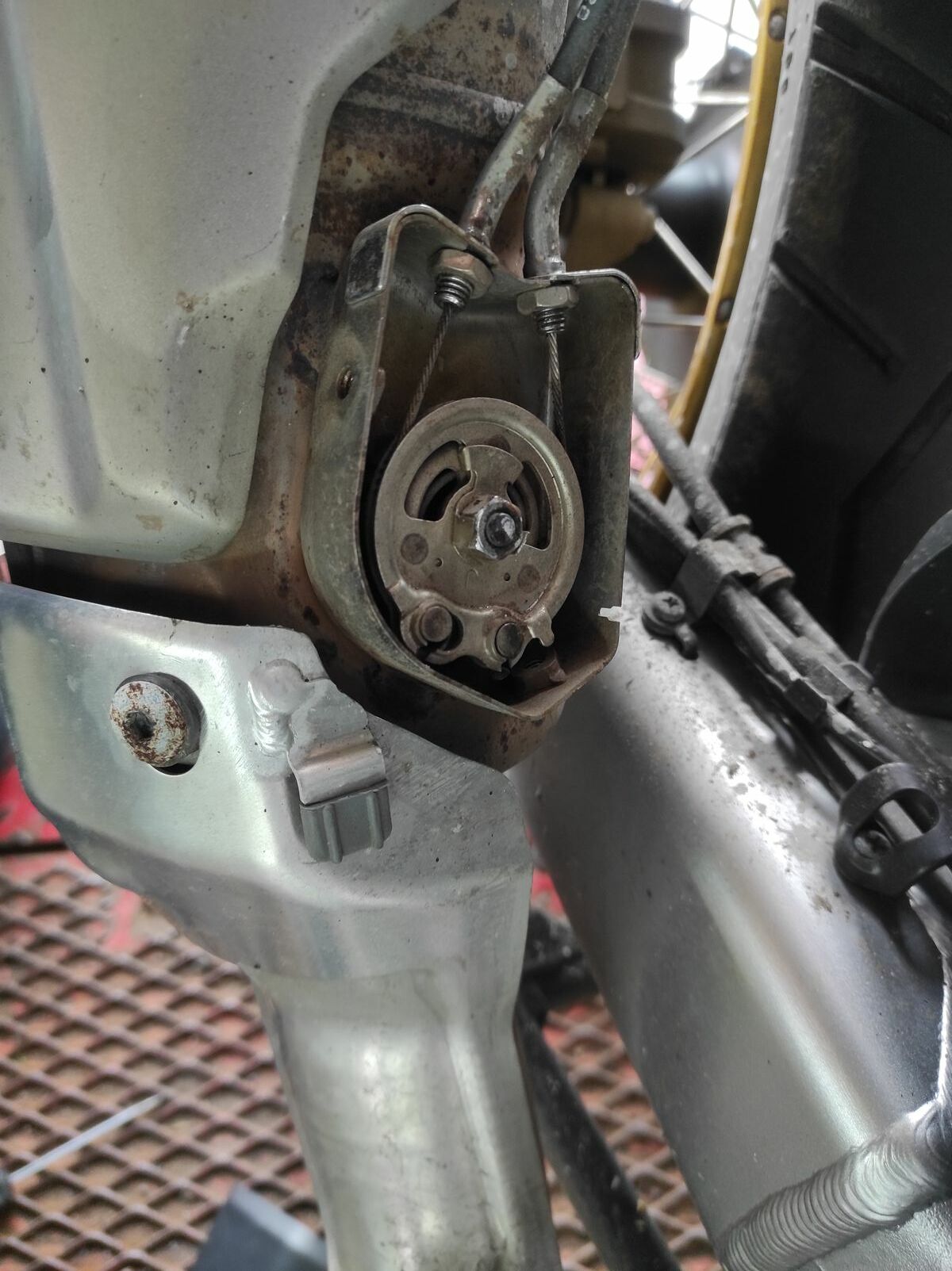

#6 Dieser Threat ist zwar schon ein paar Tage älter, aber ich habe gestern erfahren, dass ich das gleiche Problem habe, und wollte es hier kund tun. Garantie ist leider schon im März 23 abgelaufen. Die Honda-Werkstatt wird sich im Juni das ganze genauer anschauen. Leider gibt es das Teil ja nicht als Ersatz. Ich vermute, dass ich um einen neuen ESD nicht herum komme.
#9 Dieser Threat ist zwar schon ein paar Tage älter, aber ich habe gestern erfahren, dass ich das gleiche Problem habe, und wollte es hier kund tun. Garantie ist leider schon im März 23 abgelaufen. Die Honda-Werkstatt wird sich im Juni das ganze genauer anschauen. Leider gibt es das Teil ja nicht als Ersatz. Ich vermute, dass ich um einen neuen ESD nicht herum komme.
Bau dir nen Sc Project dran, dann haste Ruhe und ist mit knapp 1300€ sicher günstiger, als ein Originaler.
#10 Hier die Lösung: Auspuff Servo Eliminator für Honda CRF1100 L Africa Twin - HPCorse | shop.moko.de
Kostet 50€ und das Problem ist gelöst. Zusätzlich kannst du dir bei Polo (Hashiru) oder Louis (Storm) noch einen ESD für 280€ kaufen., falls dich die lose Klappe am Auspuff stört.
Bin schon länger ohne dieses "Abgasdrucksteuerventil aka Lautstärkensteuerung um die Zulassung zu bekommen" unterwegs. Merke keinen Leistungsunterschied. Fehlermeldung kommt auch keine.
