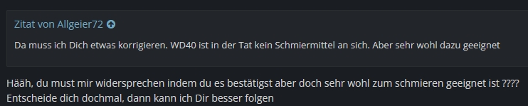

  • #32
    Hääh, du must mir widersprechen indem du es bestätigst aber doch sehr wohl zum schmieren geeignet ist ????
    Entscheide dich dochmal, dann kann ich Dir besser folgen
    Ausserdem , wenn du richtig lesen kannst, schrieb ich das es andere und bessere Schmier und Temperaturbeständigere mittel gibt.
    Nicht mehr und nicht weniger
