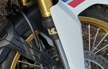

    teils gut gemeint, aber Fakt ist:Beschichtung vom Standrohr daumengross defekt, zuviel Spiel.
    Da kann eine Gabel nicht sauber arbeiten.
    Jedes Motorrad was ich habe, ob 35 jährig oder neuer fährt sich um Welten schöner als meine ATAS und vorher die AT2016.
    Ich habe also erst 2 Hondas und bei beiden die gleichen Probleme, wobei die ATAS zuerst gut war, bis sich das rechte Standrohr dies anders überlegt hat.
    Bitte keine Fragen mehr über das Rad, ist es........... Nein das Rad und der Reifen ist OK, es die die versch. Gabel, Punkt.
    Danke
  • #109

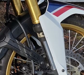

    Noch etwas, bei der 2016 AT und bei der jetzigen ATAS2018 habe ich dieselben Neopren Schützer auf den Standrohren drauf.
    Ich habe immer peinlichst geschaut, dass sich darunter sicher kein Schmutz, Wasser was auch immer befindet.
    Zusätzlich habe ich immer mit Gabel Gleitspray die Standrohre unter dem Neopren und auch den Rest eingesprüht.
    Es gibt auch von SKF Abstreifer, die wohl sehr gut sein sollen. Da ich aber nie Offroad fahre, hatte ich mich für Neopren entschieden.
    SKF Schmutzabstreifer WP 48
    NEU: Schmutzabstreifer von SKF   Der ultimative Schutz der Gabel vor Schmutz, Schlamm, Sand usw. Die Vorteile der…
    www.s-tech-racing.de
