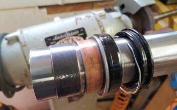

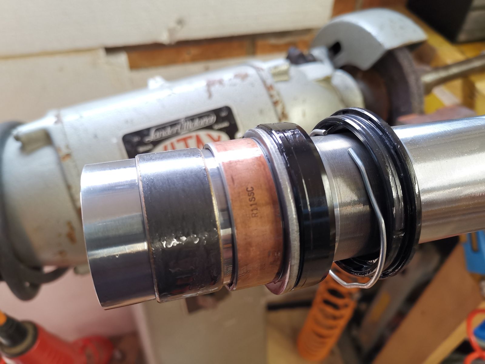

    Ja das ist nicht die Gleitschicht, aber deine Aussage stimmt nicht. Die Gleitringe sind nicht eingepresst, sondern werden ganz einfach über das Rohr in den Sitz geschoben. Da diese zuviel Spiel haben, ist die Abnutzung eben gut zu sehen.
    Da ist überhaupt nichts eingepresst.
    Im Bild sieht man die Reihenfolge der Komponenten (Fabrikneu) der Gleitring links ist derjenige der im Sitz zuviel Spiel hat.

    Und ja, es ist richtig, dass der oberste Ring mit der äusseren Teflonbeschichtung (8 bei Honda) im Tauchrohr zu vile Spiel hat.
    Jedenfalls war bei mir mit ganz neuen Gleitringen es so, das ich das Tauchrohr ganz wenig hin und her bewegen konnte, das ist wenn man das schon so von Hand spürt logisch, dass im Fahrbetrieb sich das negativ bemerkbar macht.
    Dies ist dann der Grund, warum es welche gibt, die die Buchse mit 0.05mm Stahlblech unterlegen. Dies wurde anhand von Messungen so festgelegt.
    Auch habe ich gelesen, das die Gleitbuchsen ausserhalb vom Teflon am Rand zu scharf sind, was im Tauchrohr zu Kontakt kommt.
    Hier wurde empfohlen, die neuen Gleitringe aussen am Rand zu polieren.
