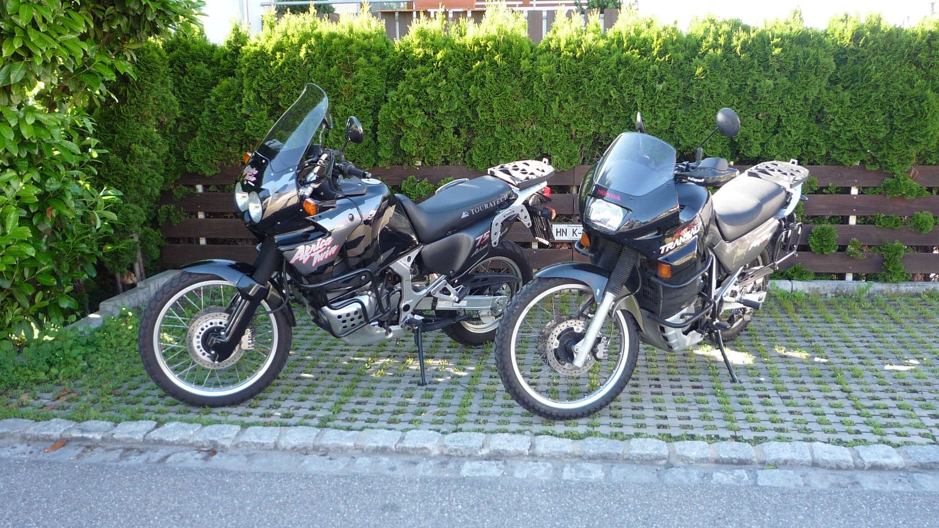

    ich hatte eine Transalp PD 06 und wenn ich mich recht erinnere war der größte Unterschied zur PD 10 die Doppelscheibenbremse. Bin aber auch mit einer immer zurechtgekommen. War mit ihr auch auf großer Fahrt, vollbepackt und auch alleine unterwegs. Zwei Koffer, drei Gepäckrollen und Tankrucksack waren jedoch immer ausreichend ;)
    Hatte an der Transalp eigentlich nur den etwas kleinen Tank zu bemängeln, aus diesem Grunde habe ich mir dann eine Africa Twin RD 07 gekauft und hatte kurz darauf keine Zeit mehr für große Fahrten. Dafür habe ich das Moped heute noch und nein, ich gebe es nicht her ;)
    Unterschiede von beiden:
    -der 600er Motor der Transalp lief, zumindest beim Beschleunigen aus niedrigerer Drehzahl, kultivierter. Dafür musste sich der Rahmen im vollbepackten Zustand etwas verwinden…
    -der Rahmen der Africa Twin ist deutlich stabiler, der Tank ausreichend groß, dafür fällt die Sitzbank stark nach vorne ab, was dann dazu führt, dass man ständig vorrutscht und letztlich zu Schmerzen am Steißbein (das hat man in keinem Testbericht gelesen). Habe nach Abhilfe geschaut, eine andere komplette Bank war mir zu teuer, habe dann entdeckt, dass man damals das Sitzpolster einzeln im Zubehör bekommen hat und dachte – dann kann ich mich ja erstmal an dem originalen Polster versuchen. Habe also vorne eine Stufe in den Schaum geschnitten, den originalen Bezug übergezogen und alles funktioniert bis heute prima. Das ergibt natürlich auch eine etwas geringere Sitzhöhe und folglich auch weniger Schaum unter dem Hintern. Mir reicht es aus, wiege mit Klamotten aber auch nur ca. 80kg.
    Beim Durchzug und Beschleunigen merkt man natürlich den etwas größeren Hubraum und die 10PS mehr der Africa. Zum Weltenbummeln haben mir allerdings die 50 Pferde der Transalp auch immer gereicht. So bescheuert wie bei uns (was das Rasen betrifft) darf man sich im Ausland sowieso nicht verhalten, dort gibt es ja meist strengere und niedrigere Geschwindigkeitsregeln. Wer es auf großer Tour eilig hat, macht aus meiner Sicht sowieso etwas falsch…
    Ansonsten, größere Probleme - KEINE :)
