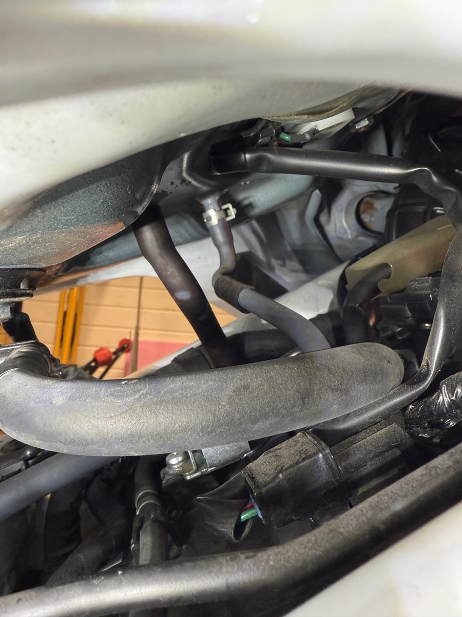

  • #59
    Es gibt sogar Vorschriften:
    Das letzte Mal habe ich bei so um 30 Grad kontrolliert und war leicht außerhalb des Bereiches.
    Am nächsten Tag bei kühleren Temperaturen nachgemessen (20-25 Grad) und das Spiel war wieder ok
    PS. 1100-er Bereich übersehen, denke aber dass die Angaben von der 1000-er übernommen werden können

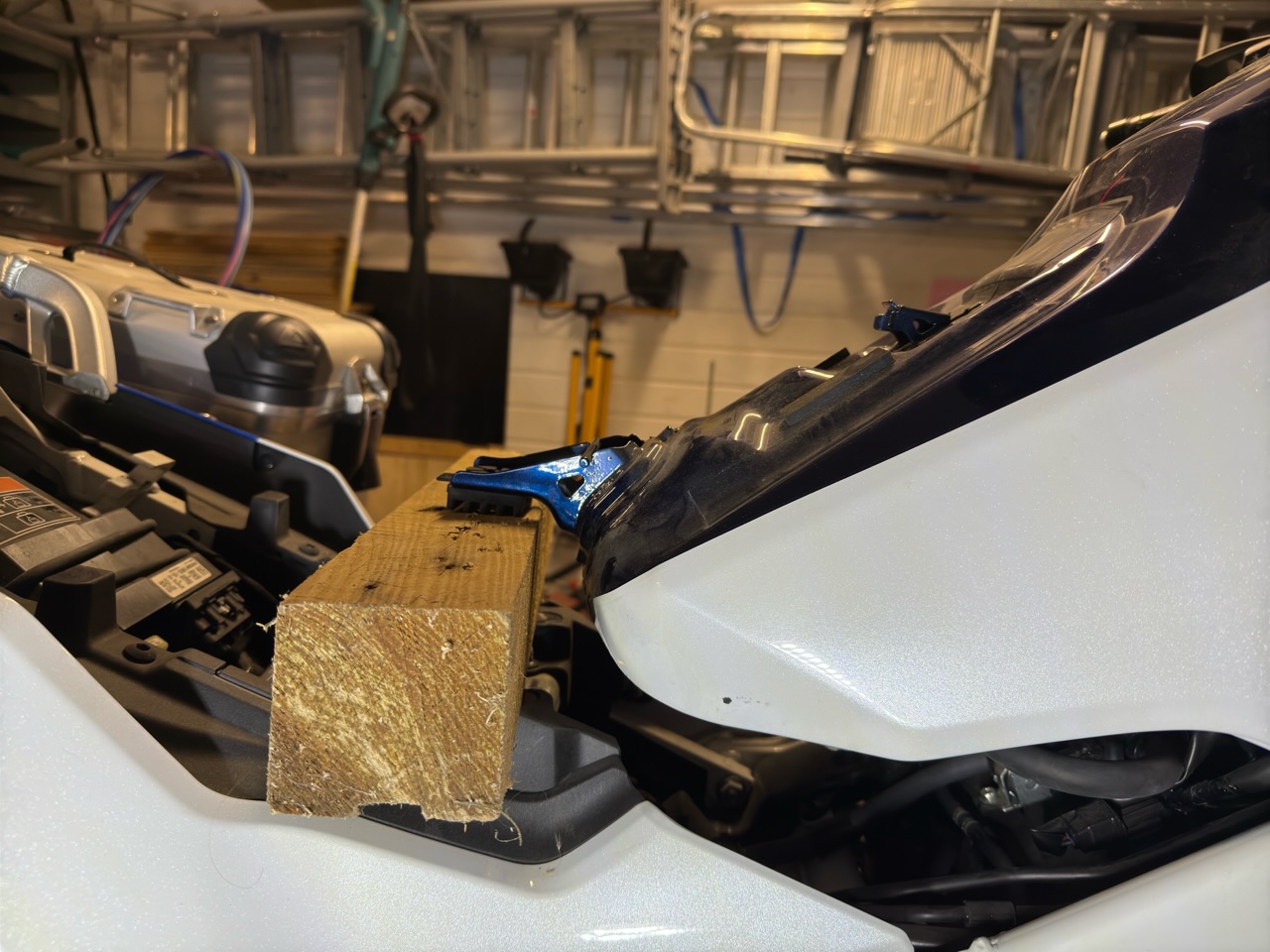

  • #60
    Stimmt, dann ist es sehr leicht.
    Ich habe ein 7x7 Kantholz hinten drunter gesteckt.
    So kommt man, zumindest bei meiner SD08 spielend an alle Schläuche und Stecker.
    Alleine so kein Problem
