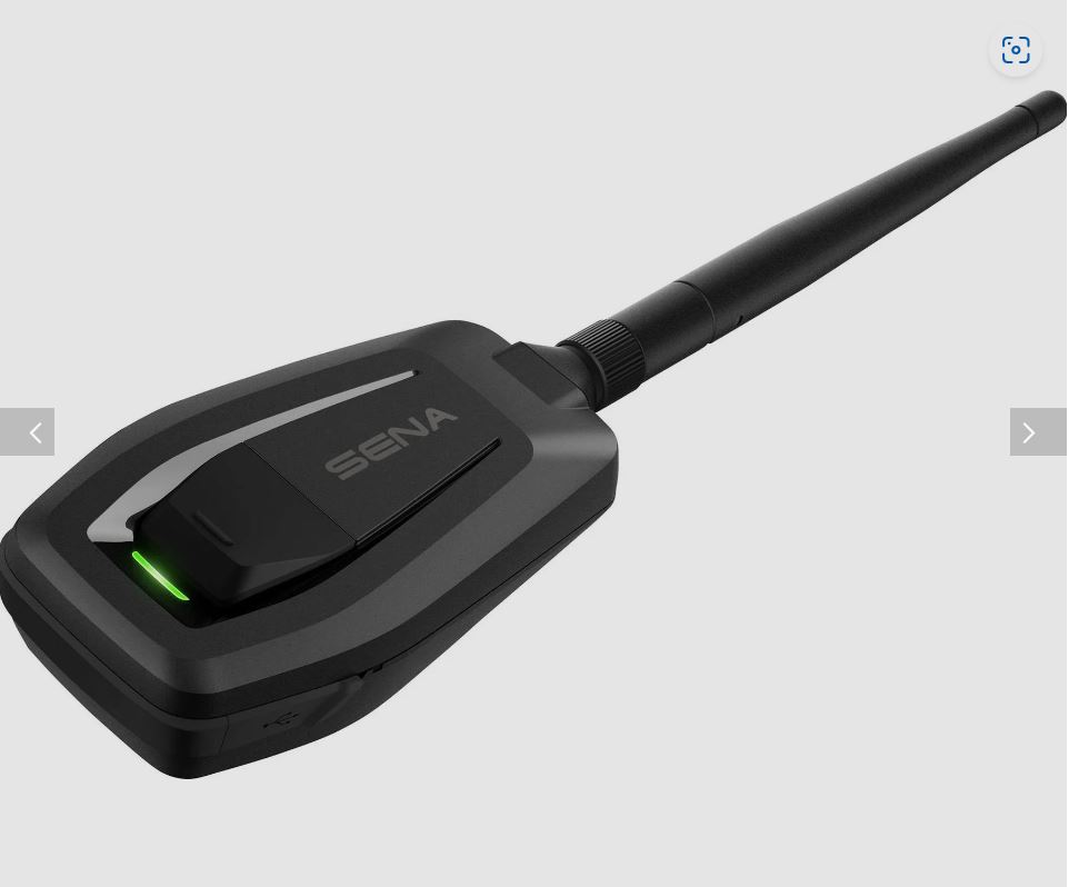

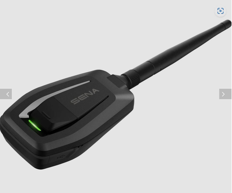

Sena +Mesh Adapter
    ich überlege mir so einen Mesh Adapter zu kaufen. Meine Sena hat kein Mesh und manchmal (besonders in Gebirgen) geht die Verbindung verloren. Momentan sind die für 83 euro im Handel.
    Hat jemand schon Erfahrung damit?

    Der Adapter kann nur Open Mesh, sprich wer in der Nähe ist und zufällig den gleichen Kanal gewählt hat hört/spricht mit.
    Group Mesh können die neueren Senas.
    Malte_AT2021 und ich haben die Erfahrung gemacht das Mesh die bessere Reichweite als Bluetooth hat, allerdings verbraucht es auch mehr Strom.
    Mein SRL Mesh hält ca. 8h
    Hi,
    der Mesh Dongel von Sena Simuliert ein BT Teilnehmer und leitet die Gespräche ins Mesh.
    Das Sena Mesh darf man sich wie CB Funk vorstellen, alle im gleichen Kanal können mit hören und Sprechen.
    Zum Grüßen brauchst du nicht mehr die Hand heben.
    Vorteil vom Mesh, kein gefummel mehr beim Verbinden, es gehen mehr als 4.
    Es gibt auch die Möglichkeit eine Mesh Gruppe Privat zu machen, dann darf man wieder fummeln.
    Die Qualität der Verbindung ist deutlich höher als bei BT jedenfalls beim 30k.
    Jetzt baut man bei dem Dongel eine BT Verbindung auf und Verschenkt diesen Vorteil.
    Cardo Geräte ( Spirit) sind in der Lage BT Verbindung mit Sena herzustellen. Damit würden Cardo Geräte ins Sena Mesh rutschen.
    Wir Benutzen, wenn möglich, Mesh, da die Gruppe Häufig wechselt.
    Der Dongel ist sicher nicht für jeden was, kann ihn aber nur empfehlen.
    Bei der Benutzung ruhig ein wenig mit der Position Spielen. Im Rucksack schirmt der Körper nach vorne ab, wobei sich das nur bei der Reichweite im Grenzbereich Bemerkbar macht.
