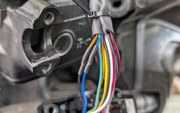

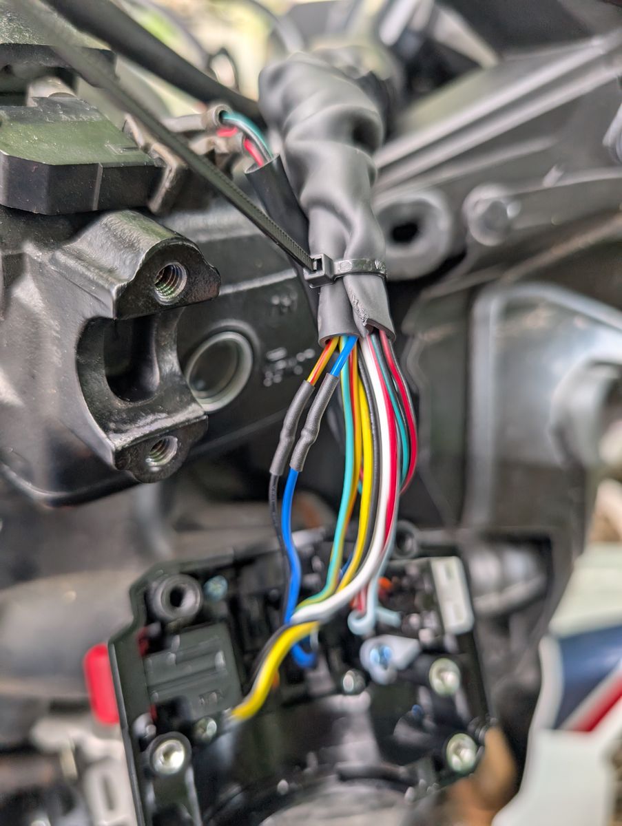

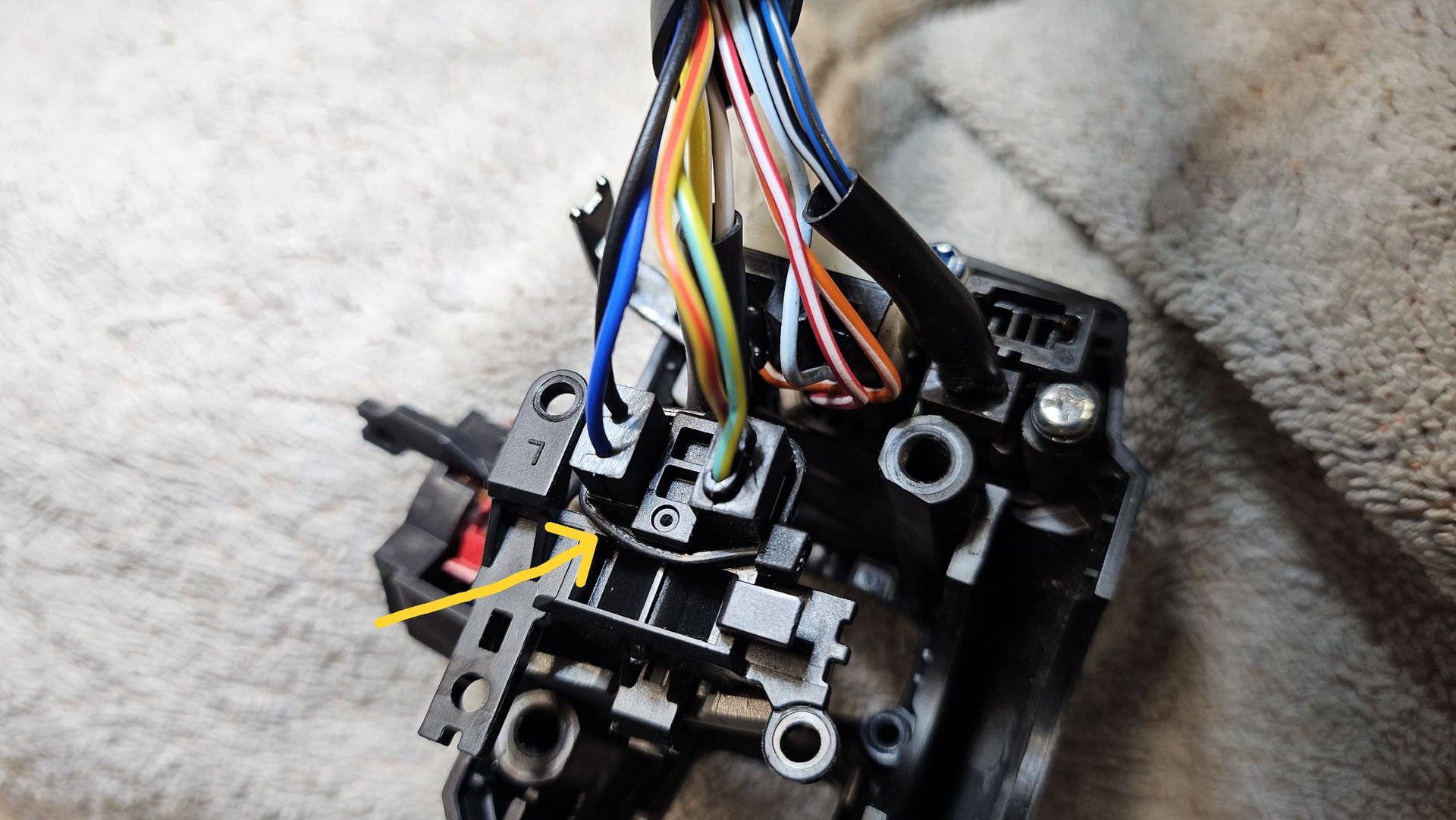

    Also baute ich die rechte Verkleidung der AT ab, löste die Tankverschraubung, im den Tank etwas anheben zu können und kam so an die Steckverbindung der. rechten Lenkerschaltereinheit. Die rechte Lenkerschaltereinheit habe ich natürlich auch geöffnet, um die Kabelfarben zu identifizieren.
    Und siehe da, das Messen am Stecker der Steckverbindung ergab, dass der Schaltkontakt (Taster!) für D dauerhaft Durchgang hatte, also quasi geschlossen war oder als wenn die Taste D dauerhaft gedrückt wird.
    Das erklärte natürlich, warum die AT nach dem Start direkt in die Fahrtstufe D geschaltet hatte.

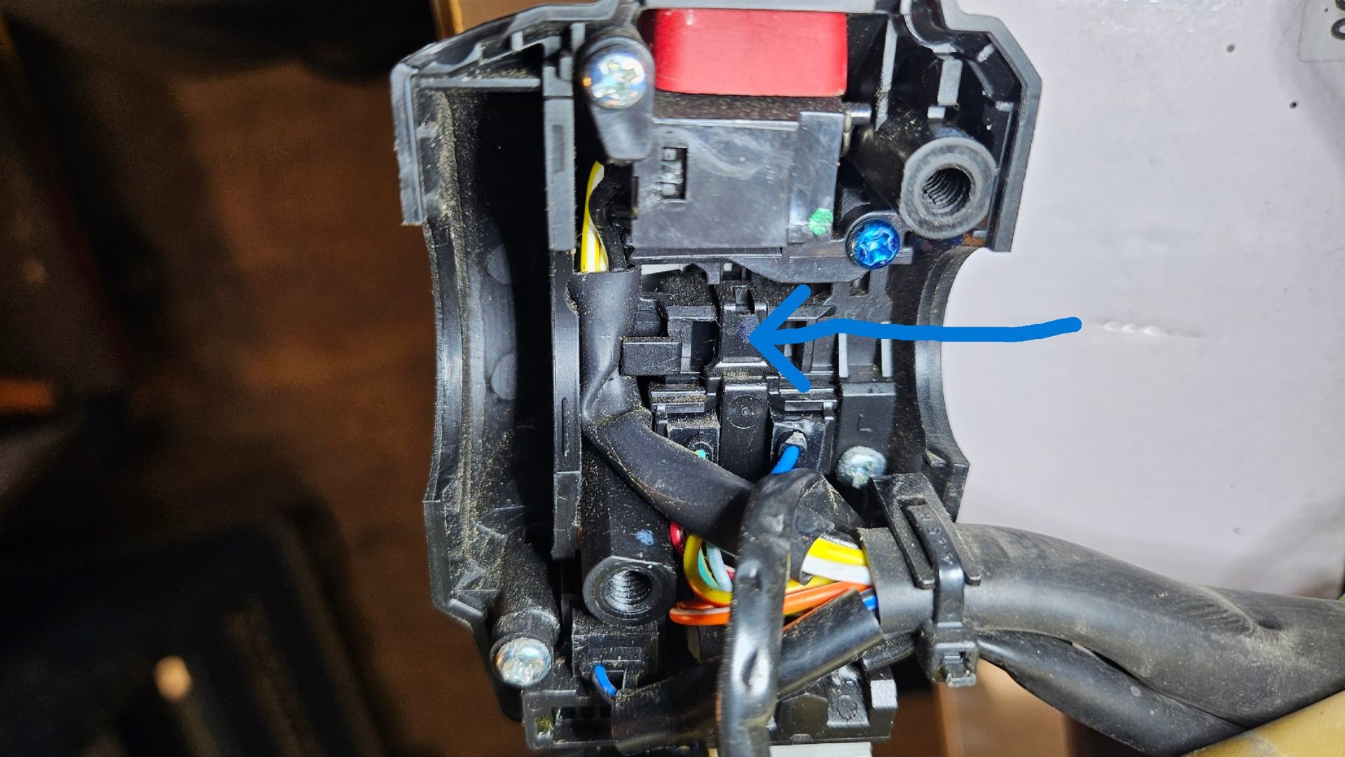

    Nun wollte ich mir nicht gleich eine komplette neue Schaltereinheit für mehrere hundert Euro holen....und zerlegte vorsichtig weiter die Schaltereinheit.

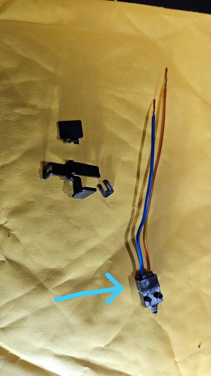

    Ich konnte den Mikroschalter der Taste D ausbauen und im Netz nach etwas Suchen auch tatsächlich den originalen Mikroschalter bei AE finden:
    Das Teil kostete ca 1,60 EUR (zzgl. Versand).
    Ich habe dann den defekten Mikroschalter gegen den Neuen ausgetauscht (ordentlich verlötet und mit Schrumpfschlauch ummantelt), nochmal durchgemessen, danach alles wieder zusammengebaut.

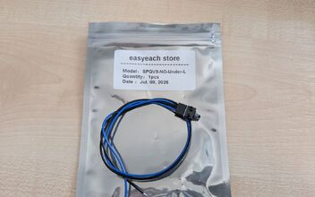

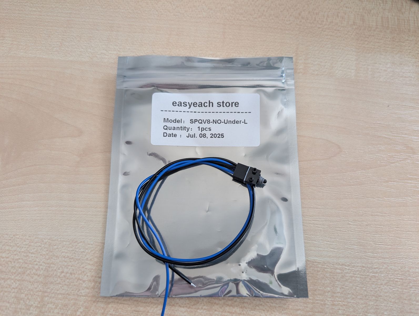

    110696-pxl-20250719-133805884-jpg
    Versuche es mal mit dem was auf der Tüte steht.
