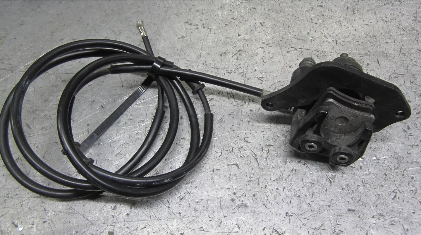

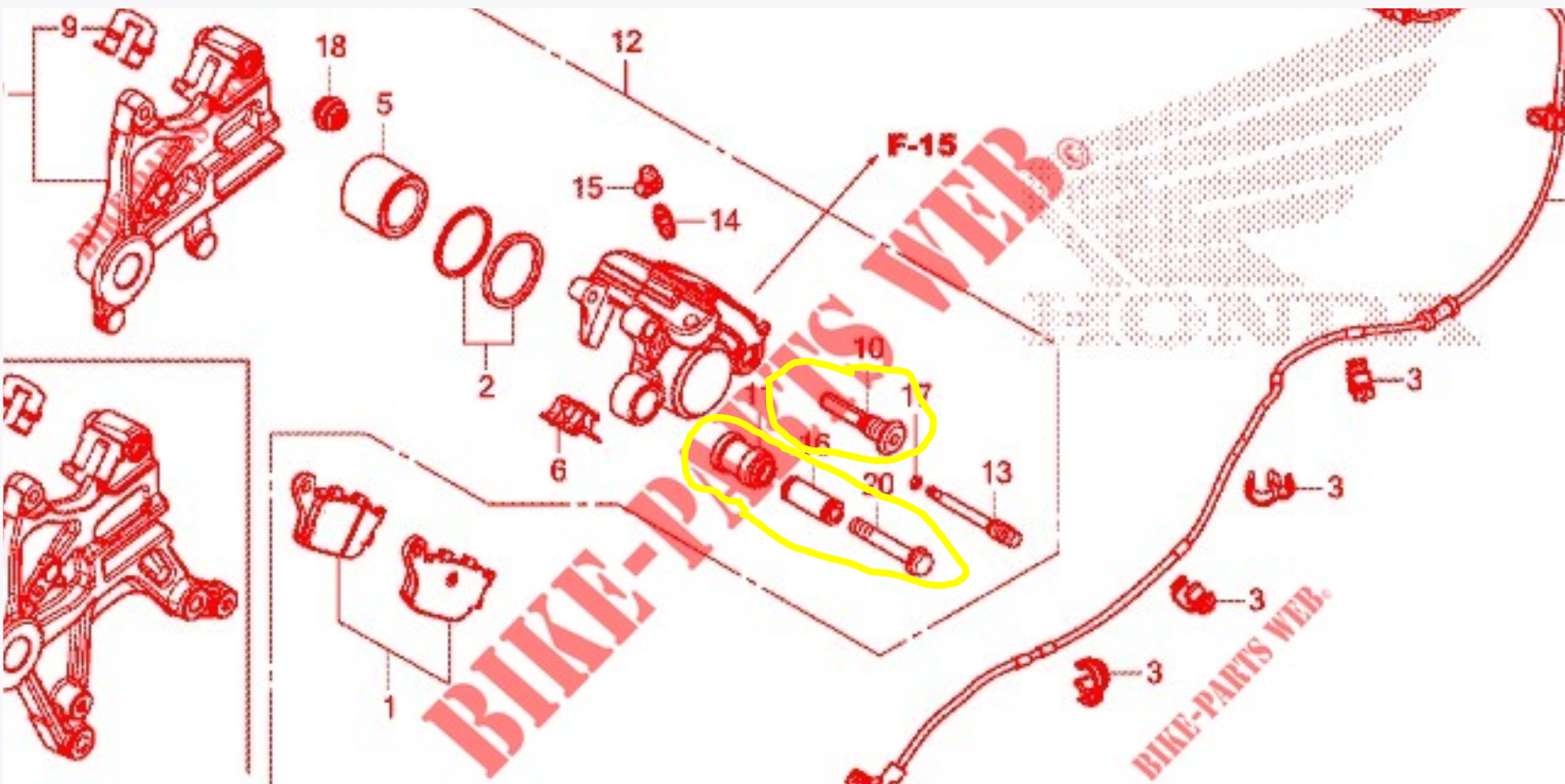

  • #24
    Gar keine. Der Bremssattel ist schwimmend gelagert, d.h. der kann auf seiner Achse, die in Fahrtrichtung gesehen nach links und rechts verläuft, ein Stück verschoben werden. Hier wurden schon Bilder gepostet - da, wo die Gummimanschetten sind.
  • #25
    Der Bremssattel ist zwar schwimmend gelagert, aber dennoch mit der Bremsankerplatte mittels zweier Schrauben verschraubt.
    Auf diesen beiden Schrauben gleitet/schwimmt der Sattel auch.
    Diese zu lösen, zu reinigen (auch die Gummimanschetten) das alte Gleitmittel entfernen und neues reingeben (Silikonfett) tut den Eigenschaften der gesamten Bremse sicher gut.
  • #26
    Habs jetzt gelöst, Rad ist drinne und bremse passt auch.
